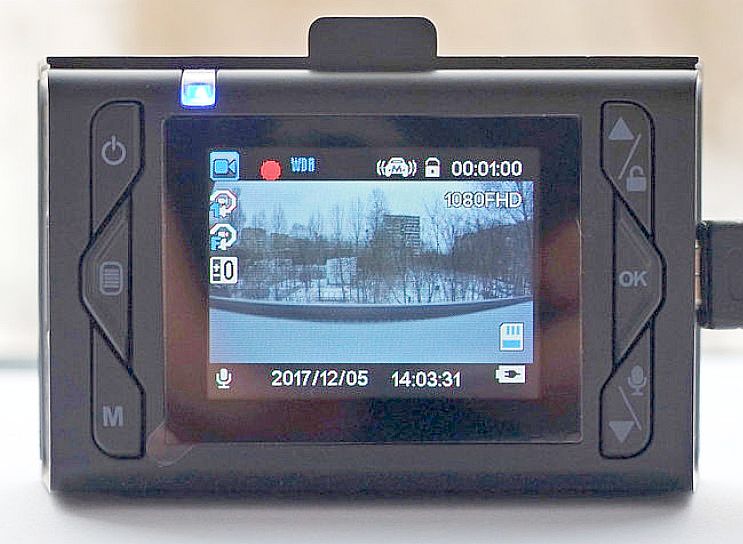

    Постоянно перезагружается, т. е. вкл а затем выкл и так до бесконечности??? Это если включен на машине, через зарядник идущий в комплекте с ВР. А если включить через зарядник телефона(но это уже дома в квартире) - то все нормально. ОООО!
    Правый нижний угол - показывает зарядку суперконденсатора(я правильно понимаю?), так вот - моргает постоянно вилочка такая с проводом, это просит зарядку? что зарядка не идет? что там должно показывать? - в инструкции нет ничего по этому поводу...
    Если отключить провод питания - то гаснет МГНОВЕННО!!!, так и должно быть??? Что же это за суперконденсатор тогда?

    Значок "вилки" тоже постоянно моргает, но я почти не обращаю на него внимания - как работало, так и работает.
    Да, отключается мгновенно. Это же суперконденсатор - ионистор, так и должно быть. Как и на моем старом DOD VRH-3.

  10. Вроде бы разобрался... Я ступил...
    Подключал через зарядник идущий в комплекте с ВР, НО! кабелем коротким, который для прошивки предназначен.
    Наверное наводки идут через него? отсюда наверное и проблемы...
    Подключил длинным кабелем, который с подавителем помех(блямба такая на кабеле, феррит вероятнее всего) - день отъездил, пока нормально!!!
    Прошивал на машине, естественно залив прошивку на компе, а что тут такого криминального?
    И все таки по супер конденсатору - он должен хоть сколько нибудь держать работу ВР?(хотя бы несколько секунд?) И по индикации - моргает всегда вилочка в правом нижнем углу, это нормально? что это означает? может ли быть какая то другая индикация?(на скринах в инете там батарейка заряжается - как на мобильниках).
    Спасибо!
  11. Да. 1-2 сек после отключения питания. Чтобы точнее - включите регистратор и снимайте любые часы, чтобы и секунды показывали. В 00 сек отключите питание, а потом на отснятом ролике увидите, на сколько секунд хватает
    Наверное нормально, это означает, что питание на регистратор подается, никаких заряжающихся батареек быть не должно
