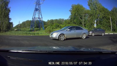

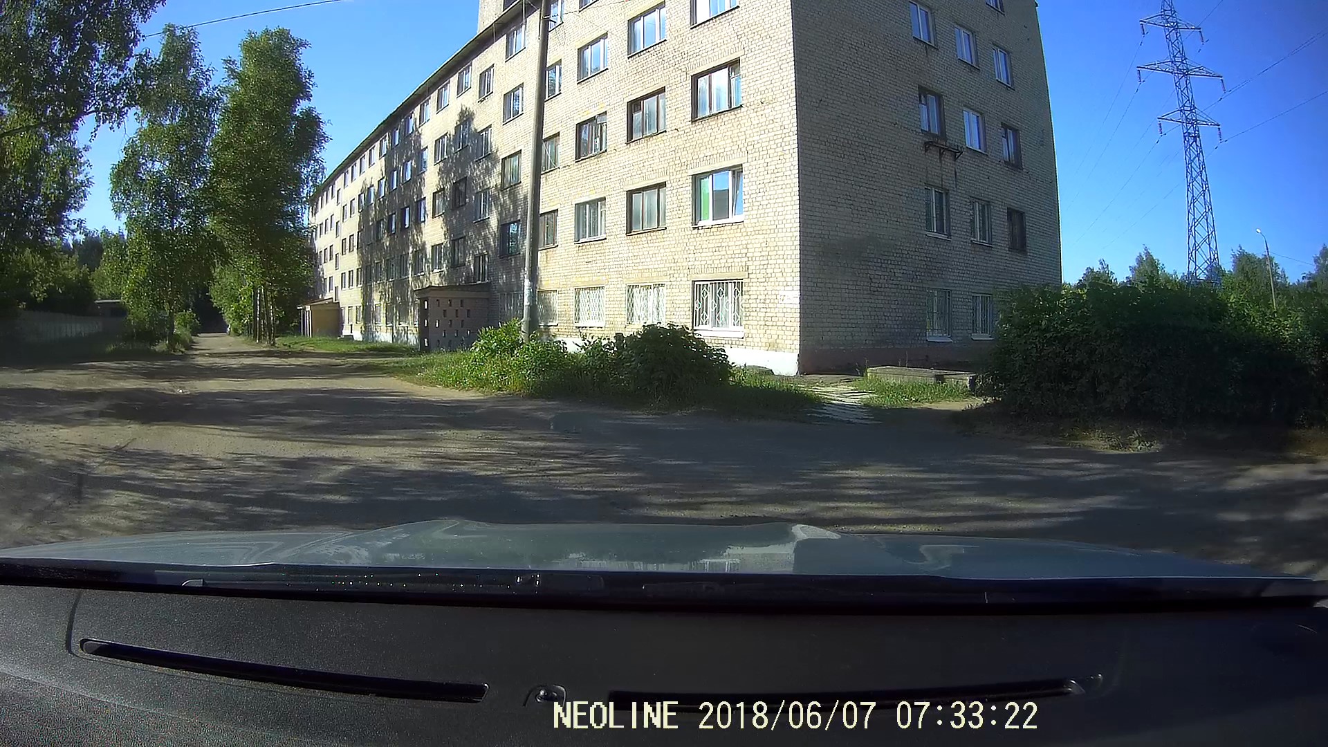

  17. Первые скрины Neoline Wide S31:

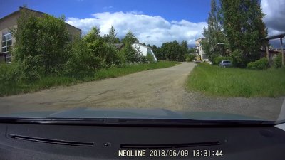

  18. Скрины в хорошую погоду, настройки не менялись.
    2018_0609_133000_170.MOV_snapshot_00.04_[2018.06.09_14.09.03].jpg 2018_0609_133102_171.MOV_snapshot_00.44_[2018.06.09_14.10.50].jpg 2018_0609_133201_172.MOV_snapshot_00.02_[2018.06.09_14.11.25].jpg 2018_0609_133301_173.MOV_snapshot_00.58_[2018.06.09_14.14.33].jpg
