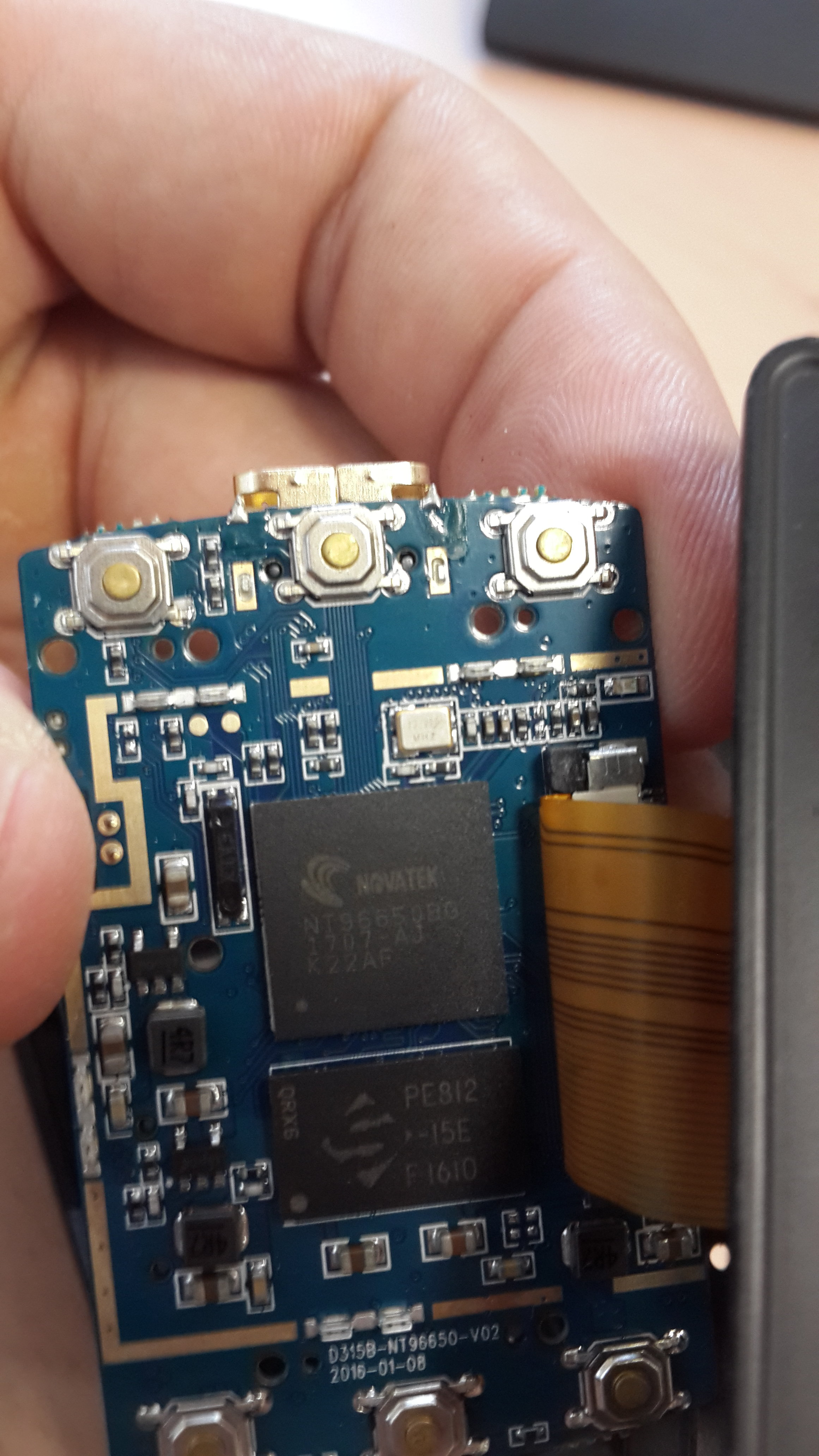

    2. Ссылка на datasheet NTK96650 - https://dashcamtalk.com/cams/mobius/Novatek NT96650.pdf это полноценный FHD без интерполяции. И уже много лет используется в разных регах.

  6. GC2023, там и маркировка на плате соответстует. Наличие поддержки WDR зависит от чипсета, а не сенсора.

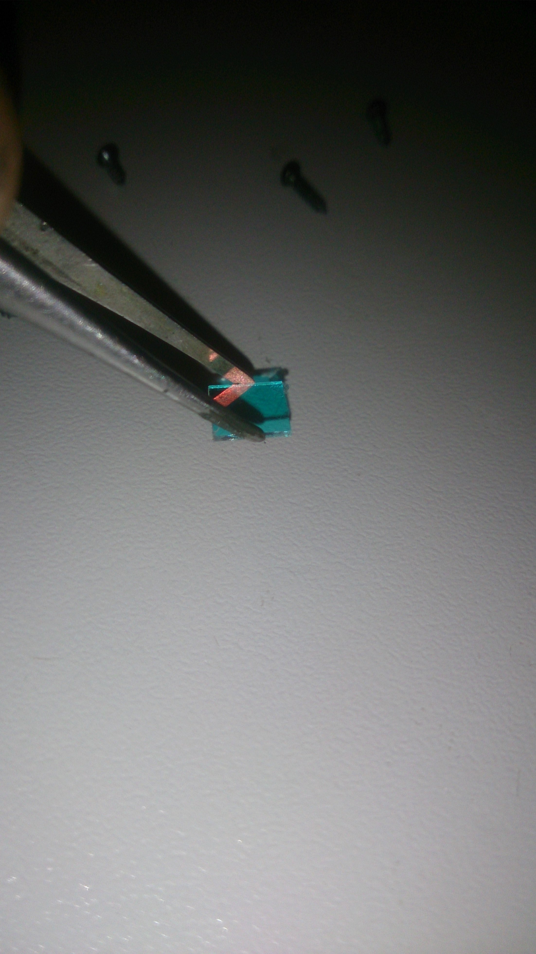

  11. Этот видеорегистратор продолжает меня удивлять... На этот раз качеством сборки. После поездки, как обычно я его снял и заметил, что что то в нем болтается... Странно... Все было закреплено... Пришел домой и уже не болтается. Чудеса? А вот и нет.
    В объективе отвалился ИК ФИЛЬТР.
    И как отвалился , поцарапал матрицу тварина... Не сильно, но на видеозаписи этот момент теперь заметен. Как будто волос прилип на объектив. И еще проверил этот регик с ИК подсветкой. Работает....
    Но блин... При спокойной эксплуатации отвалился этот элемент.... Кстати, такая поломка вполне возможно и на S31 наверное. Если объективы одинаковые. DSC_2049.JPG
  12. Объективы аналогичные по характеристикам, но не одинаковые.
  13. вот блин, и на этом нагрели... интересное похоже впереди....
  14. Восстановил...
    Оказывается то были не царапины ( очень повезло) а сопли от клея, на который был приклеен этот светофильтр.
    Не хотел его ставить, но без него картинка как будто не в фокусе. Уже придумал как в авто вкорячить ИК подсветку, но видать не судьба...
    Клей отмыл от матрицы спиртом, сам ИК тоже отмыл спиртом. Линза объектива тоже была в соплях от клея. Тоже отмыл спиртом. Спирт прям палочка-выручалочка))))
    Как результат, пока продолжает нести службу, фиксируя тыл.

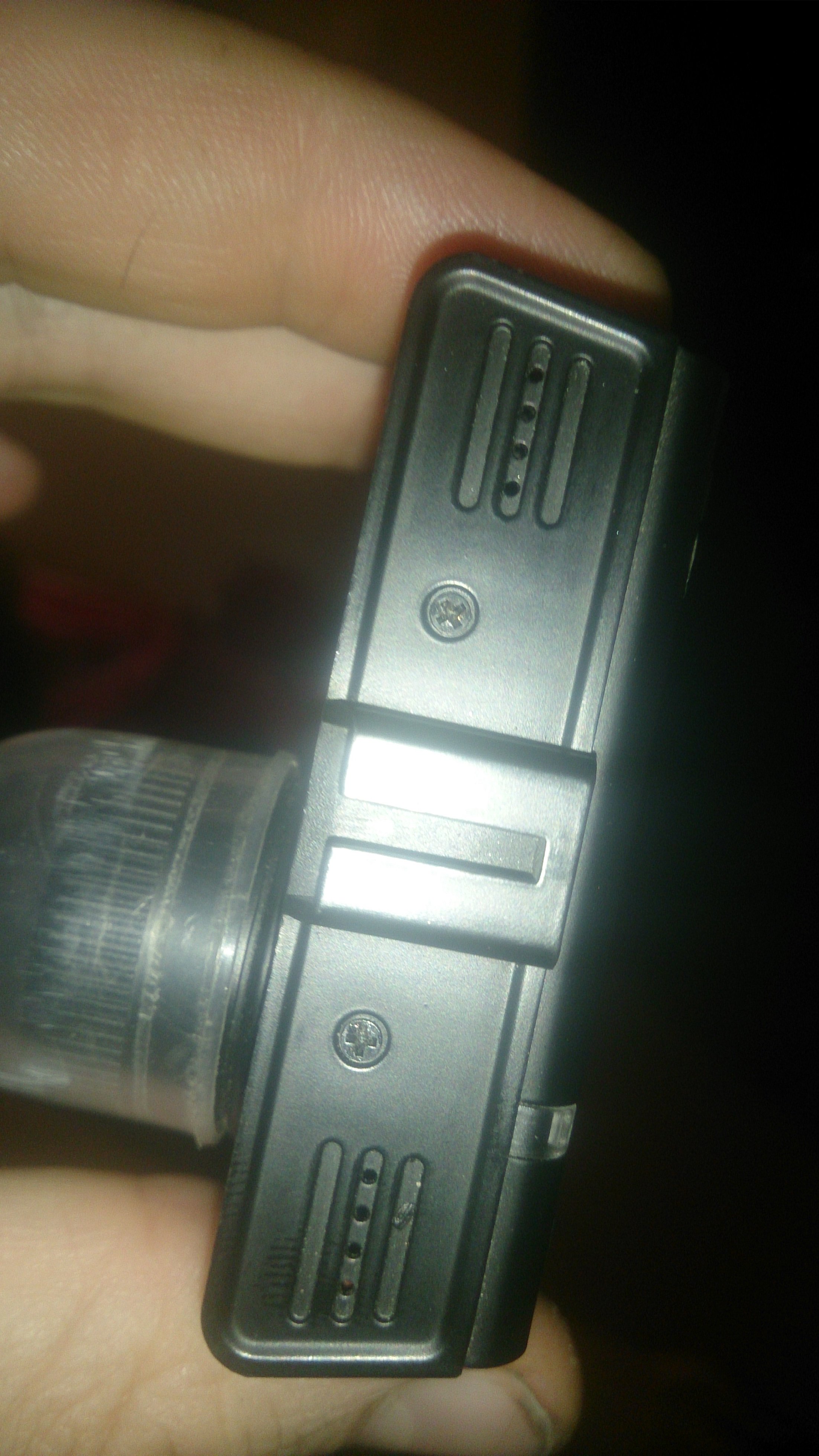

    Кто знает до динамика много разбирать. Опишите пожалуйста процесс разборки. Может фотки внутренностей есть у кого
  18. @Alex-77
    --- Сообщения Объединены, 18 ноя 2018 ---
    Разобрать легко. Два винта( один под наклейкой) далее аккуратно поддеваем ногтем или кредиткой по периметру.
    Далее все видно
