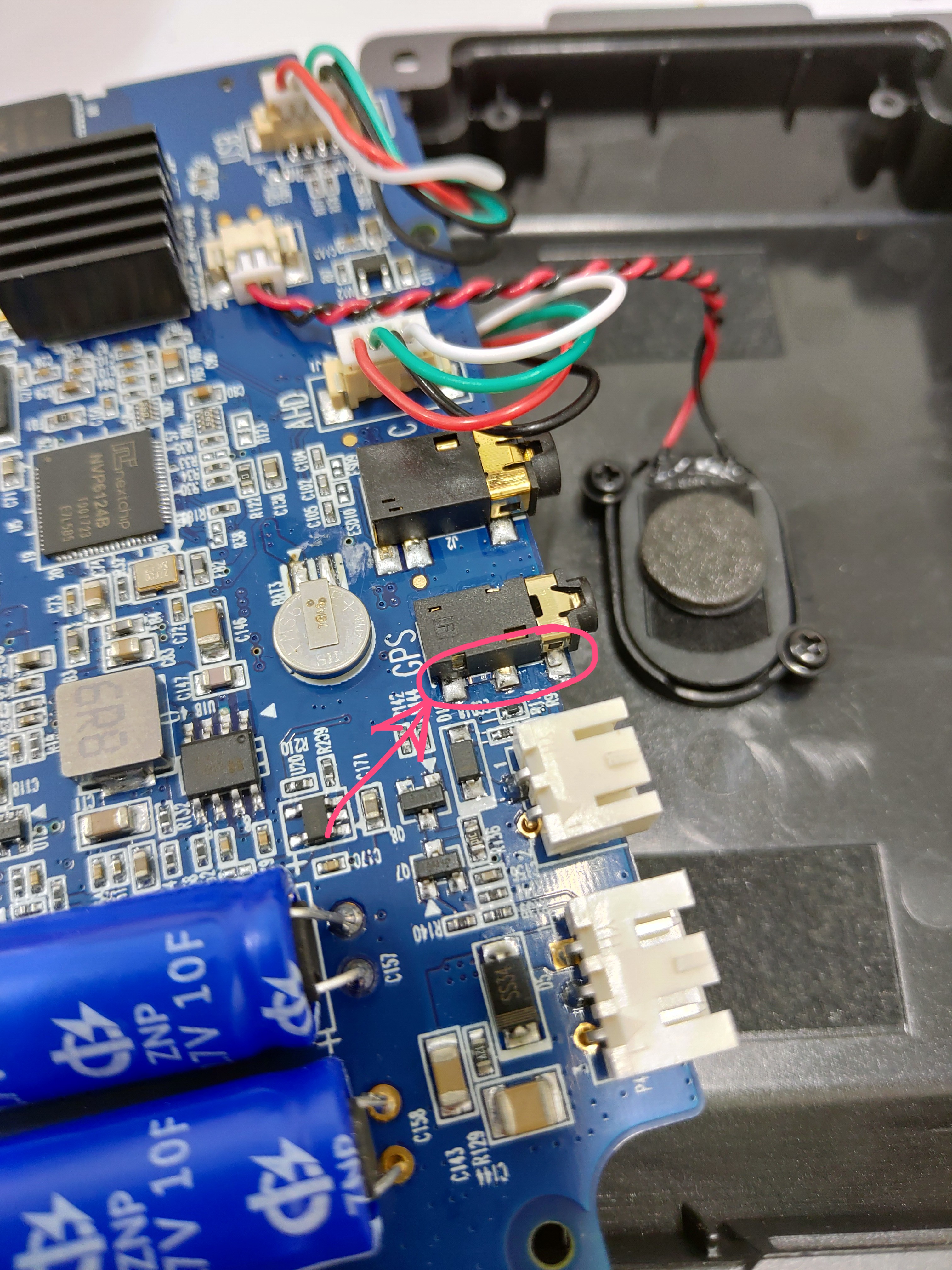

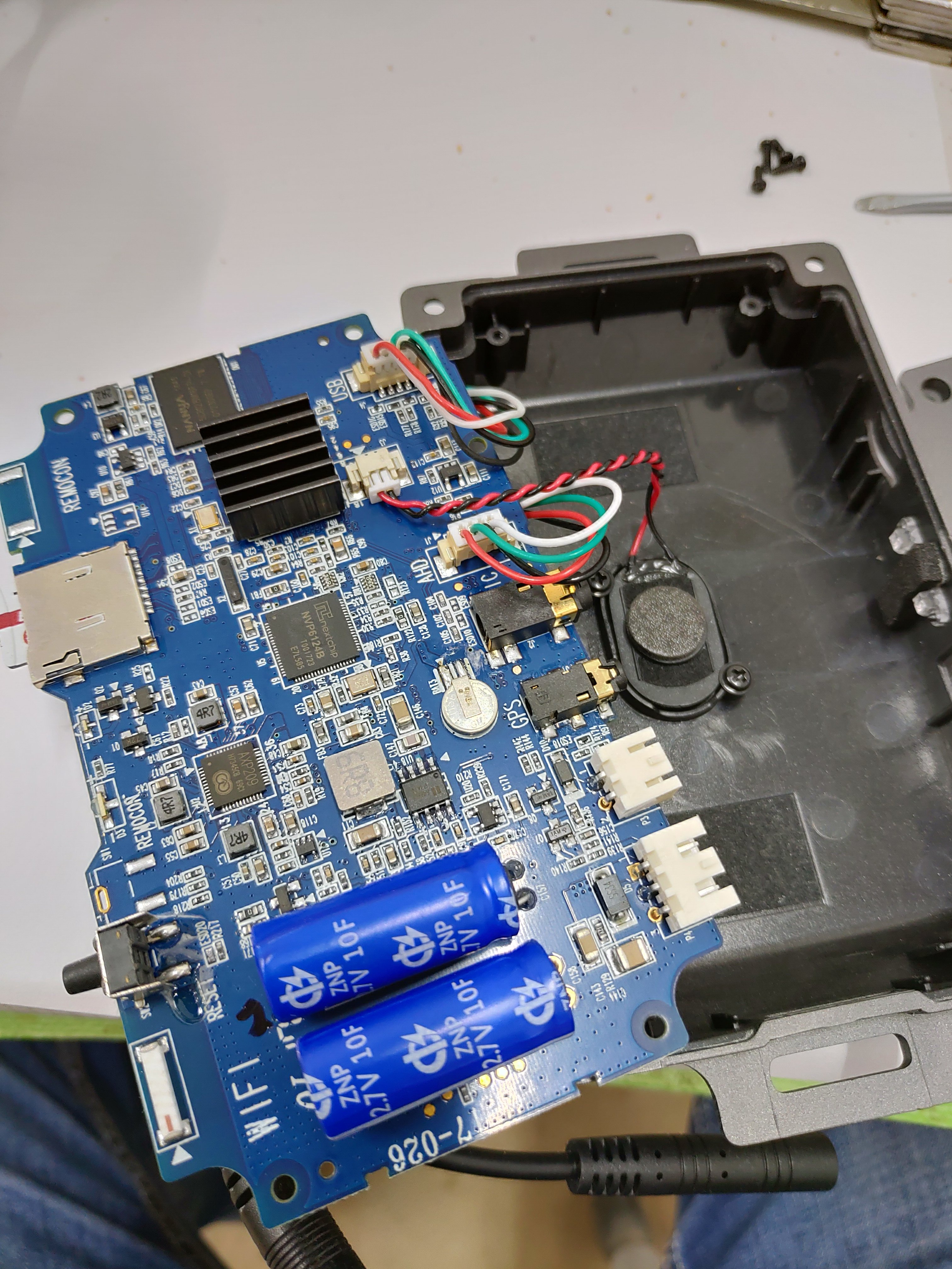

  3. Разобрал блок. Нашёл где у разъёма GPS отвалилась пайка. Вместе с одной "лапкой" отслоилась и дорожка на плате. Но после пропайки спутники стал ловить. То есть ничего серьёзного не случилось. Конечно внутри как-то всё хлипко. Сейчас времени нет возиться, но нужно все подобные детали компаундом зафиксировать. Иначе надежды на них нет. От тряски со временем может пайка нарушиться.
    P_20181215_075721.jpg P_20181215_075731.jpg P_20181215_075731_1.jpg и

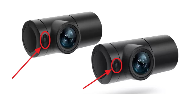

  8. Кто-нибудь знает что за переключатели на камерах установлены? В виде тумблеров такие.
  9. [​IMG]Справа по середине который
  10. Управление зеркалированием изображения.
  11. Карту на 128Gb никто не пробовал? Нормально её переваривает, или лучше остановиться на 64Gb?
    Всем привет!
    Подскажите, пожалуйста, а что за датчики расположены на передней и задней камерах?
    Неужто это инфракрасные датчики для черное белой съемки в условиях плохой освещенности?
    Так ли это?
