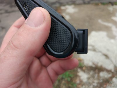

  12. В нагрузку к своему новому регу (в подписи) заказал для брата CPL-фильтр от Viofo A119. Встал как влитой.
    Результат налицо:
    Без фильтра:
    С фильтром:
