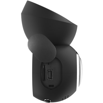

  4. Интересно, почему там уже практически мертвый и никому не нужный MiniUSB?
  5. Полагаю из-за металлического корпуса разъёма. Подразумеваются вибрации, пере подключения, изгибы кабеля под своим весом. Простой МИКРО....проживёт не дольше. А так хоть уже проверенный разъём применяют. Не думаю что с уровнем развития Китайской промышленности у них есть трудности применить МИКРО....тут видимо фишка в другом.
