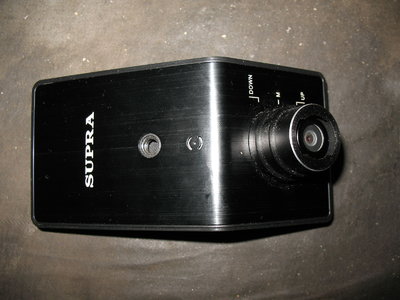

    А прошу и эльф сюда бы выложил.Не сделаеш тему,так хоть что то останется.И фото регистратора вставил бы.
  9. утилиты есть, но афт не видит битрейтов, а ае не позволяет скомпилировать прошивку, хотя по ае может я не знаю чего то и от этого такой результат.
  10. Файлы для восстановления регистратора Supra SCR 533 из состояния "кирпич" в рабочий девайс.
    https://yadi.sk/d/7YJq78nf3EwAT9
    Фото самого прибора ниже
