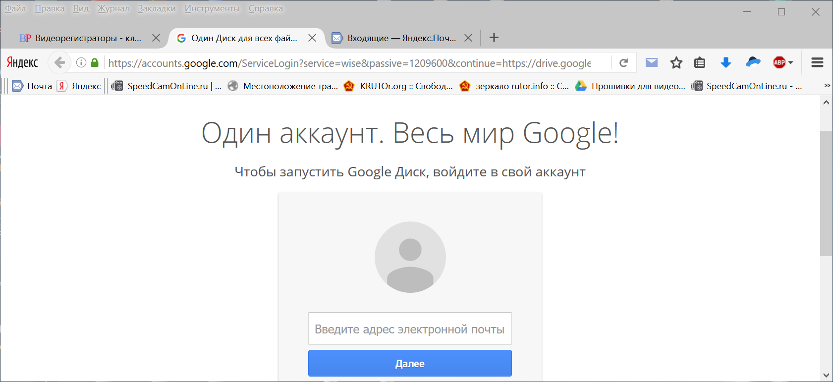

  16. Если бы там была папка, я бы скрин тот не сделал.
    По второй ссылке получилось.
  17. господа! может кому попадался полный эльф файл для 12 амбареллы?
  18. просто я из первой ссылки вытащил, потому и написал.
