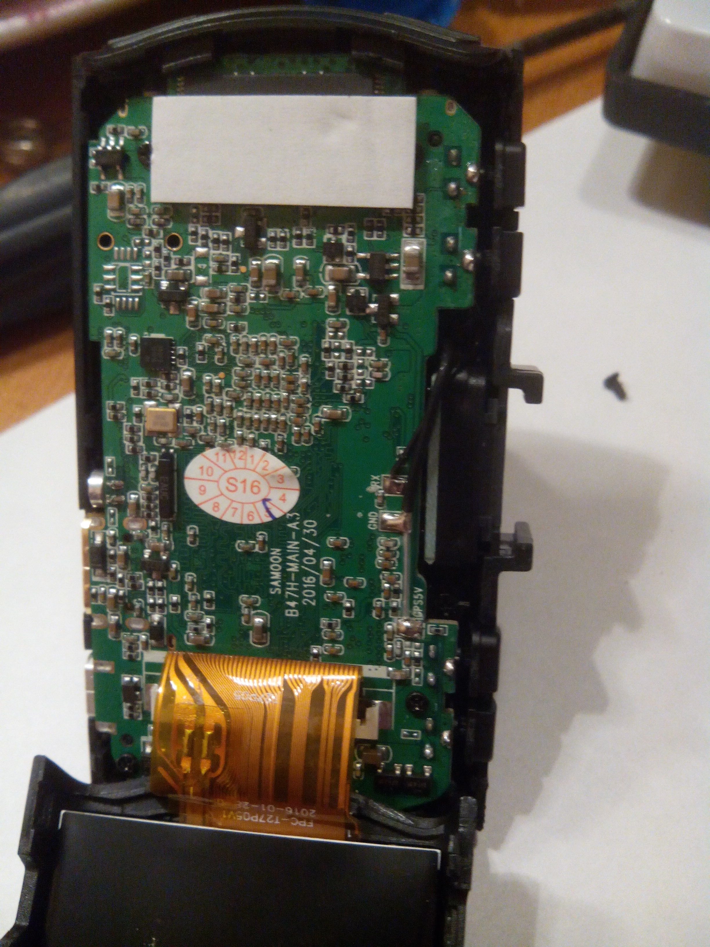

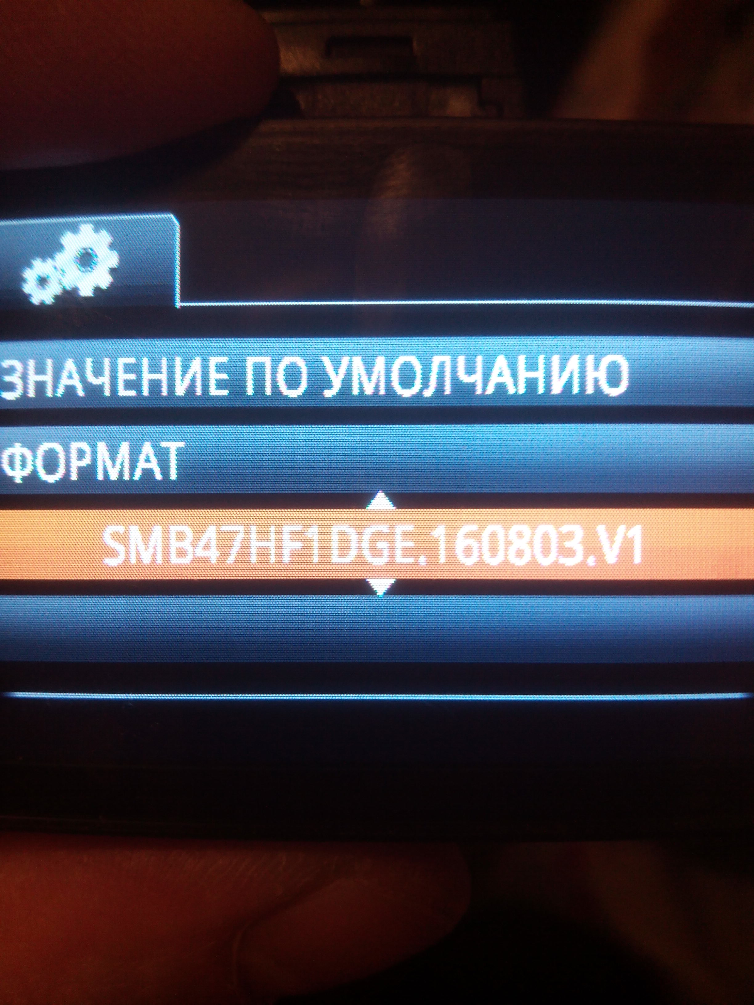

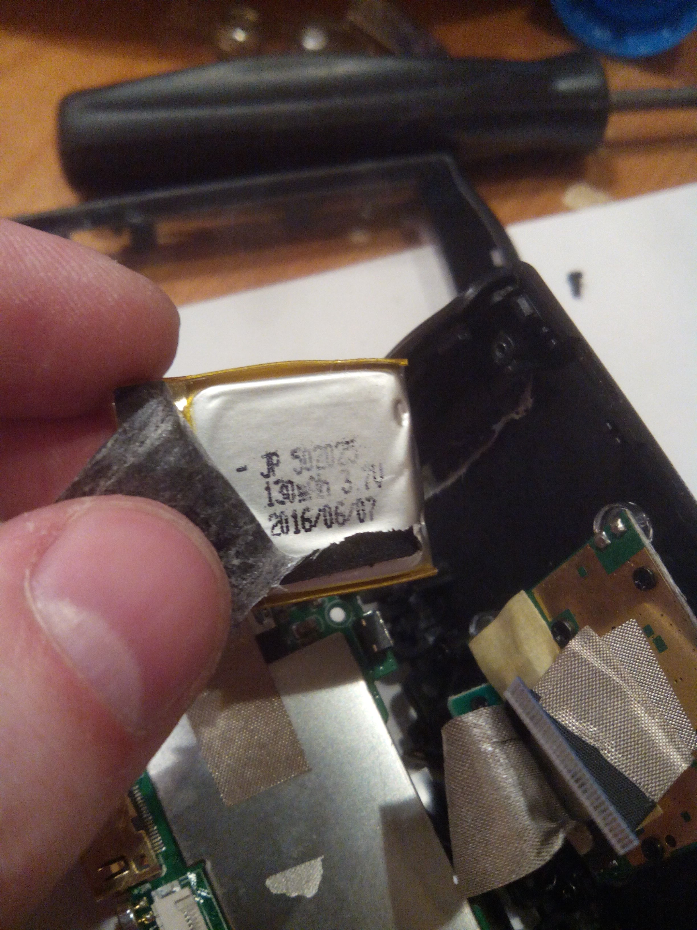

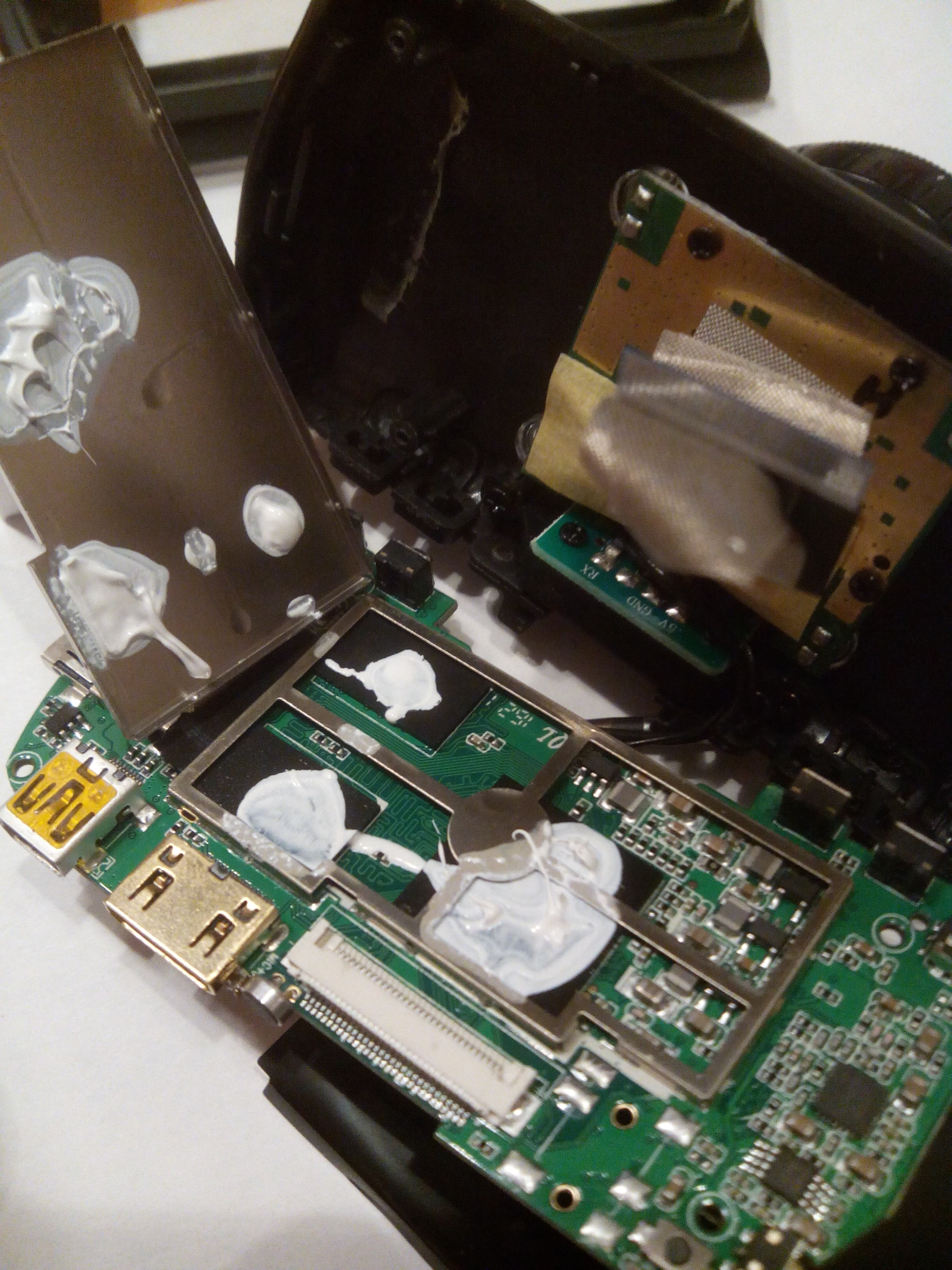

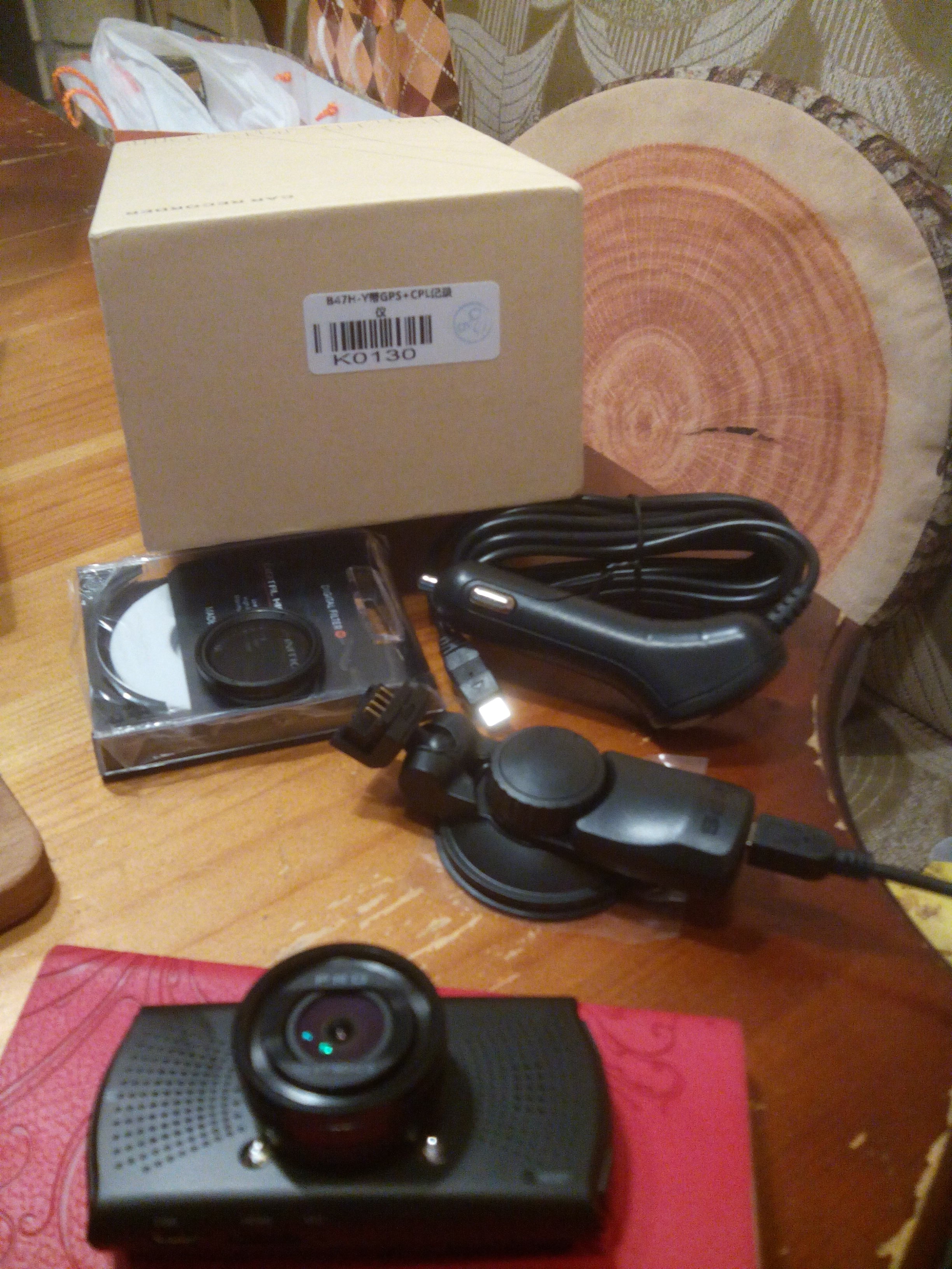

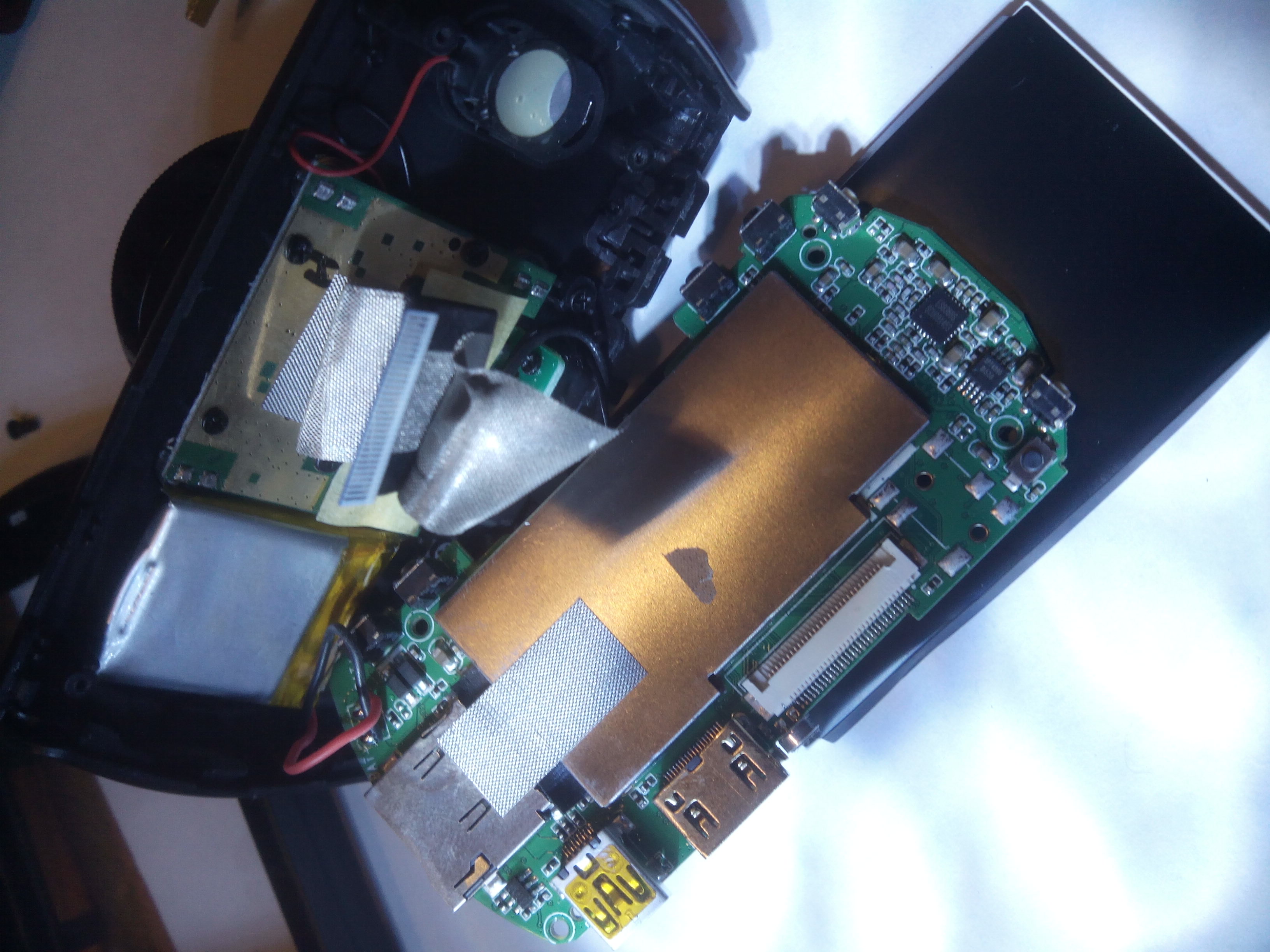

  4. Привет, комрады! Принимайте в ряды! Сижу тут уже больше года, как только появился клон SS A7810G-PRO. Очень много полезной инфы. На днях приобрел сабж вот тут: https://ru.aliexpress.com/item/Free...32744535969.html?spm=2114.13010608.0.0.0qErvl

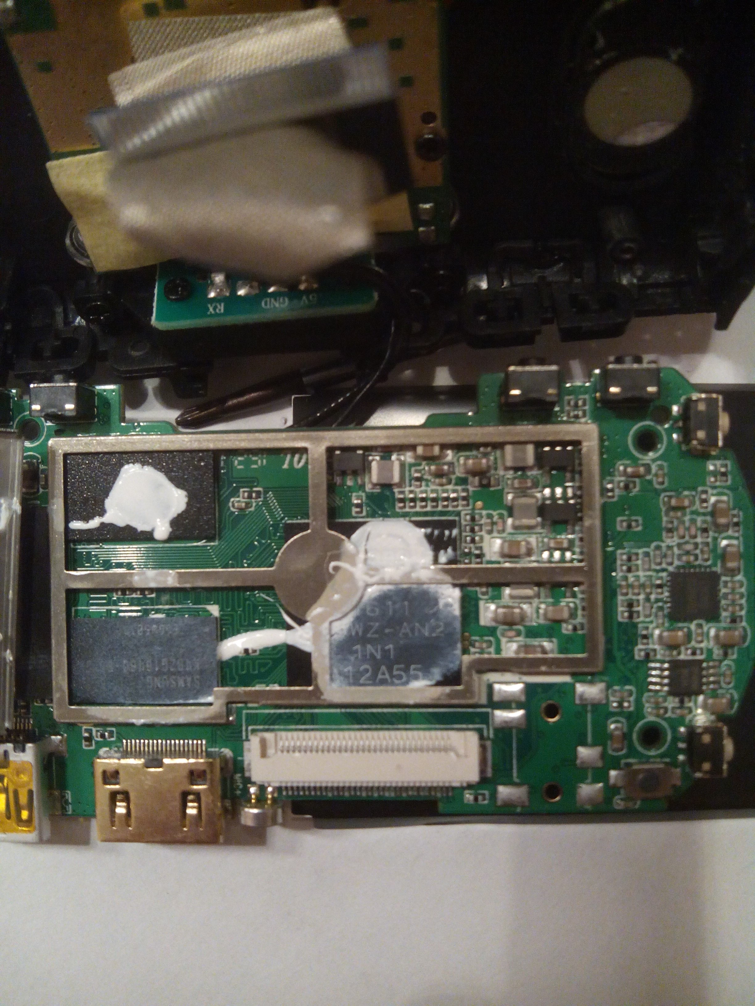

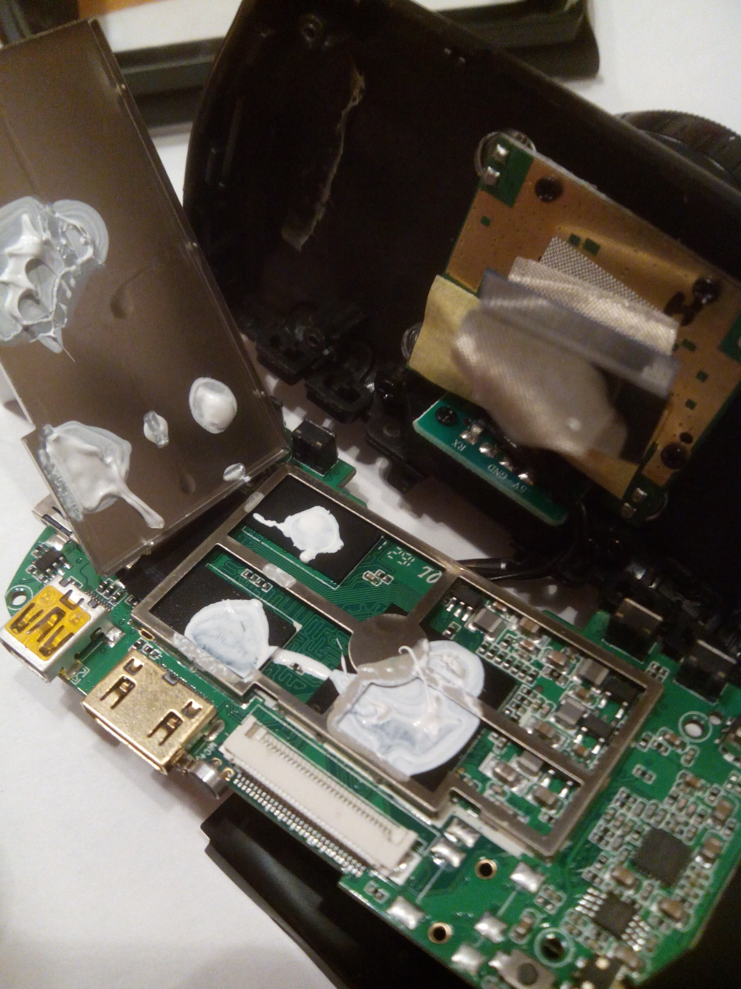

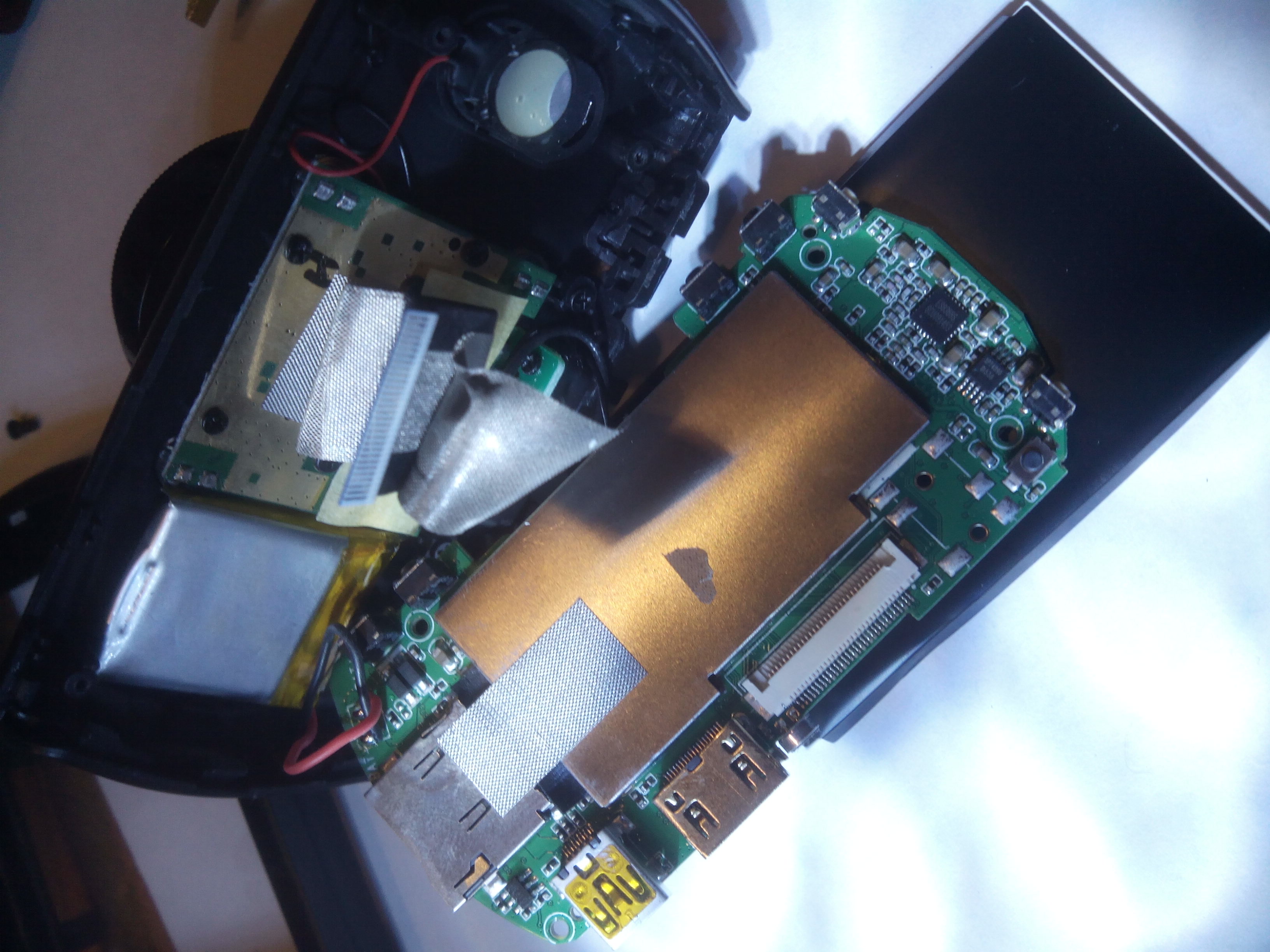

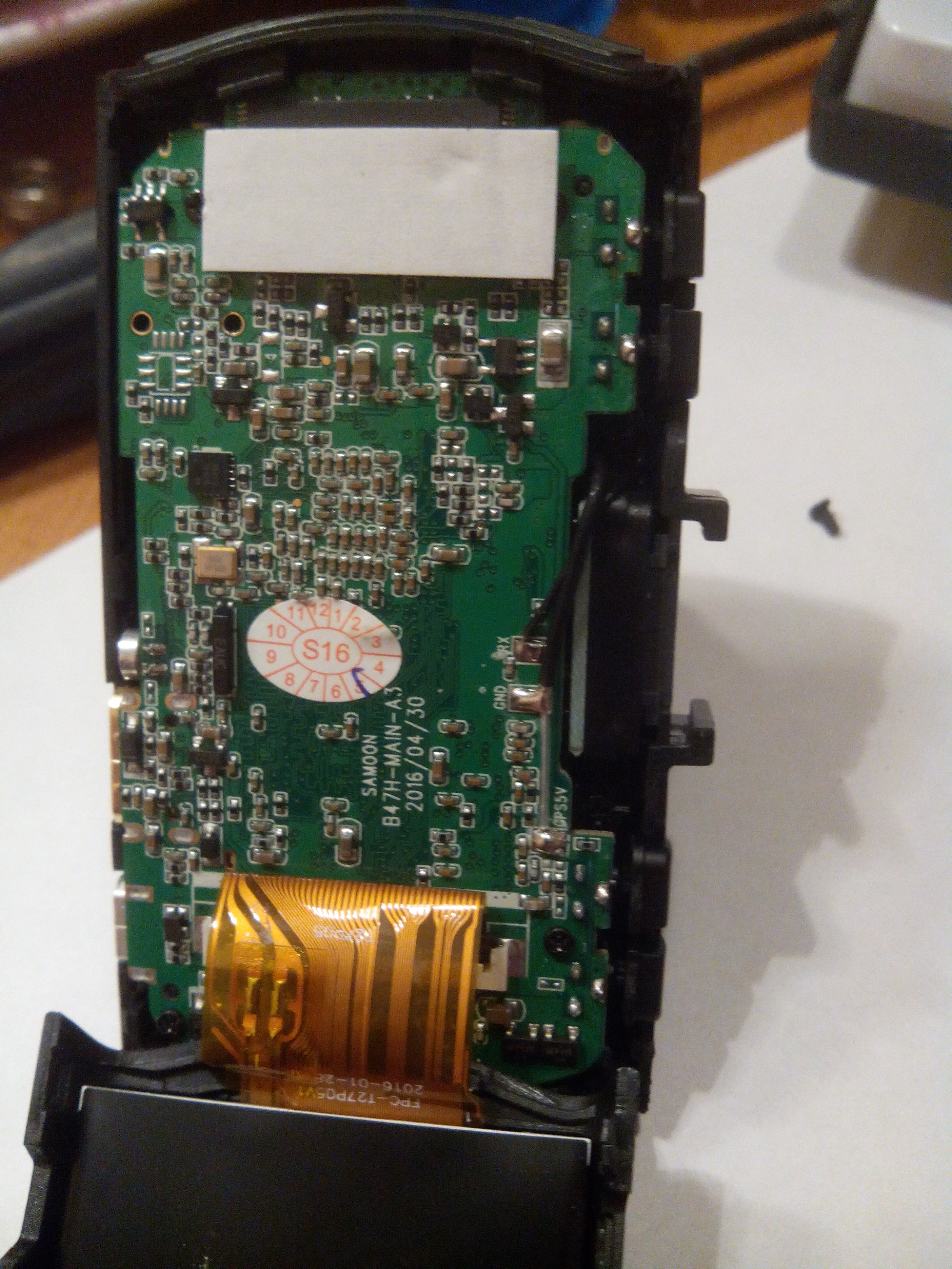

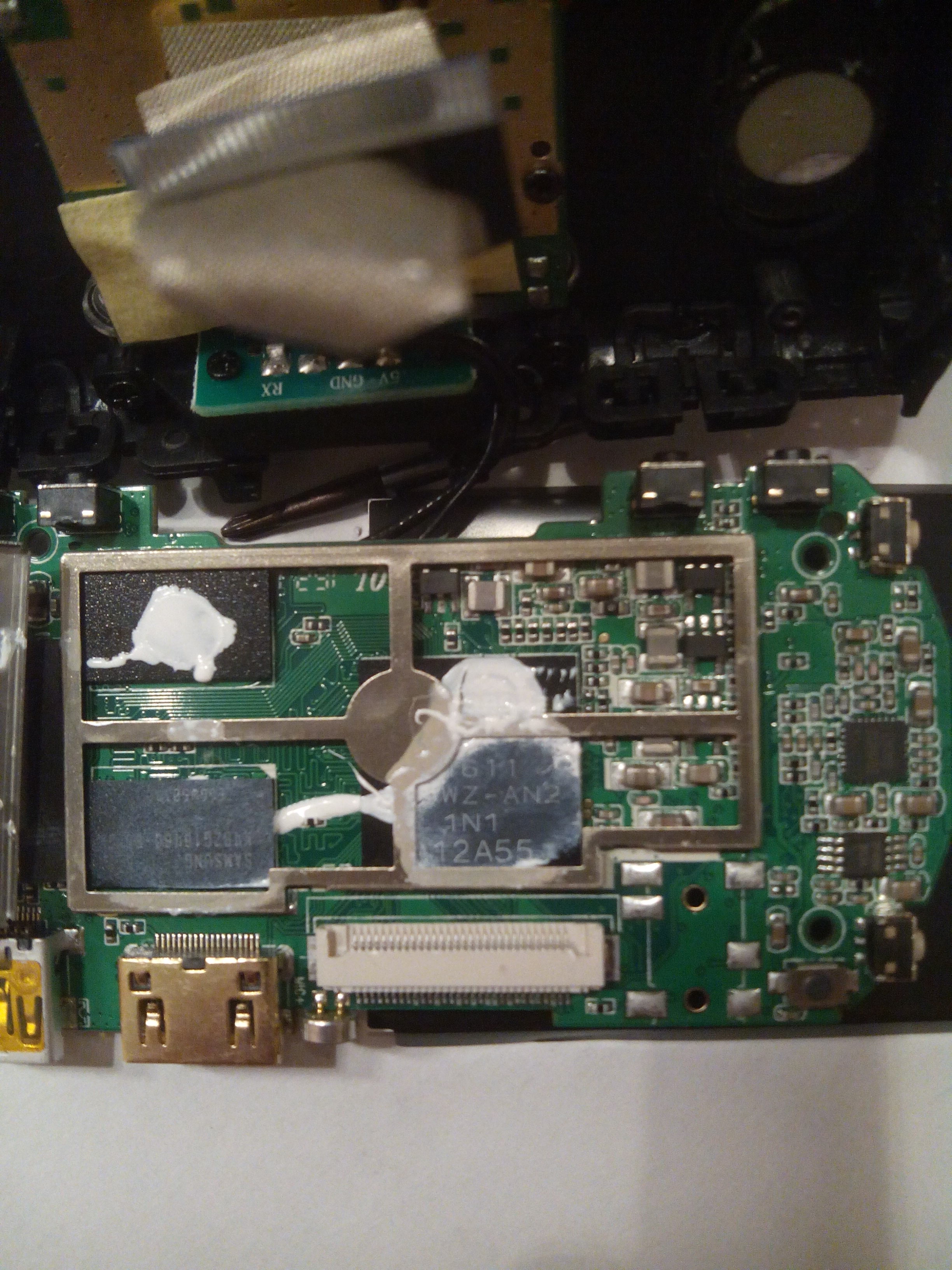

    Несколько страниц назад этого продавца НЕ советовали, типа у него за эти деньги (на 11.11 -6000р) без GPS. Почитав внимательно описание увидел, что продавец СПЕЦИАЛЬНО написал, что предлагает модель с GPS, но без фильтра. Решил, что так откровенно продавец палиться не будет - заказал. И не прогадал! Пришел и с GPS и в качестве, похоже, подарка с CPL-фильтром. Не долго думая, вскрыл шайтан-коробку, дабы посмотреть, что за чип, дабы удостовериться, что это действительно A12. Всё оказалось ОК!
    IMG_20170120_181453.jpg IMG_20170120_182021.jpg IMG_20170120_182809.jpg IMG_20170120_183449.jpg IMG_20170120_183604.jpg IMG_20170120_183734.jpg IMG_20170120_184027.jpg
  5. Привет, можно было и не разбирать, просто сравнить прошивки. Свой разобрал пару раз, отломал одну защелку. Была вынужденная замена дисплея (получил бракованный) отжал 30% от стоимости.
