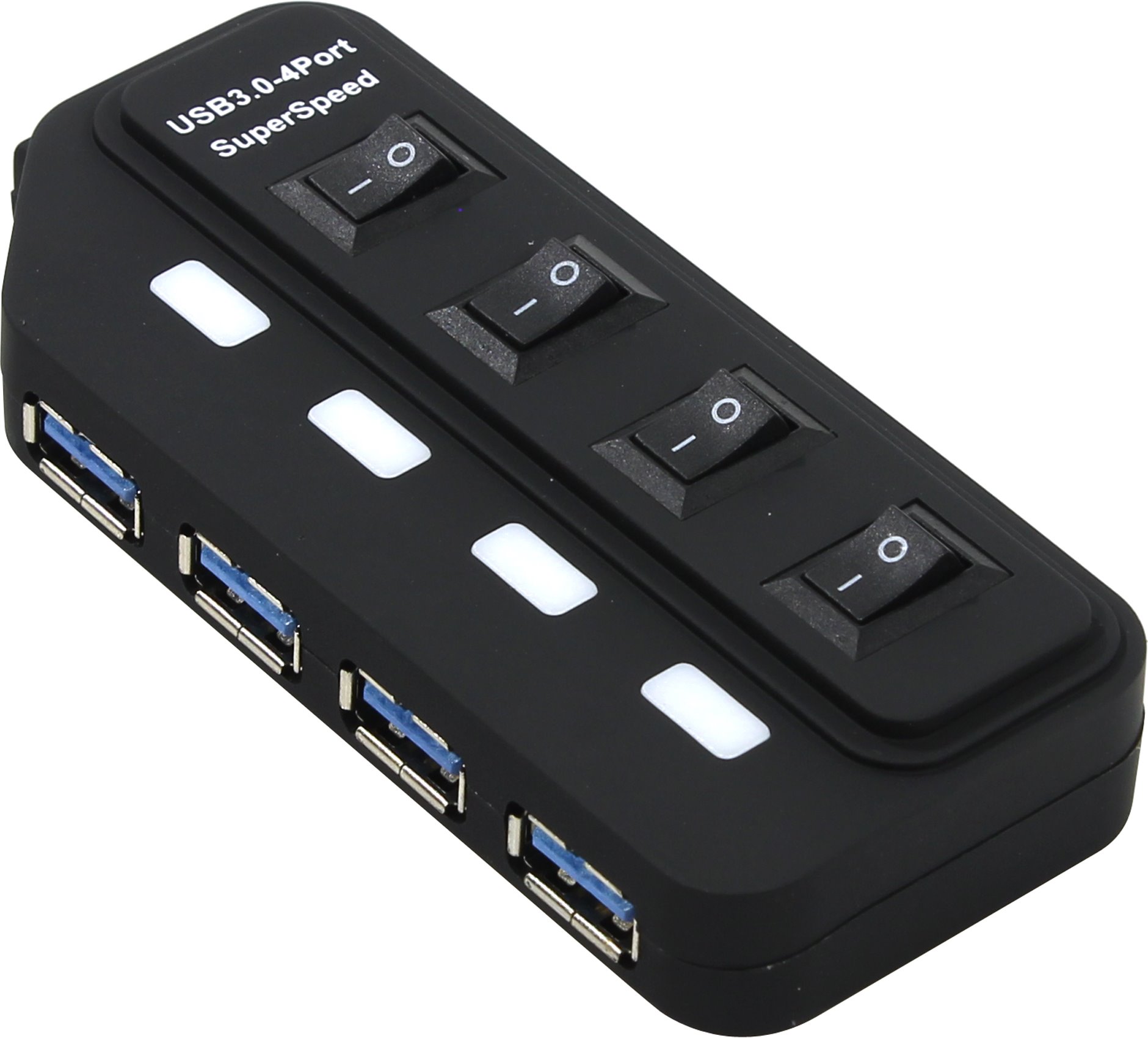

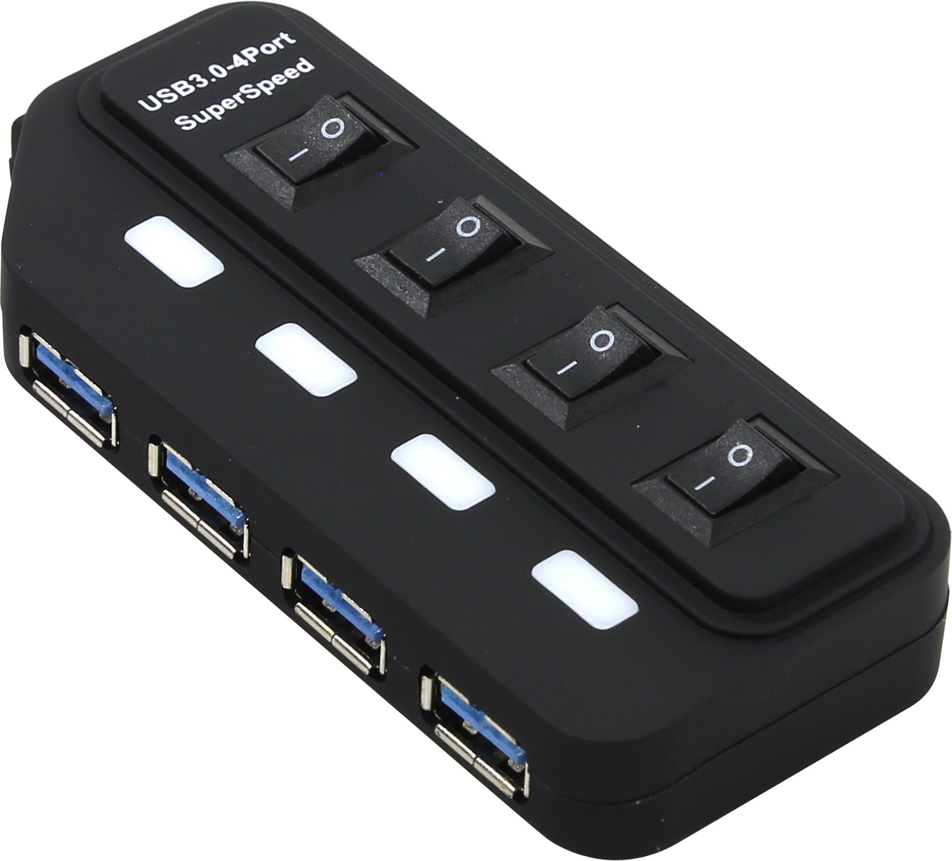

  16. @DaHuSim По питанию, как правило USB на ГУ ограниченно по току, а это 500мА.
    У меня стоит кит:)ГУ, в бардачке стоит USB хаб с доп.питанием
