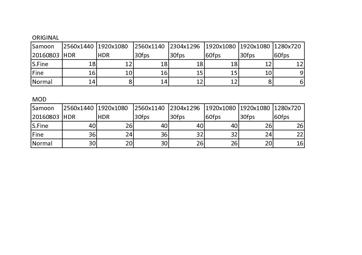

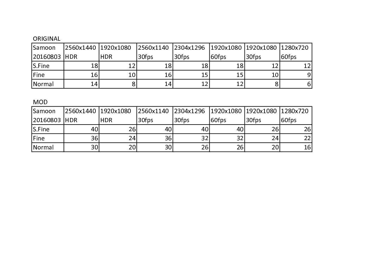

    Модифицированная Samoon (разный битрейт) Samoon_AmbaSysFW_Bit.bin
    +таблица (значения битрейта в прошивке Samoon_AmbaSysFW_Bit.bin для разных разрешений) файл BitRate_Mod_Junsun A12

  18. Регистратор пришёл. Сейчас хочу поставить эту модифицированную прошивку.Какой лучше битрей выбирать? (чисто по опыту)
    И до прошивки, и сейчас при записи видео (когда включается на регистраторе запись), начинаются еле слышные щелчки. Никто не знает как их убрать и что это за ерунда такая?
    #279 DaHuSim, 16 янв 2017
  19. Прочисть сразу эльфом.Потом залей прошивку.Битрей ставь изходя из размера карты и качества устраеваемого видео!
