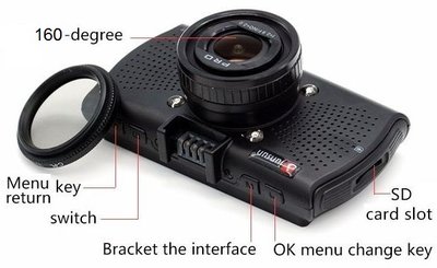

  2. Регистратор Junsun (Samoon) на чипсете A12A55
    Основные особенности (по данным производителя):
    • Процессор: Ambarella A12A55
    • Image sensor: OV4689
    • Обьектив: угол обзора 160 градусов, светосила F/2,0
    • Разрешение максимальное: 2560 х 1440P @30fps
    • Cжатие видео H.264 Advanced
    • Дисплей: 2,7 дюйма
    • GPS-модуль: в кронштейне, сквозное питание
    • Поляризационный CPL-фильтр
    • Разьем HDMI
    • G-Sensor
    • Питание через быстросьемный кронштейн
    • Циклическая запись без разрывов
    • Синхронизация времени и даты по GPS
    • Функция обнаружения движения
    • Карта памяти: micro-SD до 128 Гб
    • Автоматическое включение / выключение при подаче/снятии питания
    Информация и материалы по ВР предоставляет @Viktor57
