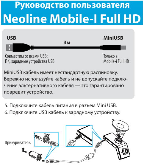

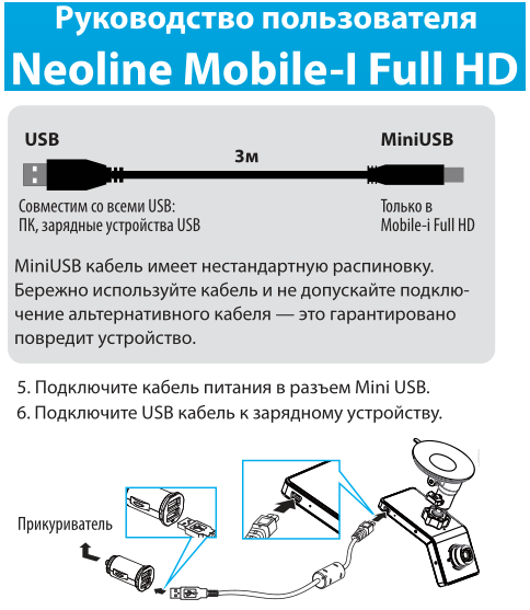

  3. Да, адаптер питания - от 12 вольт, в прикуриватель, а уже к нему кабель USB-mini-USB.
    Зарядное/ адаптер питания 12В>5В можете использовать любое, с разьемами USB, только не берите самое дешевое, может не будет хватать мощности. Нужно как минимум, чтобы 1А обеспечивал, "зарядное" в прикуриватель.
    Кабель родной берегите, т.к. там нестандартная распиновка на mini-USB разьеме

    Вот на счет кабеля - не уверен на 100% что он родной. Не можете подсказать где подсмотреть распаковку, если оригинальный кабель не найду? Так то можно было не оригинальный перелиновать)) Ну в смысле провода в нем местами переставить и спаять
  5. Там два центральных контакта наоборот. Как раз управление старта записи при включении рега.
    А ЗУ 12-5В.
  6. Получается 2-й и 3-й контакты местами поменять? (на изображении type B mini)
