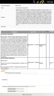

  12. Пришел ответ. Значит поддержка у нас работает с приличным запозданием. Ответ на скрине, суть в том, что оповещения не отключить. И они передали мою информацию в отдел разработок.
  13. Главное, что ответ пришел... Поскольку оповещение не отключается - значит выход один - пустую базу ставить
