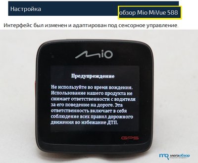

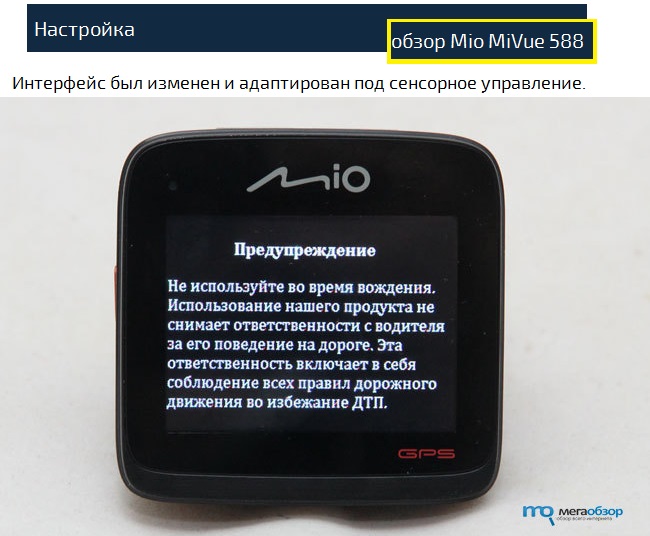

  3. Надписи при включении - скорее всего экранная заставка при включении, перед открытием режима входа в меню:
    http://megaobzor.com/review-mio-mivue-588.html

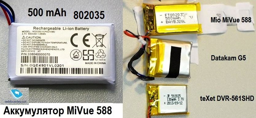

    Все вроде указывает на необходимость замены аккумулятора, зарядка ему уже не помогает, а в цепь питания ВР аккумулятор подключается не как в автомобиле, не "прикуришь".
    Поскольку производитель нигде не указывает, какой аккум установлен в устройстве, пришлось поискать в сети:
    http://www.mobile-review.com/articles/2015/datakam-g5.shtml и еще
    По подбору аккумуляторов и чем заменить акум с контроллером можете заглянуть в тему по Электрике http://videoregforum.ru/threads/ehl...-razemov-istochniki-pitanija-izmerenija.1048/
