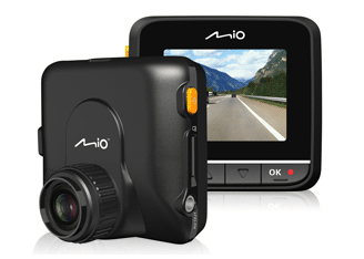

  1. product_overview_MiVue338_front_big_rus.gif product_overview_MiVue338_turn_big_rus.gif product_overview_MiVue338_back_big_rus.gif
    Записывает видео в HD-разрешении 720p, оснащена объективом с углом обзора 120°, датчиком удара, который фиксирует внешнее воздействие на автомобиль, и аккумулятором для автономной работы. Благодаря автоматический режиму «день/ночь», ролики, записанные в разное время суток, отличаются высокой детализацией и контрастностью. Помимо записи видео MiVue 338 также умеет делать фотоснимки.
    • Видео в формате HD (1280х720)
      Запись роликов в разрешении 720p, оптимальном для большинства ситуаций на дороге
    • Широкий угол обзора 120°
      Объектив с 6-ю стеклянными линзами и углом обзора, равным 120°, позволяет получить полную картину происходящего везде и всегда.
    • Встроенный аккумулятор
      Запись не прервется после выключения двигателя, более того – регистратор можно взять в руки и продолжить съемку вне автомобиля.
    Аксессуары в комплекте:
    Автомобильное крепление, автомобильное зарядное устройство, зажимы для кабеля, руководство пользователя, краткое руководство пользоватля, гарантийный талон
    Характеристики:
    Дисплей 2”, ЖК
    Матрица/разрешение CMOS,HD 1280x720
    Относительная влажность эксплуатации 5% - 85%
    Формат записи avi (H,264)
    Чувствительность 0,8 lx
    Угол обзора 120°
    Активация записи Автоматически, вручную, по датчику удара
    Тип микрофона Конденсаторный
    Память microSD, до 32 ГБ. Рекомендуются карты Class 6 и выше
    Датчик G-shock Да
    Фотосъемка Да
    Запись звука Да
    Аккумулятор Да, 320мА/ч
    Порты и разъемы Разъем питания / USB / AV-выход
    Режим записи День / Ночь
    Светодиодная индикация Светодиод питания / Индикатор записи
    Питание Автомобильный адаптер (эффективная мощность 5В/2А)
    Рабочие температуры от -10 до +60 °C
    Размеры и вес 64x58x34 мм, 70 гр.
