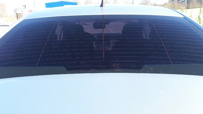

  4. Вот только так снаружи:
    И изнутри:

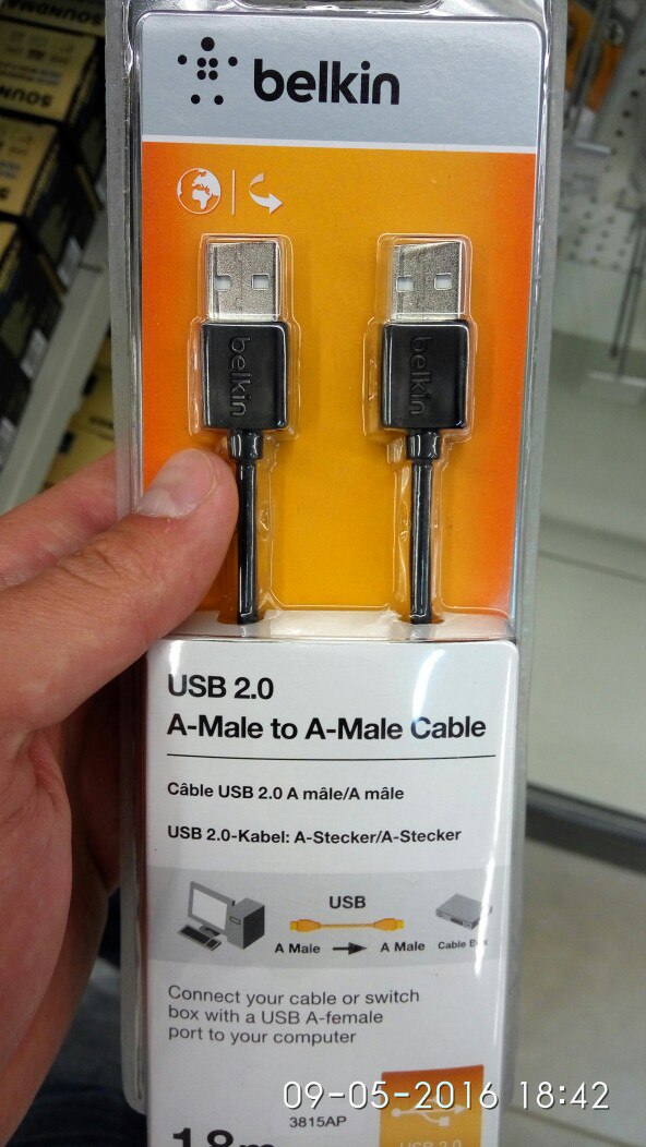

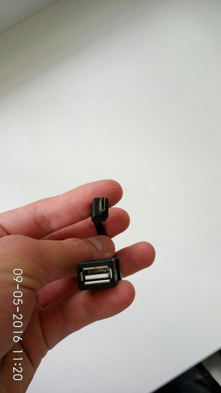

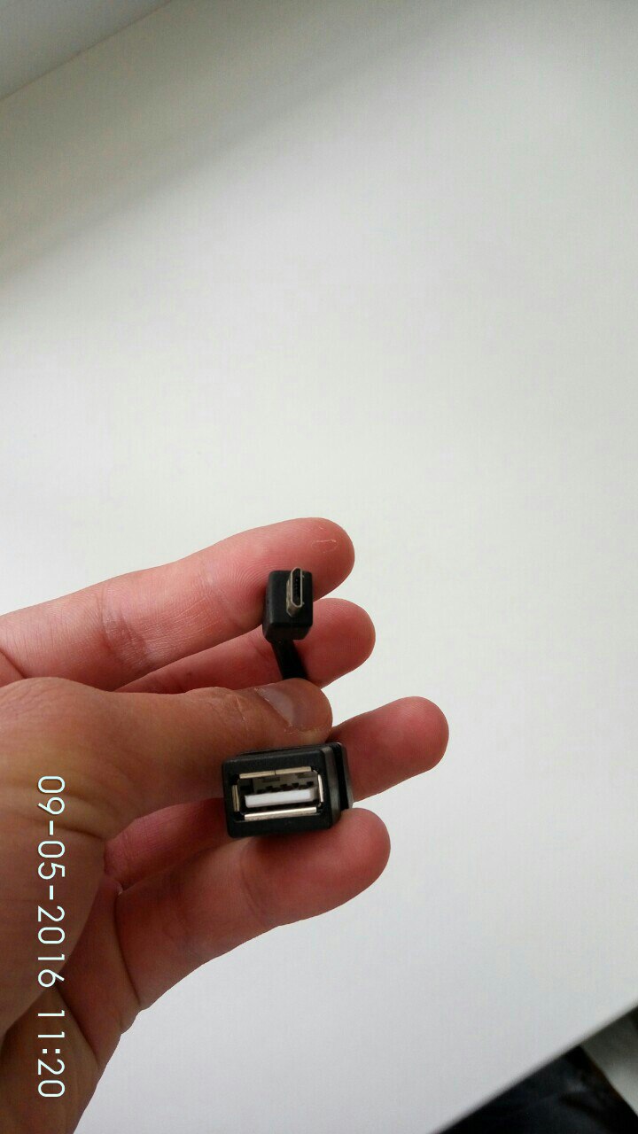

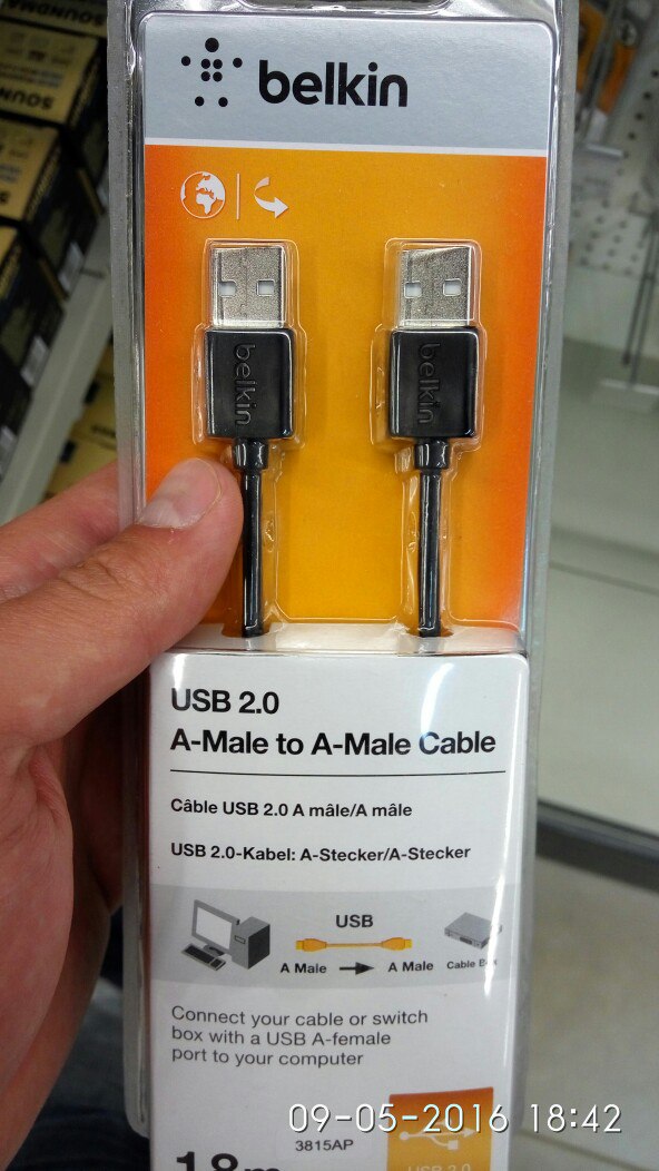

  16. А может всё дело в кабеле?! Помнится для прошивки Mini 0801-0805 пины 4-5 коротили...
    Можно обойтись и OTG-переходником:
    Код:
    Скачать DirectUSB
    Скачать файл прошивки в формате *.elf
    Подключаем выключенный регистратор кабелем OTG-USBmale-USBmale
    Устанавливаем драйвера из папки DirectUSB, если сами не установились
    апускаем программу DirectUSB и выбираем А7
    Жмём Connect и если все верно, ждем пока появится внизу ОК зеленый круг
    Жмём Erase NAND и ждем окончания действия в логах
    Выбираем файл прошивки в формате *.elf во вкладке Firmware Programming
    ОБЯЗАТЕЛЬНО галочка Verify - у меня без нее ничего не происходило час и падала ошибка
    Жмем Download и ждем конец действия, в логах будет написано Sucess
    Отсоединяем от компьютера и подключаем к питанию (не проверена 100% необходимость этого действия, но лучше перебздеть)
    Зажимаем кнопку выключения на 10-12 секунд для выключения регистратора, наблюдаем красный диод
    (зажатие кнопки помогает во всех случаях зависания регистратора, на заметку)
    Отключаем от сети и включаем регистратор - Готово)
