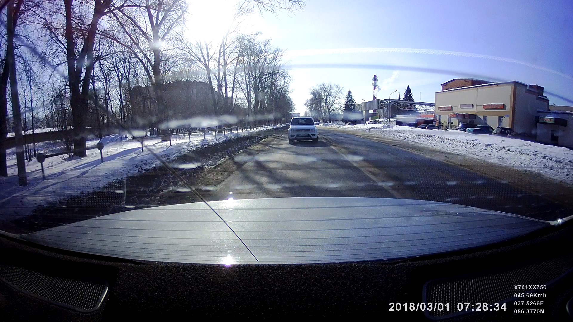

    При такой погоде сложно на седане добиться чистоты заднего стекла, тем не менее, выложу несколько скринов по солнышку:

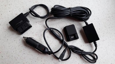

  3. Получил сегодня взамен не работающего модуля GPS, встроенного в кронштейн крепления, комплект установки с модулем на проводе. Как, собственно, и было раньше:
    Завтра постараюсь проверить. Надеюсь, будет работать нормально...
  4. Все отлично! При первом подключении спутники поймал через 36 сек. Результат радует. В движении пока еще не пробовал, но тут, думаю, ни каких неожиданностей не будет.
    Да, еще приятный бонус. С этим комплектом подключения нет тех досадных помех радиоприемнику. Так что можно считать мои приключения с покупкой Мини 0807 благополучно завершенными.

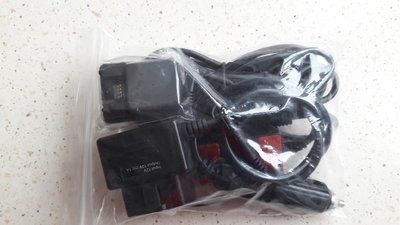

  5. Под зарядкой я имел в виду всю коснтрукцию от OBD или разъема прикуривателя, GPS модуль и разъем microUSB на выходе. На выходном microUSB разъеме на одном из пинов будет 12v.

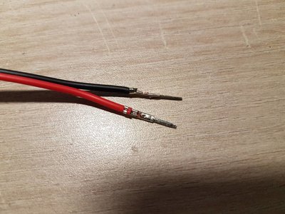

    В общем у меня таки добрались руки и я переделал GPS модуль от своего Mini на работу от +5v напрямую. Для этого его пришлось его чуток разобрать:
    Дальше я отпаял родной шнурок со стороны 12v:
    Контакты BAT и ACC нужно замкнуть перемычкой:
    Ну и дальше я аккуратно подпаял свой провод к GND и +5V на выходе. Провод аккуратно уложил под платой (чтобы он не лежал поверх GPS антенны). Вышло как-то так:
    На другом конце провода обжал, и подключил к достаточно популярному разъему JST AM1024 (у меня все регистраторы подключены в машине используя эти разъемы):
    В результате Mini c GPS работает от любого PowerBank-а:

  7. На D+ идет +12v. На D- идут данные GPS, на сколько я помню:
    Вот у меня фотка осталась:
    Вообще это не допустимо конечно.. Но китацы сделали для режима парковки (чтобы рег 'мерял') напряжение в бортовой сети и включал timelapse. Ну и чтобы полностью выключался, когда АКБ села.
