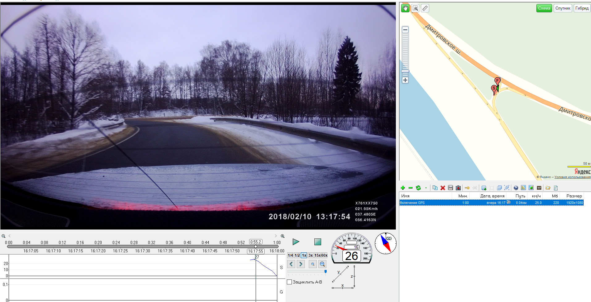

  7. Там трек при резке ролика изьят? Только видео/аудио сохраняли, что он там в этот момент на плеере по картам и скорости показывает?
  8. Вот целый минутный ролик из которого я кусок вырезал: https://cloud.mail.ru/public/7G56/gSuCuWURV
    PS. Кстати, сегодня скорость и координаты стали появляться чаще. Но скорость при этом показывает с большой погрешностью, и время откатывается назад на 3 часа.
    #49 Alex58, 11 фев 2018
  10. @Alex58 ну да, у меня в плеере так же отобразилось, трек скорости начал писать в 0:54.0 от начала ролика, а время поменялось в 0:54.8

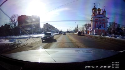

  11. Солнце, тонированное стекло и CPL...
    Mini 0807_Cоединенный файл.MOV_snapshot_00.33_[2018.02.14_22.16.00].jpg Mini 0807_Cоединенный файл.MOV_snapshot_00.43_[2018.02.14_22.16.28].jpg Mini 0807_Cоединенный файл.MOV_snapshot_00.56_[2018.02.14_22.17.17].jpg Mini 0807_Cоединенный файл.MOV_snapshot_01.15_[2018.02.14_22.17.44].jpg Mini 0807_Cоединенный файл.MOV_snapshot_02.37_[2018.02.14_22.19.00].jpg Mini 0807_Cоединенный файл.MOV_snapshot_02.46_[2018.02.14_22.19.19].jpg

  14. Попробовал переключить в меню ББ с установленного по дефолту режима "авто" в ручное управление. И попутно поменял экспо.
    Слева - ББ-"облачно", -0.3, справа - ББ-"солнечно", -0.7
    Ошибкой была повторная установка CPL. Фильтр в сочетании с тонированным стеклом только во вред.
    Думаю, лучше всего подойдет "облачно" и экспо -0.7.

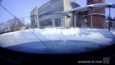

  15. Эксперименты с ББ можно считать законченными. Снял фильтр, он только создает "веселенькую радугу" на тонированном стекле, и ВР стал вполне нормально отрабатывать с режимом "авто". Попутно поигрался со сменой экспо-таблицы, заменил "центр" на "пятно"... днем с экспо -0.7 все выглядит довольно хорошо. Ночью центр выигрывает "за явным преимуществом". Жаль, что нет тут возможности настроить экспо отдельно для дня и ночи, как это сделано в ТВ 718. Тогда, возможно, результат не был бы столь однозначным.
    Вывод: можно смело использовать ВР со стоковыми настройками. На свой вкус следует подобрать только экспо.
    Естественно, предварительно поменяв стоковую прошивку на МОД-4 от @Kaliningrad, битрейт в стоке явно маловат.
  16. Сегодня мороз и солнце. Mini 0807 с МОД-4, экспо -0.7, WDR-off, CPL-off, центр, 28 кбит/сек. Прошу прощения за не совсем чистое стекло... тонировка самая тёмная, номер не помню.

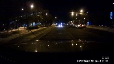

  17. Мини 0807 ночью сквозь тонированное стекло. Не совсем, конечно, но уже совсем не жёлудь.
    Мини_ночь_1.jpg Мини_ночь_2.jpg Мини_ночь_3.jpg Мини_ночь_4.jpg Мини_ночь_5.jpg Мини_ночь_6.jpg Мини_ночь_7.jpg Мини_ночь_8.jpg Мини_ночь_9.jpg Мини_ночь_10.jpg
  18. Тонировка, она такая тонировка. Особенно ночью...)
