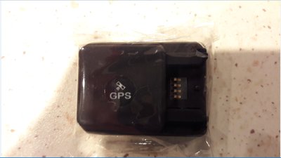

  4. Вот и приехал мой Mini 0807.
    Модуль GPS уже не на проводе, а установлен в кронштейне. Не знаю пока, как это скажется или не скажется на приеме, но для монтажа удобней и меньше деталей будет отсвечивать на стекле.

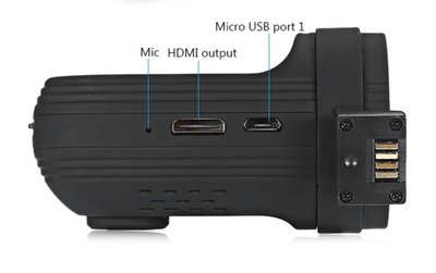

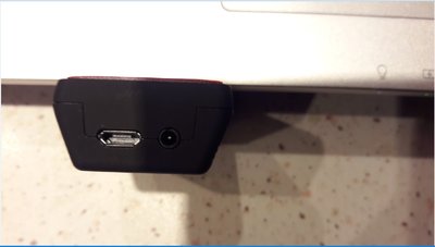

  8. Такой вот:
    Подключается в кронштейн/модуль GPS
    "Нет разъема" - я имел в виду то, что нет промежуточного пятиштырькового разъема.
