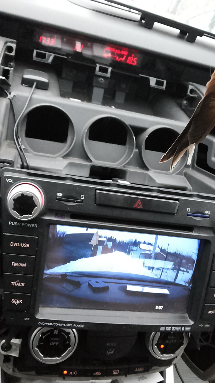

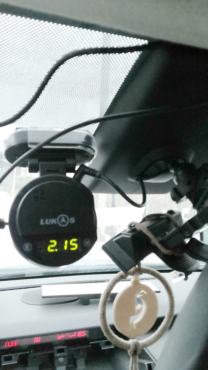

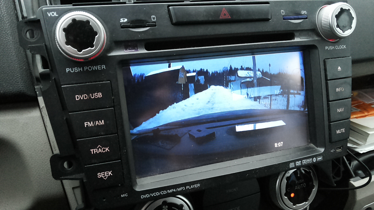

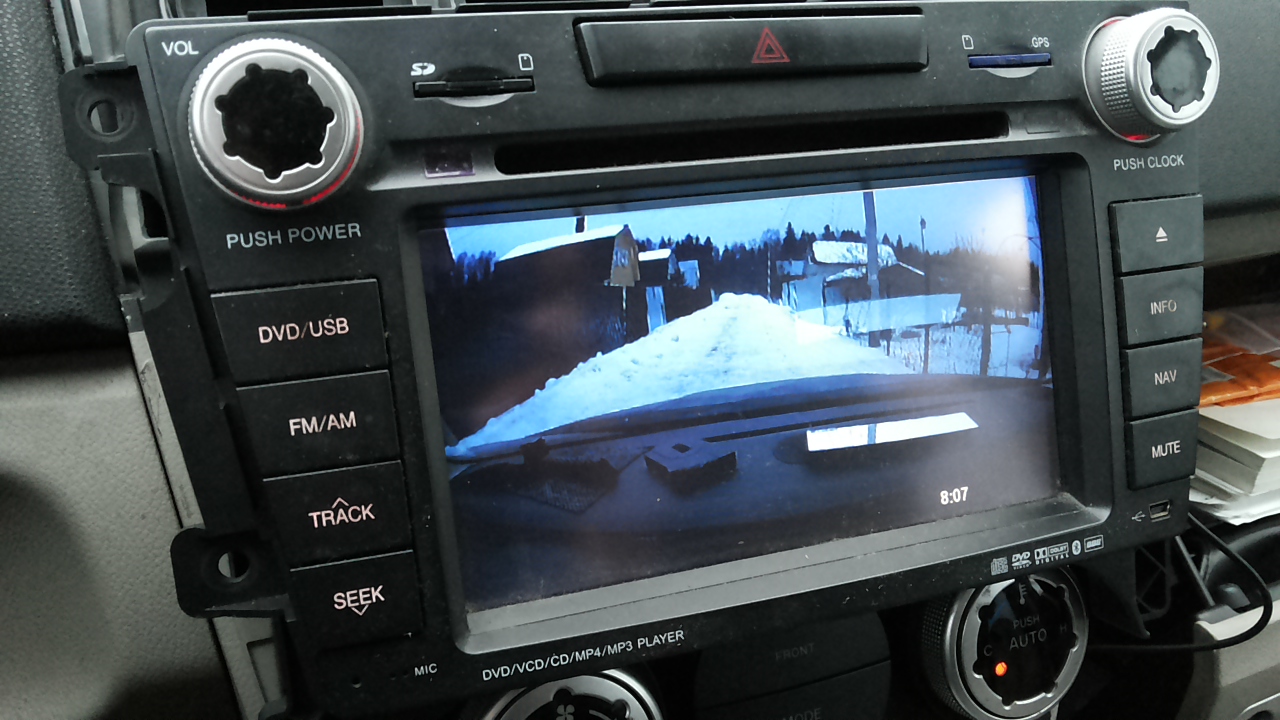

  1. В субботу поставил по-новой. Т.к. продавец сначала просил вернуть полный комплект, все кабели, проложенные на постоянку пришлось выдрать. :( Потом пришло письмо от производителя, что полный комплект не нужен :), а нужен только сам рег и карта. Но было уже поздно. Письмо из Лукаса пришло через 20-30 минут после того, как я на морозе вытаскивал провода из под обшивки. :)
    В общем все поставил назад. И даже больше. Не поленился, провел видеопровод от регистратора к автомобильной "башке". Теперь настройка направления съемки будет проходить веселей, и ноут для этого не нужен. Да и с поляризационным фильтром можно поиграться. Фильтр есть, но без экрана он был бесполезен. Видеокабель сейчас проведен и отключен, закреплен в районе зеркала ЗВ, но в случае необходимости теперь подключается за 1 сек.
    Повесил новую площадку, в которой регистратор не может крутиться. Он из нее и вынимается-вставляется проще. И саму площадку закрепил не на двухсторонний скотч, который с ней идет, а на 3М Dual Lock. Теперь и у самой площадки легко менять положение, и в то же время она крепиться очень прочно. Чтобы отодрать, приходится приложить очень большие усилия.
    Пока все. Видео с нового выложу чуть позже. Надо покататься чуть-чуть.

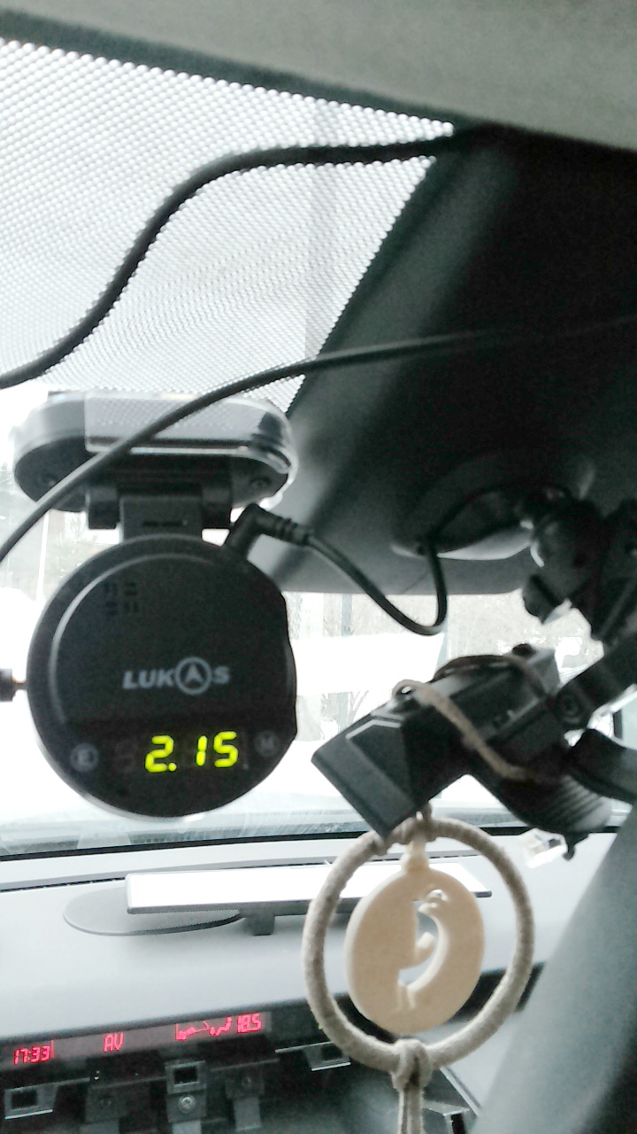

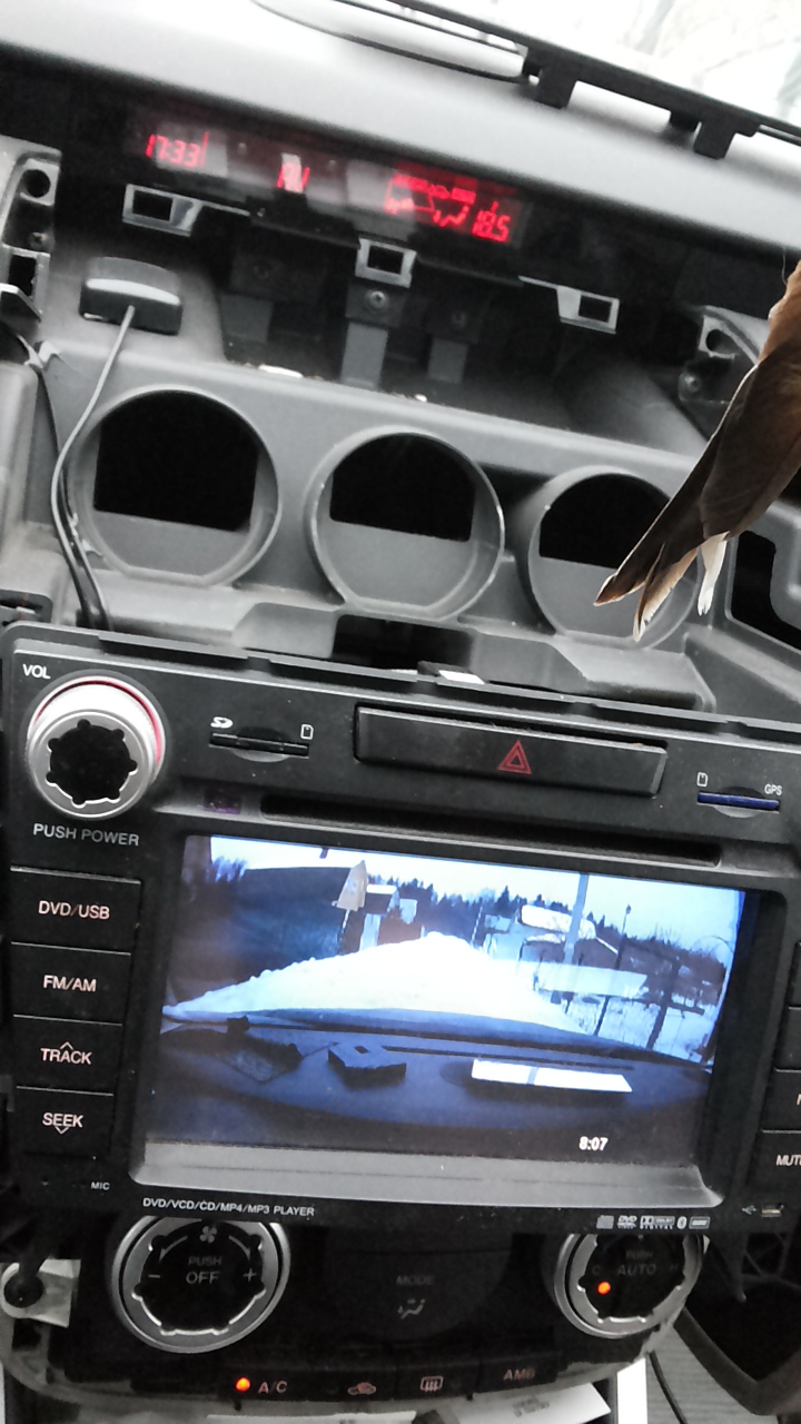

  11. Наконец попал в машину днем. :)
    Вот крепеж при дневном свете.

  12. @dle
    а что сверху, бортовик?

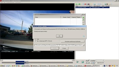

  13. @dle подскажите, плз, чем редактируваете видеоролики с Lucas (всё, капец, даже не знаю, как правильно слово написать, все мозги разбил на части (с)).
    Кодеки с http://samlab.ws/category/samsoft скачал, Registrator Viewer не сохраняет, вот что выдает:
    или что с кодеками делать, или другой прогой делаете ??????(все, что нужно - склеить идущие друг за другом ролики, отрезать ненужное)

  14. Попробовал,точно не поддерживает.Надо написать на почту Вадиму Козлову с просьбой добавить поддержку Lukas и приложить оригинал видео,отказать недолжен.
  15. ОК, отправлю, очень бы хотелось надеяться, что получится. Смотрел, в версии RV - 5.5 - есть поддержка GPS/G-Sensor у регистраторов...Lukas LK3700G и всё.
    ЗЫ: покатали LK-7900G ACE на дефолте день/ночь с Datakam G9max и TV-QX3, хотелось обработать побыстрее, а никак пока:(
  16. Нам тоже посмотреть интересно.Он быстро не обещает но всегда добавлял быстро.
    К хорошему быстро привыкаешь другого уже и скать не хочется.:)
  17. Получил ответ от Вадима Козлова по дополнениям в Registrator Viewer: "Формат AVI не поддерживается и в ближайшее время не планируется"
