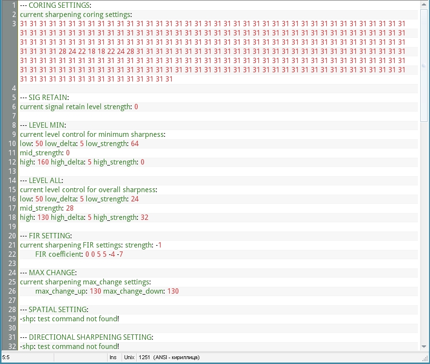

  9. Сделал скрипт выводящий в файл settings.txt на карточке некоторые параметры настройки dsp. Не все параметры включают в прошивку при сборке. Там где будут получены ответы параметры можно будет менять командами в скриптах.

  15. @Aleff, данный скрипт показывает значения, которые использовал регистратор в данный
    конкретный момент времени. Эти настройки плавающие и выставляются в автоматическом режиме.
    Вносить конкретные жёсткие значения ни к чему хорошему не приведут.
    Это как на авто всё время ездить на одной скорости.
  16. В SS та же картина :(

    Вот в то, что настройки фильтров выводящиеся в моем скрипте плавающие и выставляются автоматически, извините, не верю. Ваше утверждение требует подтверждений. По моим сведениям эти настройки фиксированные, их несколько наборов, для видео и для нескольких режимов фото.

  17. Включите регистратор стандартно, а во второй раз прикройте объектив.
    Получите два совершенно разных файла...)
    Одних только coring-таблиц в прошивке десятки. Рег их подключает в зависимости
    от условий освещения согласно прописанному алгоритму. Также и со всеми
    остальными настройками...
    Какие-то значения задаются фиксированными (резкость, контраст, иногда ИСО, настройки цвета
    через сценарии и эффекты...). Большинство же подключаются в автомате...

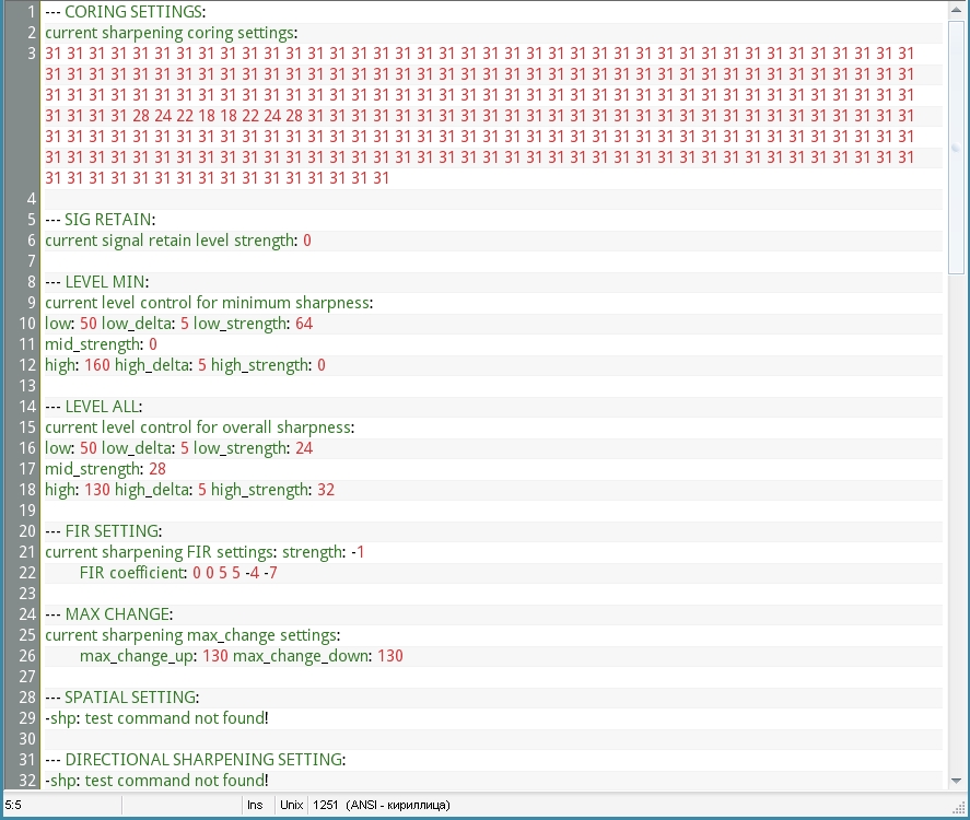

  20. Aleff
    Спасибо за скрипт.Теперь вживую увидел как выгдят результаты правки.Слева SS7810G.PROv7.0
    Справа мод5 этой прошивки.
