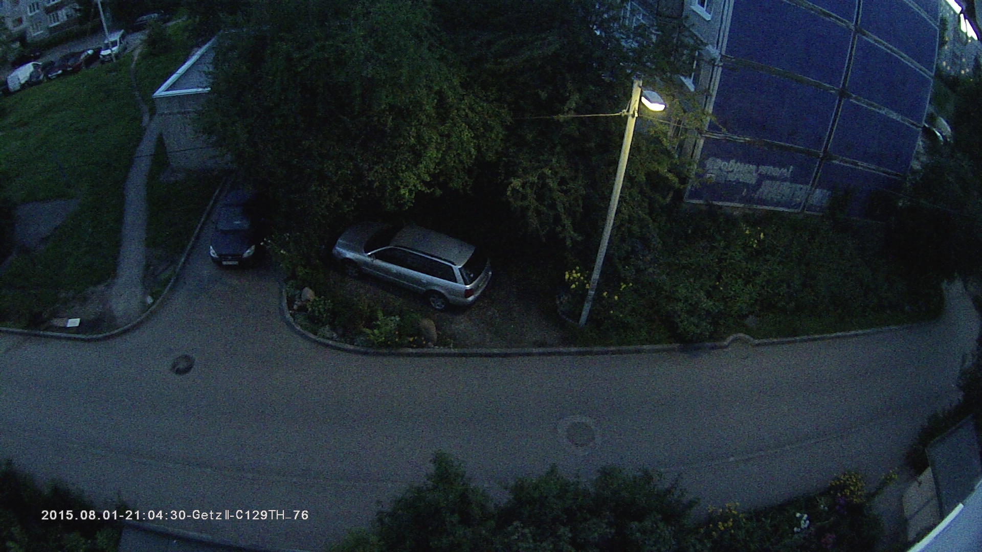

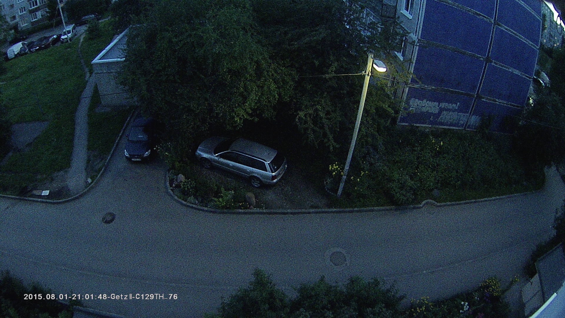

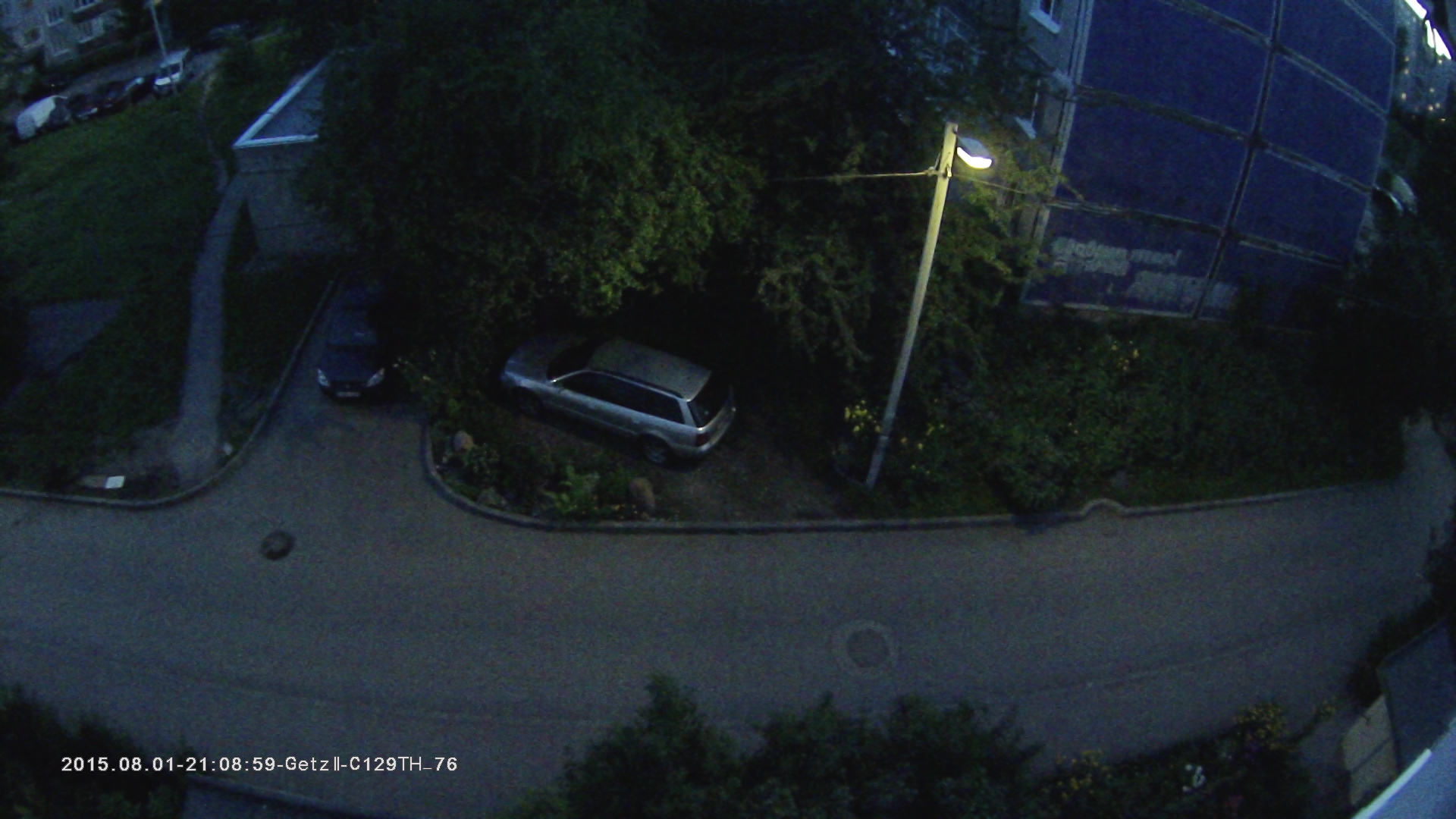

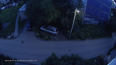

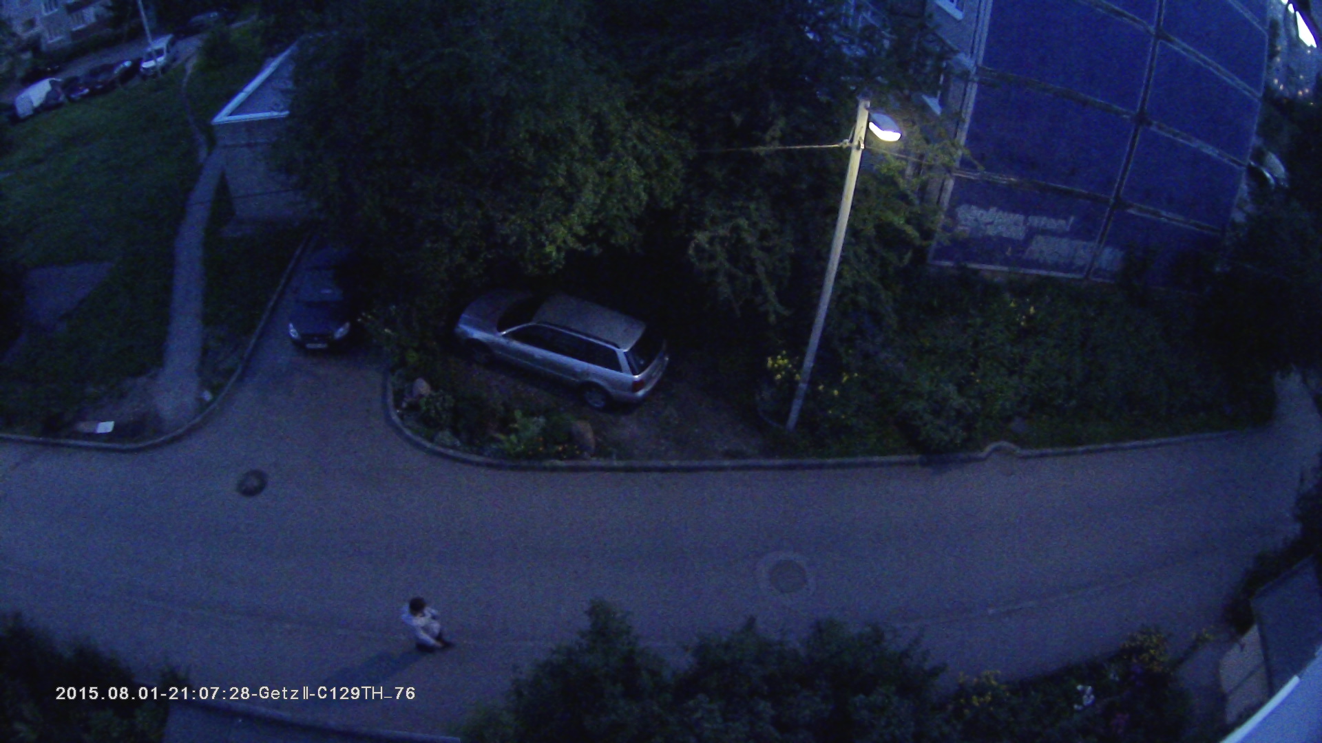

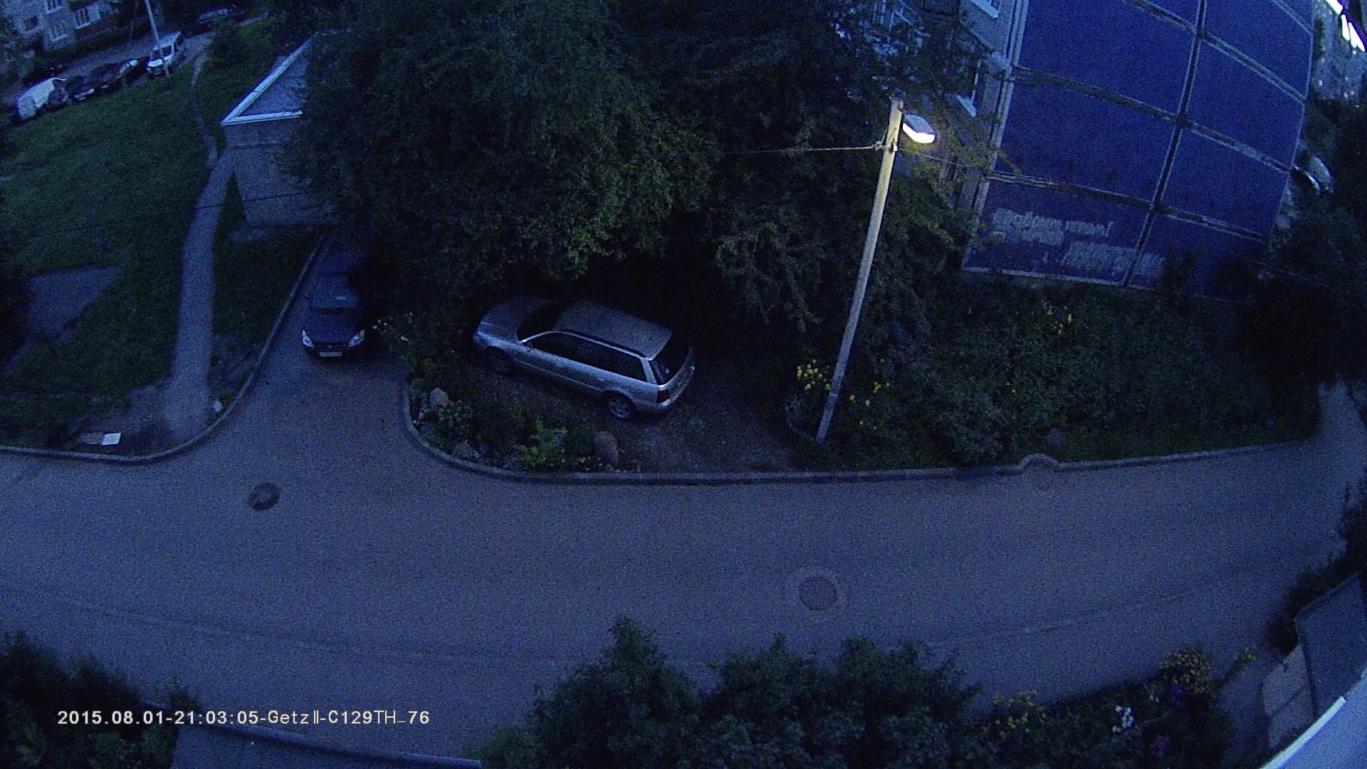

  8. Там, собственно, рабочих два значения "-1" и "0". С последним картинка ярче.
    Во всяком случае других рабочих значений в этой строке на VicoTF2 и TV-Q5NV я не выявил...
    По сути, электронная выдержка. Работает хорошо. Значения от 0 до 255...

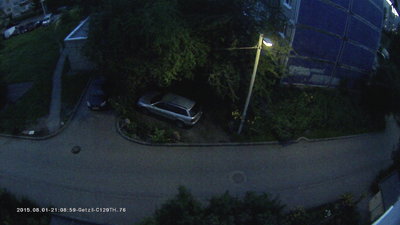

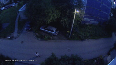

    При значении шумодава ноль картинка резкая, ночью же шум станет ярко выраженным. Нормально работающие значения от 1000 до 2500. Далее выходит эффект акварели. Тоже прикольно. Вплоть до 16383...
    Пример работы шумодава с шагом: 1000-2000-3000-4000-6000-10000
    А ещё можно попробовать команду АРУ, тоже интересный результат выходит...
