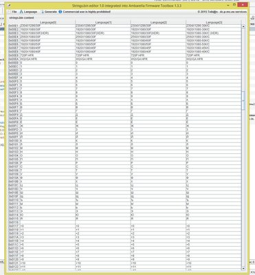

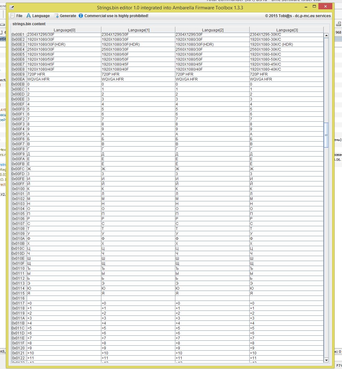

    А вот еще интересная ситуация в прошивке: номер машины набирается на английском, а шрифт забит русский! Есть какие-либо пояснения у кого-нибудь.
    #35
  16. jeka
    jeka Начинающий
    Регистрация:
    18 май 2015
    Сообщения:
    161
    Симпатии:
    10
    Рейтинг:
    +96 / 0 / -0
    Видеорегистратор:
    CVR-A7810-G PRO, CVR-N9710-G
    Авто:
    G
    Регион:
    Мск
    Может strings покопать?

  17. niklover
    niklover Пользователь
    Регистрация:
    21 май 2015
    Сообщения:
    186
    Симпатии:
    36
    Рейтинг:
    +119 / 5 / -0
    Видеорегистратор:
    Sunty SUPER HD 1296P (StreetStorm CVR-A7810-G PRO)
    Авто:
    GW Hover H6
    Регион:
    11
    На всех языках - РУССКИЙ! Странно?
