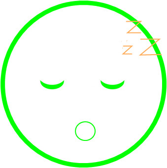

    Вчера (18.04.2015) спустя примерно 20 минут после включения видеорегистратора Каркам Смарт и начала записи, видеорегистратор «закрякал» (подал серию звуковых сигналов), голосом ничего не сообщил, а в центре дисплея видеорегистратора появилась картинка: ярко-зеленая достаточно жирная окружность в пол-экрана по высоте и чуть больше трети по ширине, внутри этой окружности – 6 фигурок:
    1. внизу – маленькая тонкая зеленая окружность,
    2. выше (на уровне горизонтальной оси большой окружности) – 2 зеленых "лежащих вверх рогами полумесяца", расположенных симметрично относительно вертикальной оси большой окружности,
    3. в верхней-правой четверти большой окружности – 3 оранжевых буквы Z разных размеров: маленькая полностью внутри большой зеленой окружности, средняя и большая - частично выходящие наружу этой окружности.

  3. На словах могло быть не очень ясно, поэтому немного помучился и
    довольно похоже изобразил непонятную картинку с дисплея Каркам смарт:
    Если кто наблюдал такое или/и подобное - просьба сообщить и прокомментировать.
  4. @uniKUM
    Вообще то, что Вы изобразили (”… окружность с 6 вписанными фигурками…”) на языке смайлов [emoji4] обозначает сон [emoji42].
    Похоже засыпает он у Вас, а сигналом-“кряком” и смайлом предупреждает об этом. Изучайте меню и инструкцию.

  5. Unreal, большое спасибо, по всей видимости, Вы правы.
    К сожалению, Инструкция Каркам смарт - краткая, в ней такого смайлика нет, а сам я смайликов не знаю, воспользовался ими впервые в жизни только сегодня - при размещении аналогичного вопроса на альтернативном форуме по видеорегистраторам. В меню и настройках Каркам смарт постараюсь найти подтверждение завтра же (прибор остался в машине).

  7. Это опция контроля сна. В меню отключается. Если не хочется отключать в меню, можно каждый раз отключать сигнализацию правой кнопкой. Ещё есть опция контроля освещения, когда темнеет, регистратор пищит и напоминает водителю что надо включить свет фар
