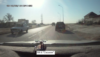

    Выкладываю фото своего HWD001
    Внешнее отличие от Каркама ,этот с поворотным креплением . Для того чтобы "крепко сидел" в прикуривателе пришлось напаять пимпочку. Тестировал в паре с OEM F500LHD v 1.14
    Краткие первые выводы.
    Угол большой - это +
    Поворотный кронштейн - это+
    Большой экран - это +
    Ночная съемка -это +
    К перепадам напряжения относится хорошо .Зажигание включаем в положение 1 - греются свечи накала 10-15 сек( Рег включился сразу) -далее ключ в положение 2. И вот в промежутке У МНОГИХ МАШИН есть просадка напряжения. Проще говоря дается команда на отключение(это милисекунды,но рег уже пошел на отключение.
    Незнаю понятно объяснил или нет. Короче многие реги ТУПЯТ именно при переключении с 1го во 2е положения ключа зажигания. Это +
    Минус - это повышенный контраст. Нет полутонов как в 500м
    Минус - минимальные настройки по цвету ,контрасту.
    Минус -(как мне показалось) резкость как бы настроена на первые 2-20 метров
    Остальные фото и ссылки на видео вечером

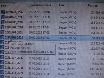

  10. Воспроизводил "жаркое лето" Поставил возле печки Тестировал 2часа 10 минут. Резкость в мыло не ушла,но воследний кусок видео стал темнее . ФАЙЛ СТАЛ ИНВАЛИДОМ. Флешка отфарматировась в ПК

  11. Температура была возле печки +50
    По поводу контраста и полутонов 20 и 21 фото Кружками объведено "сравниваемые зоны"
    Здесь плюс 500му
    Съемка против света - экспонометр работает ОЧЕНЬ ХОРОШО. При резком повороте от солнышка" Видео не темнеет. Фото 16 и 17

    1. Устранена проблема с возможным появлением нечитаемых (invalid) файлов .
