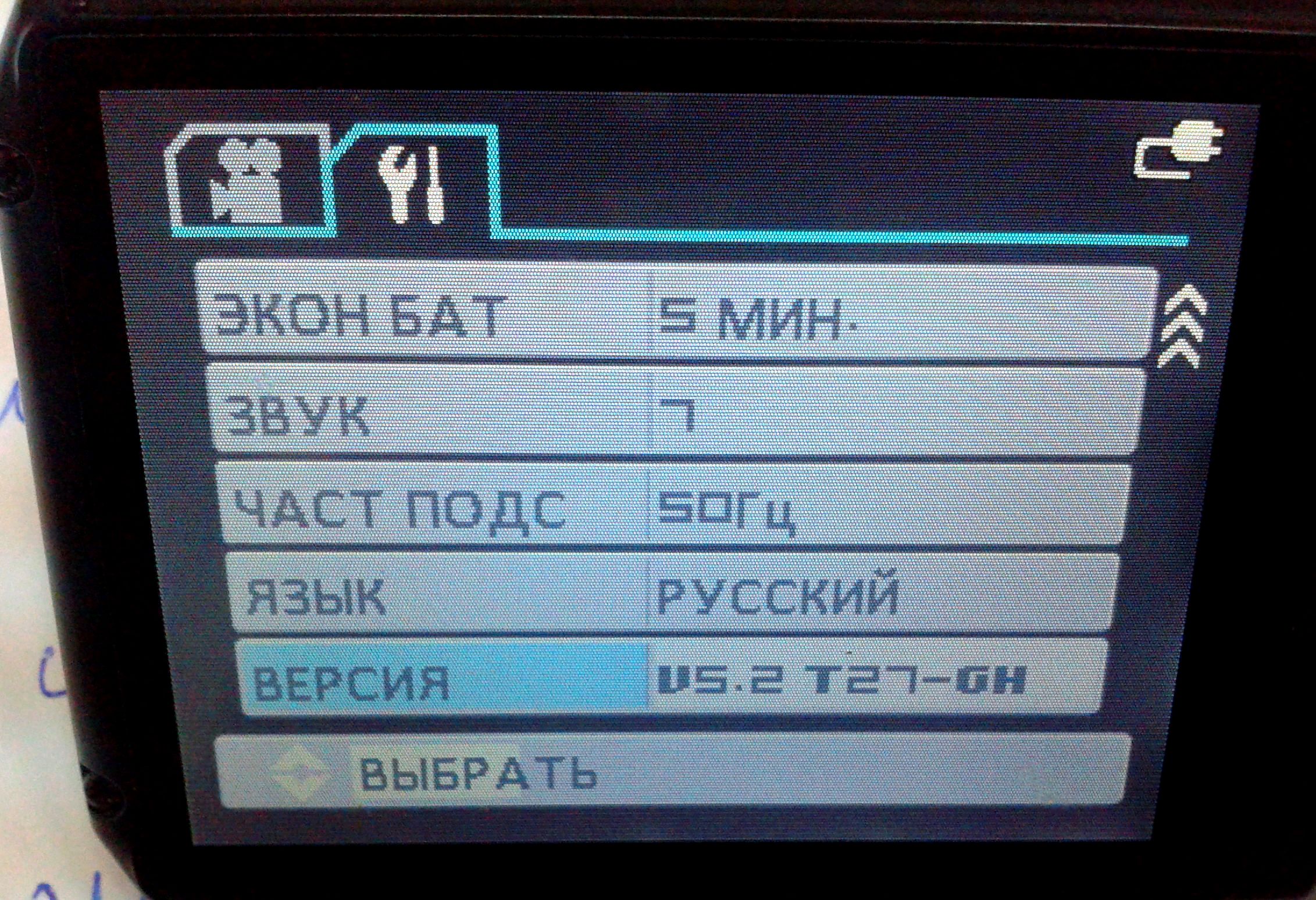

  7. Прошу @gse помочь или подсказать - есть КАРКАМ QX2 с черными кнопками, у знакомого желание перепрошиться (или выкинуть) - работать работает, но подглючивать начал, запись останавливается и пока непонятно, еще пропал в меню пункт копирования файла во внутреннюю память. Сейчас с ним комплексно процедуры штатные провожу, посмотрим, что выйдет. Прошивка стоит - v5.2 T-27 GH (вообще вроде T-2L должно быть?), может есть/осталось где посвежее, типа с версией ПО от Andromedich™? На оф.сайте скачал v 6.6 от 07.09.15, там и .elf и .bin есть, или уже ей и прошиться?
    Заранее благодарю за совет!

  8. В этих ПО был только повышен битрейт до 18 в наилучшем качестве и шрифт, больше изменений нет.
    К сажелению этого ПО нет, а битрейт и наши умельцы подымут.
    6.6 вроде на Q2 были ???
    Я уже не помню подойдет она или нет, были разные версии мониторов на этих регах, но это нестрашно,откатиться можно если эльф есть.
    Вот три прошивки elf нашел в загажнике 5.1\ 5.2\ 5.6:
    https://yadi.sk/d/jWpxHAW1ruaTE
    https://yadi.sk/d/57XW-k99ruaU5
    https://yadi.sk/d/UdJpQQySruaVi

    Приветсвую, у меня лично ситуация один-в-один, и версия такая же. Думал помер, но когда полез в неог, снял плашку кронштейнА, увидел кнопку ресет, и он ожил. Но раз уж снял, то хочу перепрошить.
    Вы в итоге на какой прошивке остановились? я, кстати, на офф.сайте не нашёл, там на QX2 только ссылка на инструкцию по обновлению, самого firmware я не увидел.
    Какую залили и какие настройки выставили?
    Кстати, о настройках, при помирании аккума ВСЕ настройки дохнут, или только дата/время?
    Заранее благодарю за ответ!
  10. @Boa пока не прошивался, там ситуация была - ВР непонятно себя вел, зависал при записи через некоторое время после включения. Протестировали в помещении, сутки не выключали запись - ничего... работает. По информации от @gse рассказал владельцу про шлейф. Решили пока поездить - понаблюдать, т.к. сразу все "улучшалки" нельзя делать - иначе так и не выяснишь, в чем была причина, надо поэтапно выявлять. Пока не появлялся.
    По прошивке думаю - надо заливать и смотреть, что больше понравится.;)
    PS: предварительно там ему полный стандартный комплекс провел - карту форматнул, reset, зарядка аккумулятора...
  11. Нет!
    ПО от Q2 не встанет на QX2
    Разные дисплеи.

  12. Для QX2 были ревизии и со старыми сенсорами и с разными дисплеями.
    Нужно по железу определиться...
  13. Точно не помню как на QX2 по дисплеям, а вот на Q2 точно было три разновидности,а матрицы вроде как две, не считая 2710.
    Проблем на эти модели ставить ПО нет, их не окирпичить, был бы только elf, а там ставь все подрят.:D
  14. Парни, всем спасибо!
    Прошил 6.3, вроде живой. Ну а как снимать будет - посмотрим :)
  15. @Boa как увидел 6.3. сразу вспомнил - это должно быть то, что надо, нашел описание, вкладываю
  16. Её и залил, спасибо!
