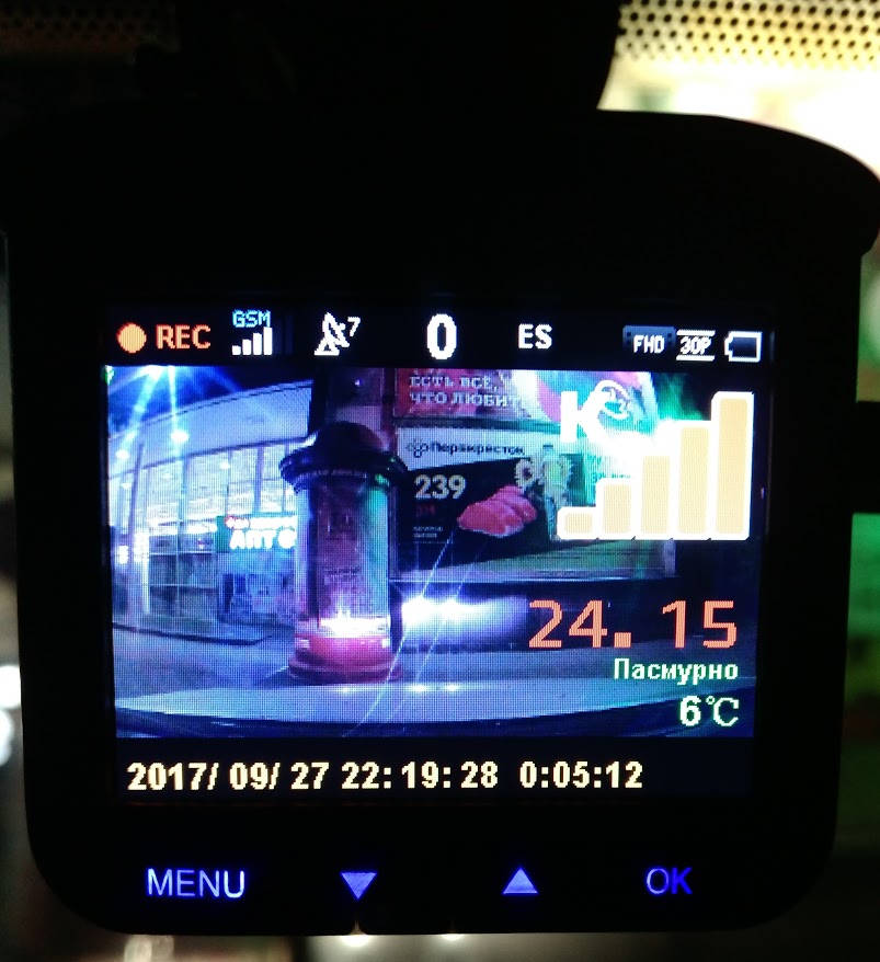

  11. А что означают вот такие красные цифры при обнаружении излучения диапазона К?
  12. Это частота, на которой сигнал излучается
