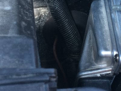

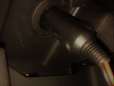

  1. Вот фото, авто - Веста. Розетка с ebay.com. Провод тянул тощиной 4 мм, предохранитель поставил 15 А, внутри консоли. Минус взял под панелью приборов.
      920,1 КБ
      1.210
      1.010,6 КБ
      1.204
      890,6 КБ
      1.252
      959,7 КБ
      1.206
      403,8 КБ
      1.141
