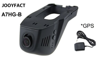

  1. Серия A7 - это большое обновление 2020 года
    Полное название регистратора: JOOYFACT A7H автомобильный видеорегистратор 1080 P,
    Novatek 96672, SONY IMX307, Wi-Fi
    *GPS-модуль - при заказе предлагается как вариант комплектации
    Стандартная комплектация - модель A7H, с внешним GPS-модулем - A7HG
    B (black) - черная рамка вокруг обьектива, S (silver) - серебристая
    Варианты комплектации

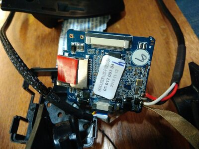

  14. Приехал новый регистратор JOOYFACT A7HG из магазина JOOYFACT Official Store. То, что я напишу, для большинства тут очевидно. Но для меня было сюрпризом, что можно делать так плохо.
    Изделие унылое. В коробочке инструкция от A1, в ней сказано, что надо использовать приложения Lercenker и FinalCam, у меня не заработали оба. Работают LuckyCam, TimaCam, FN Cam. Все приложения не слишком удобные.
    Первым делом, вставляя SD card, засунул её мимо слота, она провалилась внутрь. Пришлось разбирать. Приклеил на слот кусочек толстого двухстороннего скотча, чтобы не повторилось. Почему производитель не может сразу сделать нормально?
    Звук с микрофона тихий. Чтобы прописать номер машины в штамп на видео, надо перезаливать прошивку - настройками это не делается. Регистратор не умеет брать время с GPS! (Update: в первой версии прошивки была синхронизация от GPS, но в часовом поясе Пекина. После жалоб её просто отключили.) Синхронизация только от смартфона, значит, если не подключаться регулярно, время будет уходить.
    На плате есть место под ионистор и под батарейку для часов, они не установлены. Наверняка со временем появится более дорогая версия с ними, как это было с A1. Нет и экранирования платы. И радиатора на процессоре.
    Соответственно, при пропадании питания последний файл оказывается нечитаемым. При серьёзном ДТП это будет фиаско. Причём, я не нашёл ни одного бесплатного варианта корректно восстановить такой файл, потому что все они рассчитаны на кодек H.264, а у этого регистратора H.265. Платные сервисы восстановления не проверял по понятным причинам.
    По датчику удара помечает файл как неудаляемый, но всё равно его не закрывает.
    Да и вообще, формат MP4 для регистраторов категорически не годится именно из-за того, что без индексов в конце файла ничего прочитать нельзя.
    Данные GPS пишутся поверх видео, но только с точностью до двух цифр после запятой. Толку никакого. В файл MP4 они тоже как-то пишутся отдельным потоком, трек можно увидеть, например, в Dashcam Viewer. В других программах и приложениях я пока ничего не увидел.
    На Video Out идёт техническая картинка в разрешении порядка 320*200. Подключать этот выход к магнитоле смысла нет. Всё равно проиграть запись на ней не получится.
    В парковочном режиме регистратор пишет 2 кадра в секунду и отключает WiFi, но электричество кушает почти так же, как и в основном рабочем режиме (около 200мА). (Update: в режиме парковки 150мА). Значит, и греется. Да ещё светодиодом мигает.
    Про помехи на радио, о которых много написано, пока не знаю. Это надо будет проверить перед установкой.
