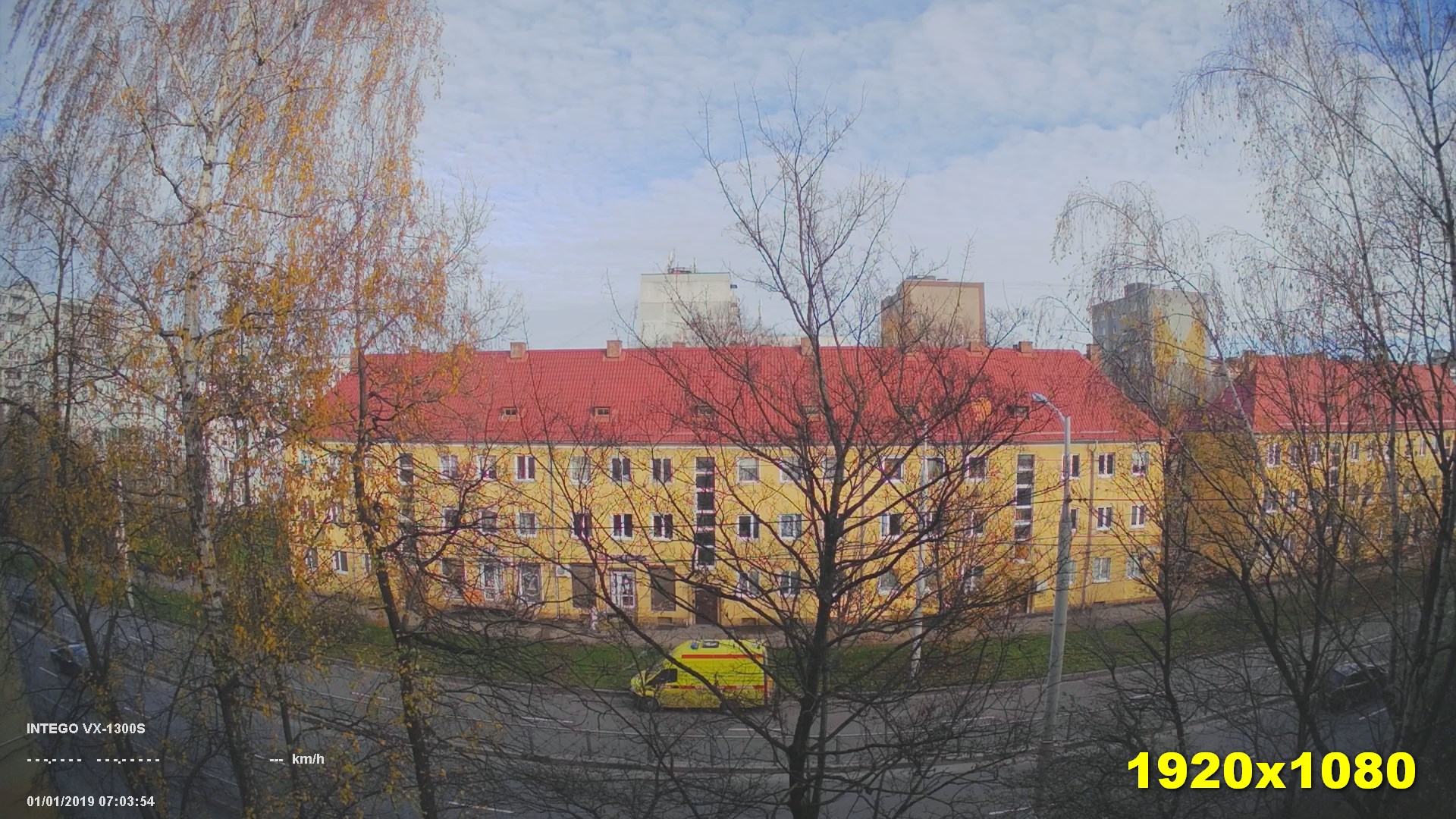

    Характеристики:
    Разрешение записи с основной камеры (разные версии "железа"):
    • SUPER HD 2304х1296 - для модели, выпущенной после июня 2021 г. (процессор MStar SSC8339DN),
    на официальном сайте размещены прошивки для обновленной модели на 8339, прошивки не взаимозаменяемы
    • FULL HD 1920×1080 (1080P) - модели до июня 2021 г. (процессор MStar MSC8336D)
    прошивка для ранних версий выложена @Passerby здесь: стр.2 пост #33
    • Диагональ дисплея - 3.0"
    • Угол обзора – 160°
    • G-Сенсор - Есть
    • Радар-детектор - Есть
    • GPS модуль – Есть + оповещение о камерах по Базам Спидкам
    • Приложение для IOS - INTEGO STAR
    • Приложение для Android - INTEGO STAR
    • Видеокодек - H264
    • Матрица - SONY IMX307
    • Циклическая запись - Есть
    • Запись без пауз - Да
    • Формат видео - MOV
    • Выходы: Micro-USB, DC12V
    • Тип дисплея - IPS дисплей, 3 дюйма
    • K диапазон - Есть
    • X диапазон - Есть
    • Лазерный диапазон - Есть
    • Стрелка - Есть
    • Робот - Есть
    • Типы детектируемых радаров: Стрелка CT, Арена, Крис, Кордон, Кречет, и.т.д
    • Голосовые предупреждения - Есть
    • Типы точек в GPS базе данных: Подробный перечень в описании устройства
    • Поддержка карт памяти - до 64 Гб, 10 класс
    • Выносная камера для VX-1300S выпуска с июня 2012г. - камера VX-050 (приобретается отдельно)
    • Дополнительные функции: Временное отключение звука жестами
    • Рабочая температура: -10С+ 50С ( ≤95% относительная влажность)
    • Напряжение питания: Постоянное 12 В
    • Поляризационный фильтр (CPL) - Есть
    • Сигнатурный режим - Есть
    • Wi-Fi - Есть, Приложение для IOS и Android "INTEGO STAR". Intego Star приложение app_.jpg

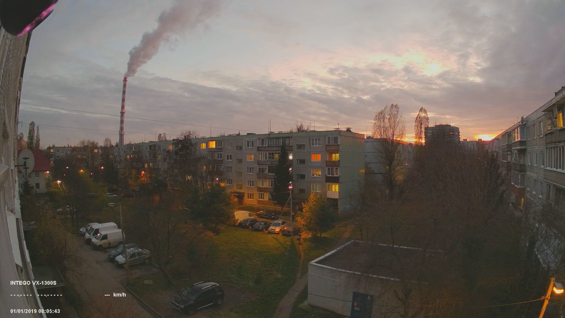

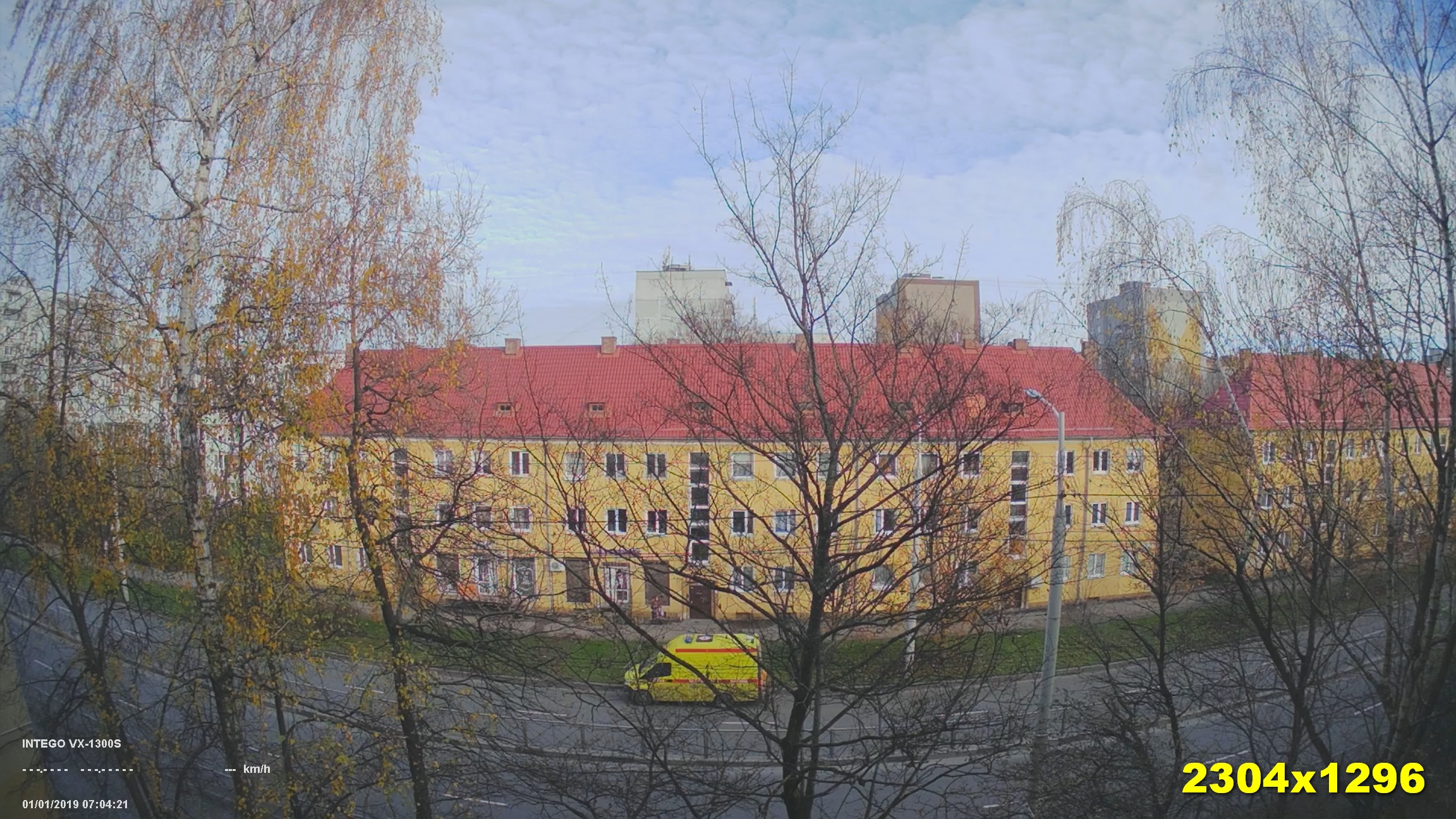

  9. В качестве лёгкого анонса...
    Только-только мало-помалу общими усилиями пилится и картинка:

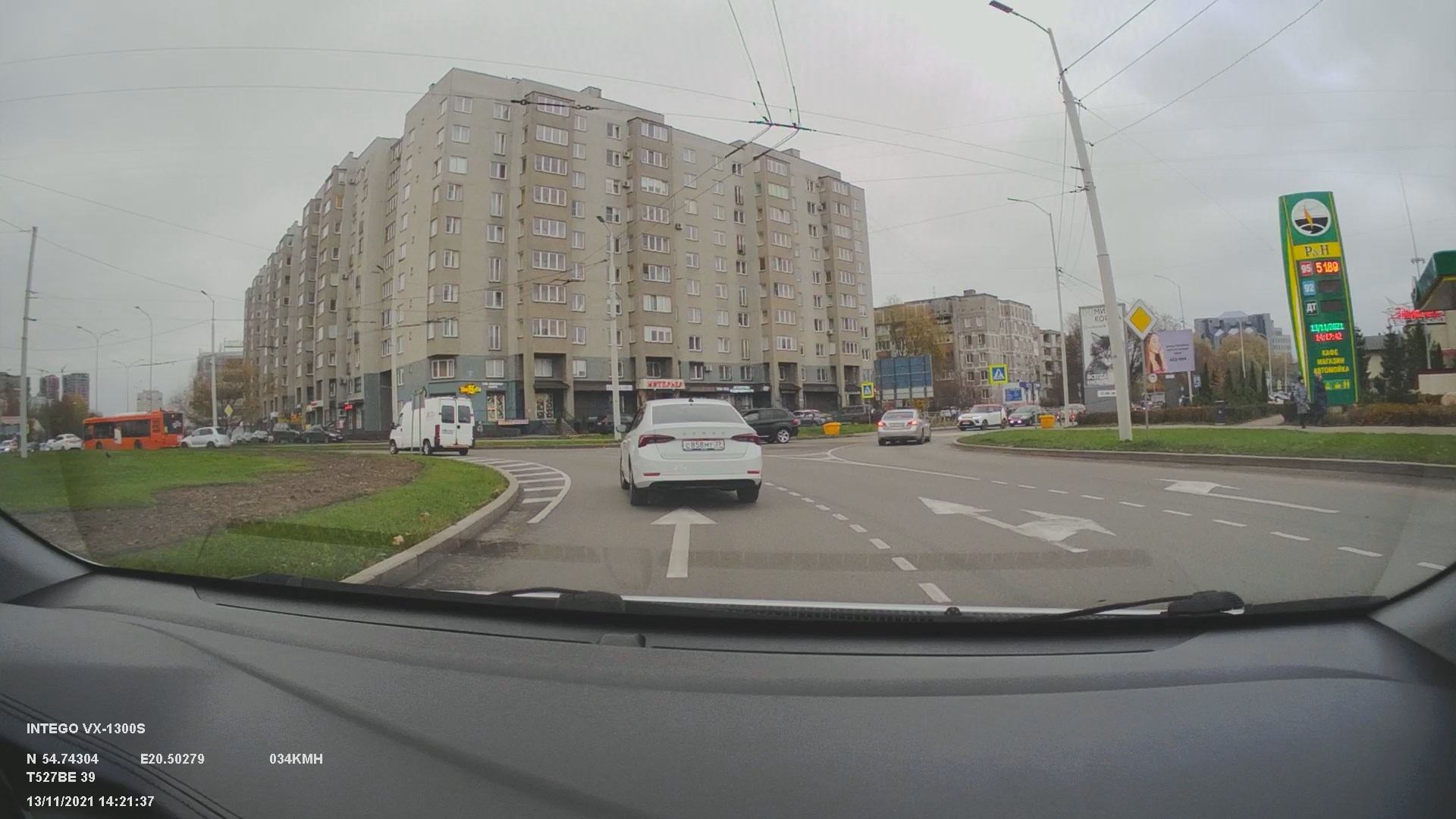

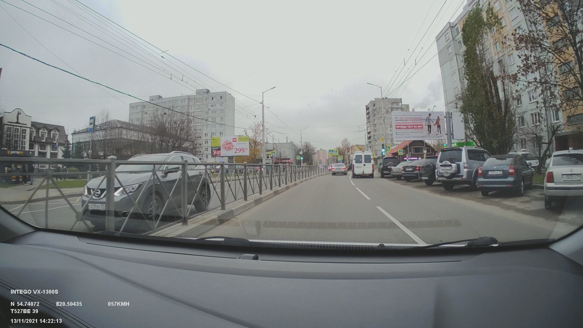

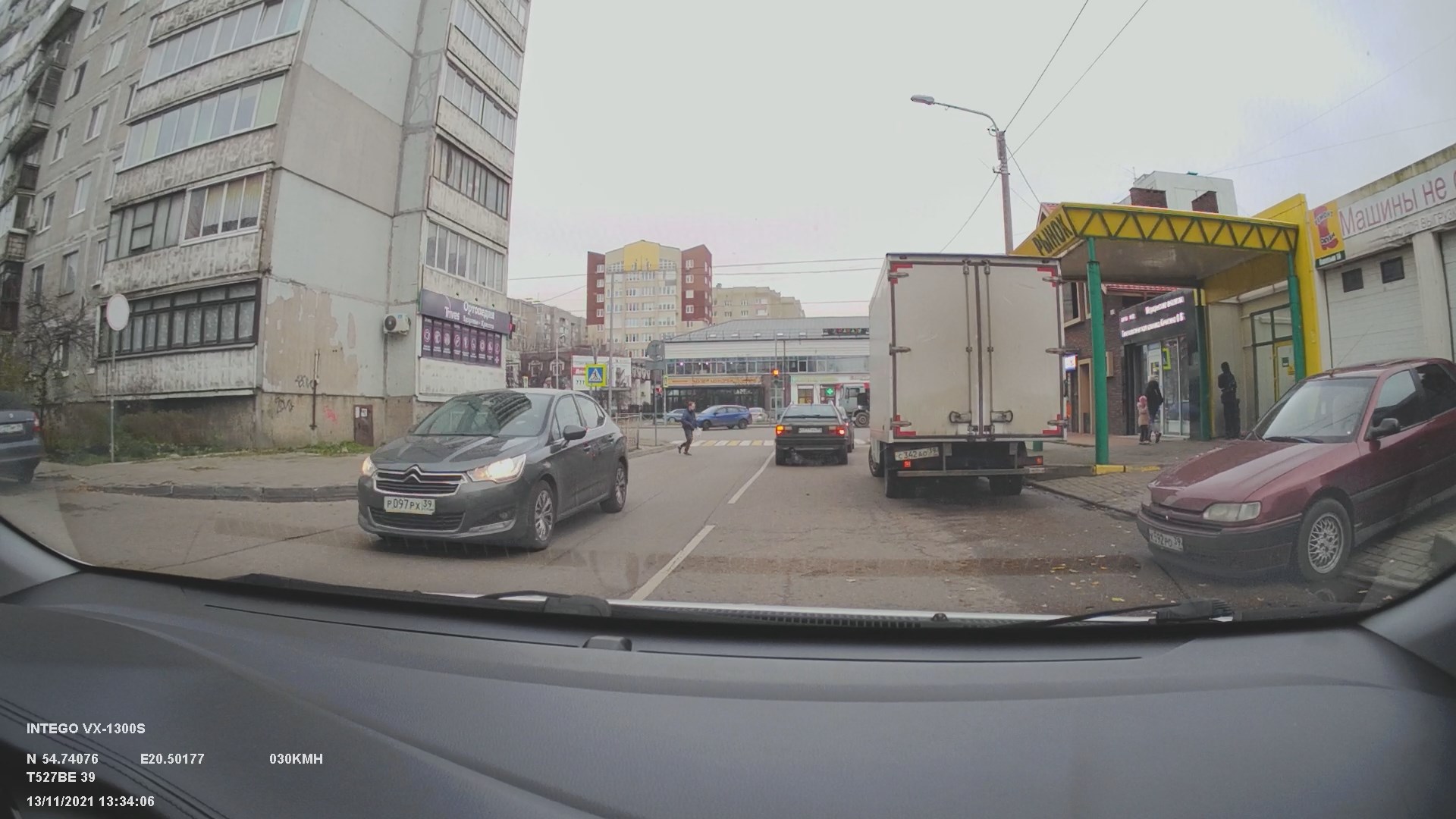

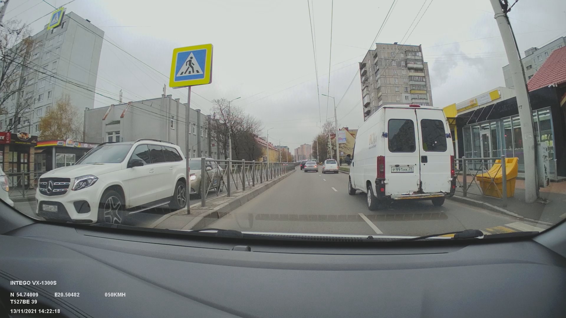

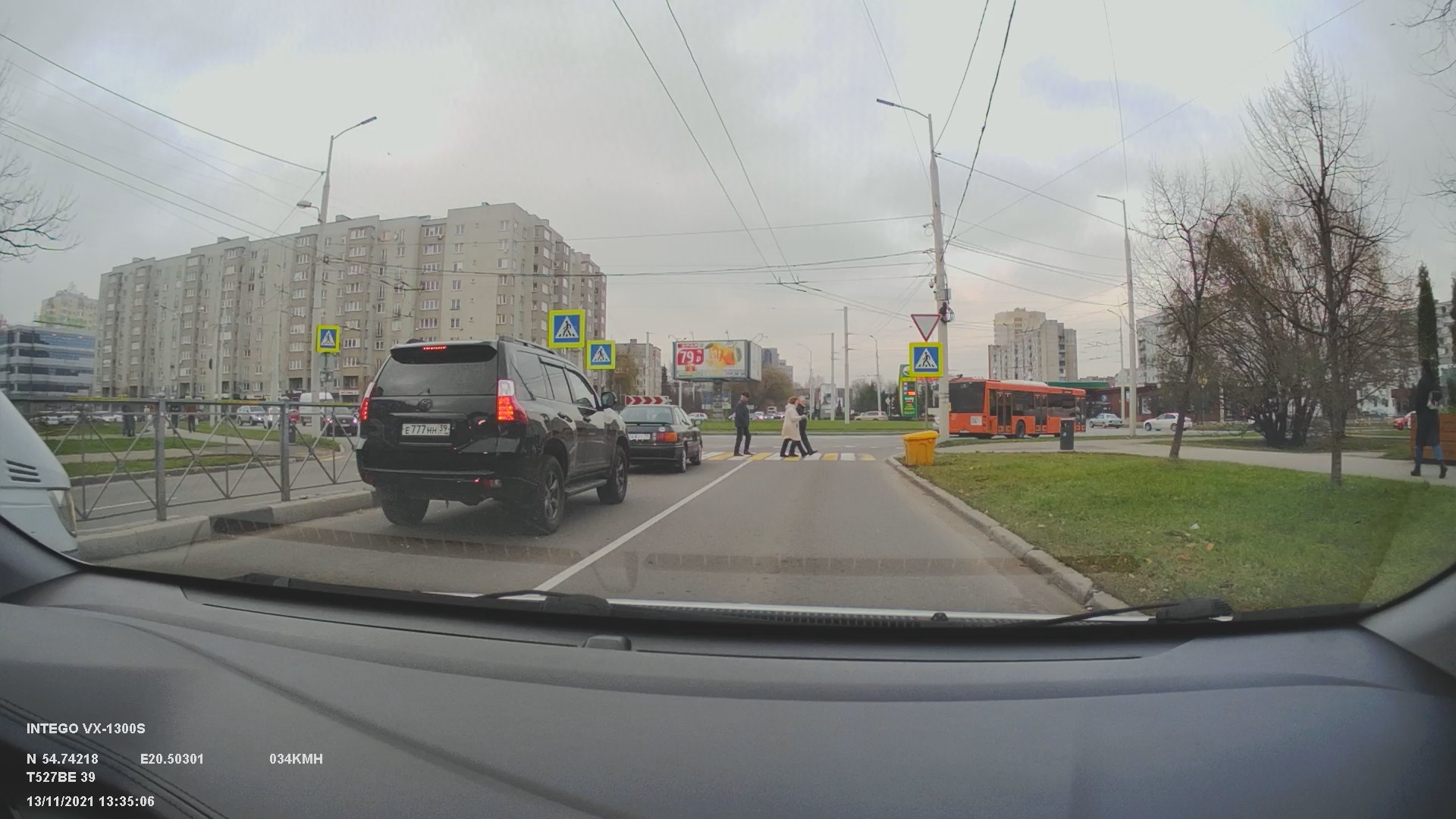

  15. Пробный заезд - День, пасмурно, город
    Что видится первым в очереди на исправление:
    -Экспозамер и параметры АE- сделано, завтра проверю
    -Прибавление резкости (15...20%) - сделано, завтра проверю
    -Включение WDR и отладка
    Немного скриншотов, если лень качать видео:
    VX-1300S DUO - Test (3).MOV_snapshot_00.12.662.jpg VX-1300S DUO - Test (4).MOV_snapshot_00.08.274.jpg VX-1300S DUO - Test (5).MOV_snapshot_00.01.001.jpg VX-1300S DUO - Test (8).MOV_snapshot_00.08.775.jpg VX-1300S DUO - Test (9).MOV_snapshot_00.08.131.jpg VX-1300S DUO - Test (9).MOV_snapshot_00.13.413.jpg
    #16 Kaliningrad, 13 ноя 2021
  16. с резкостью - поддерживаю , необходимо прибавить

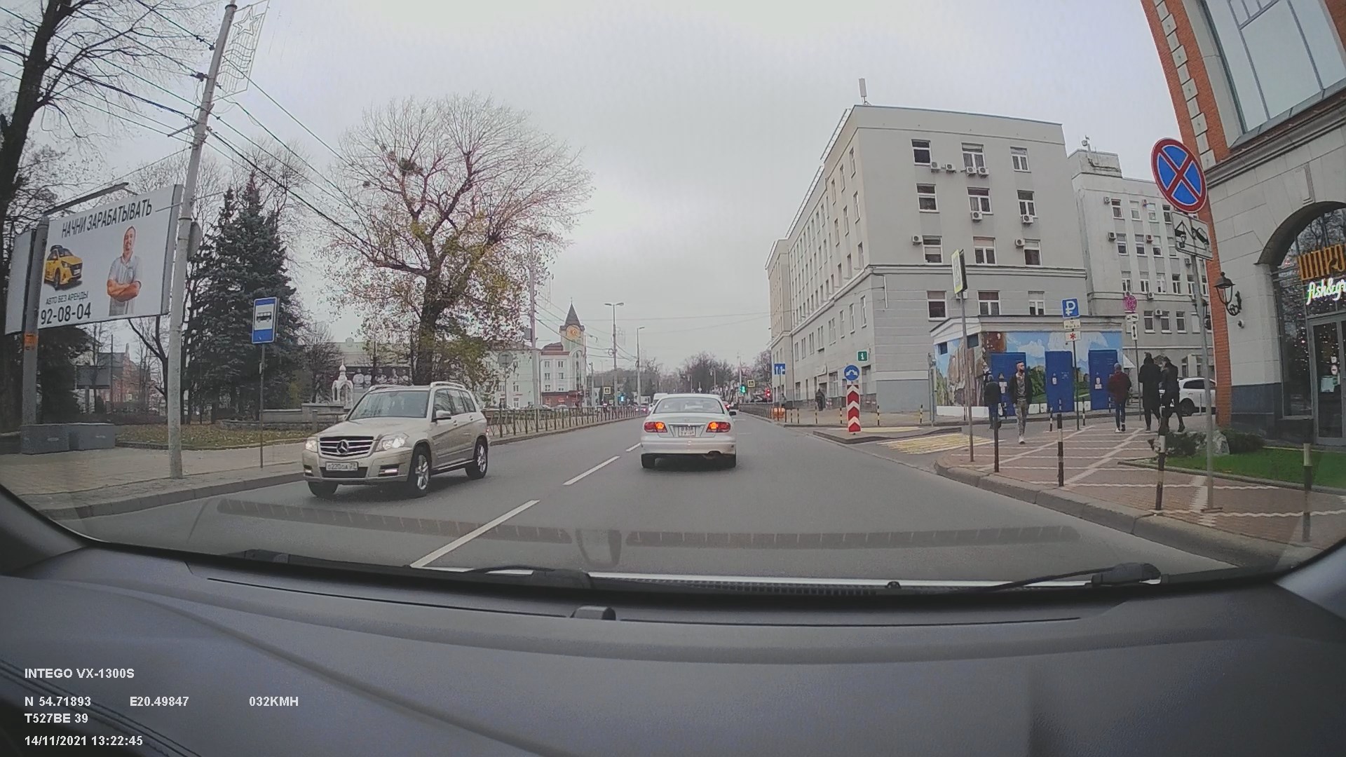

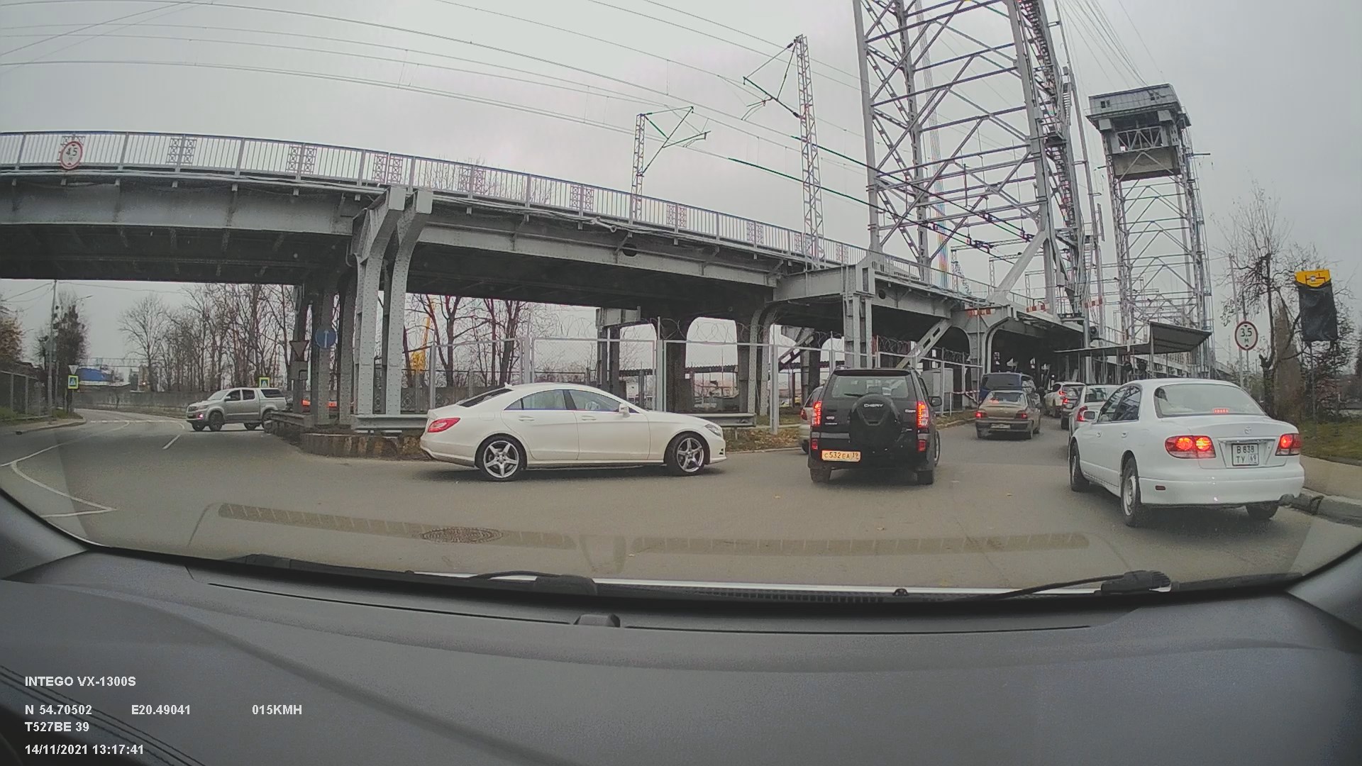

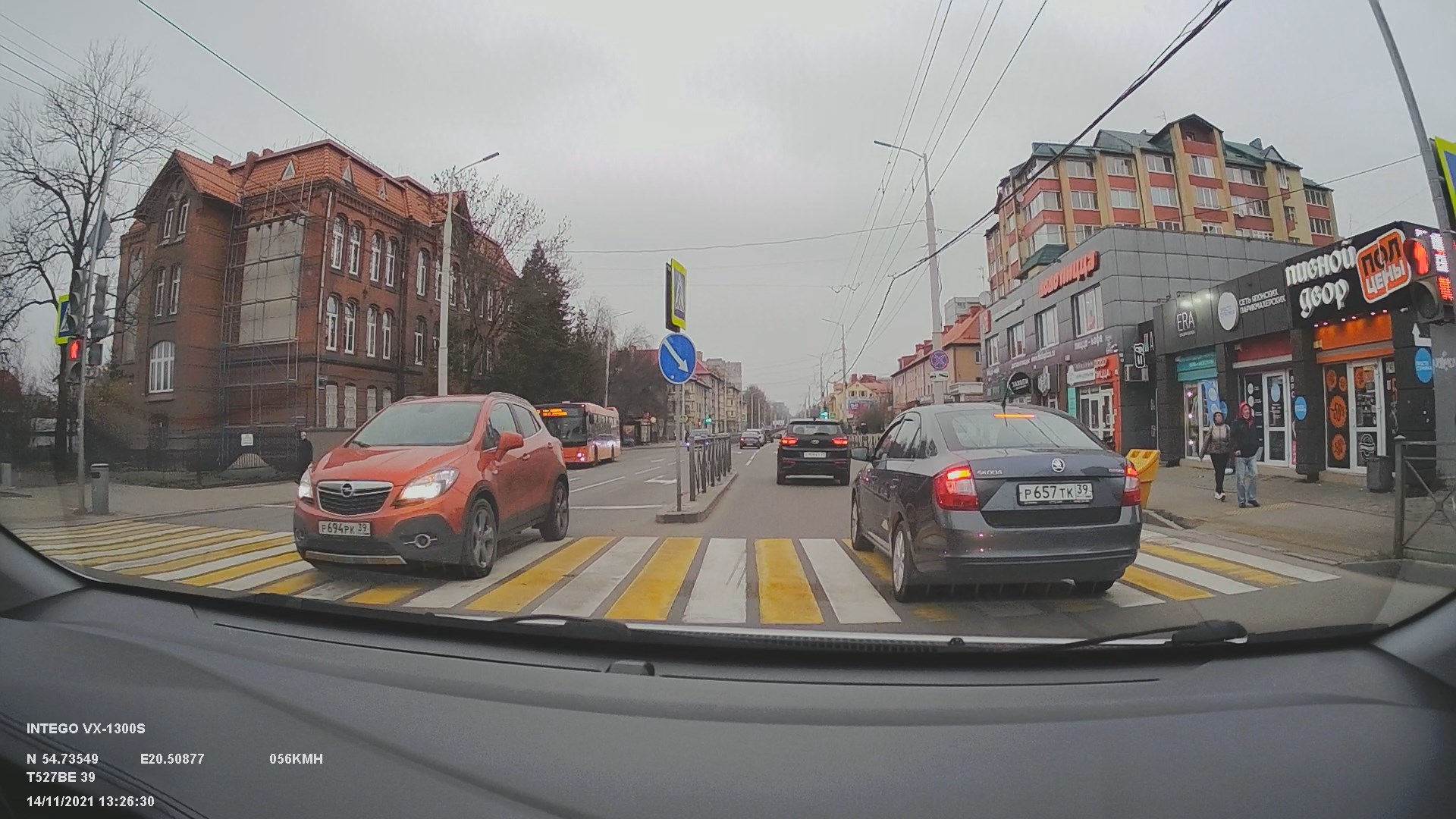

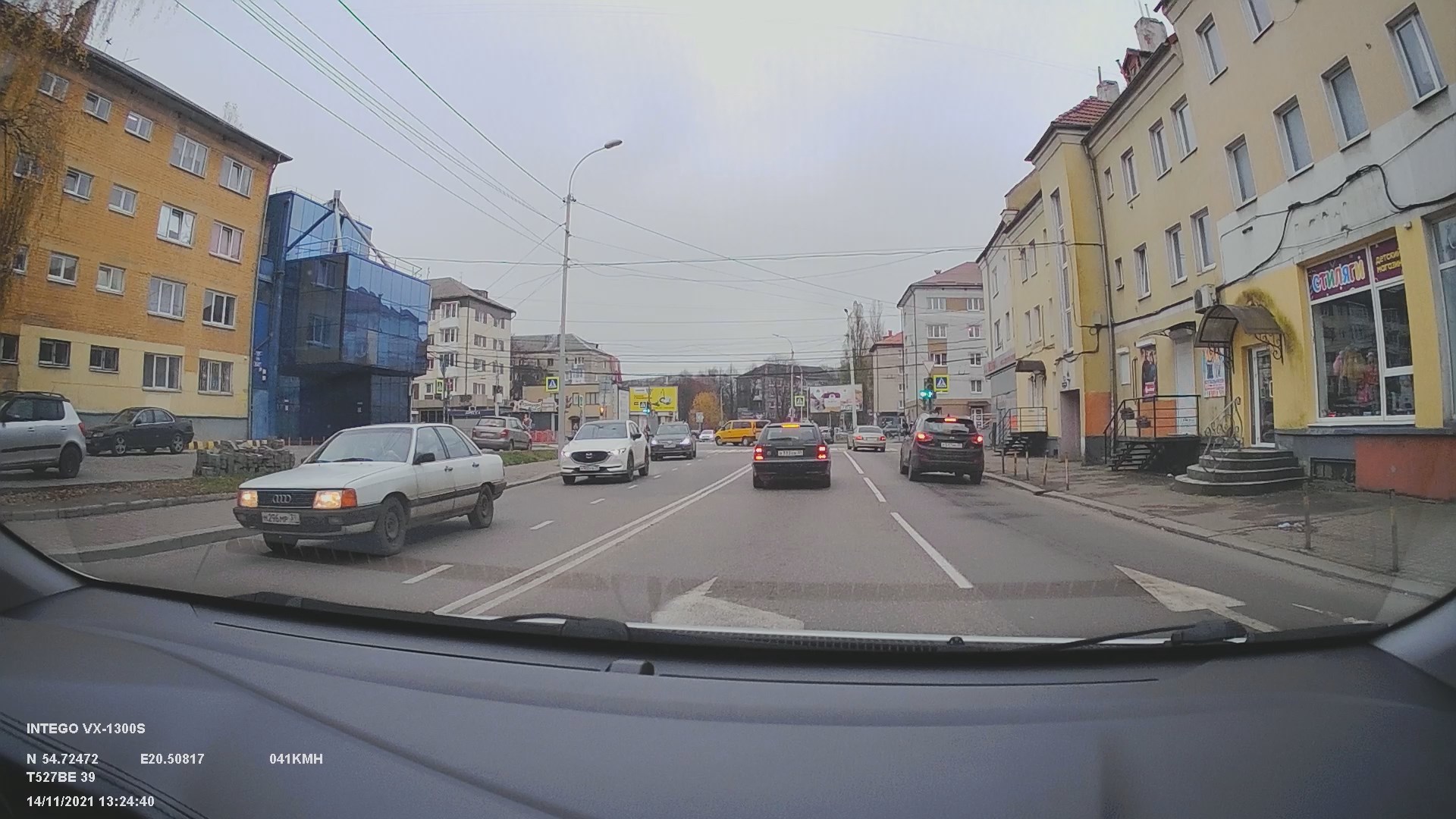

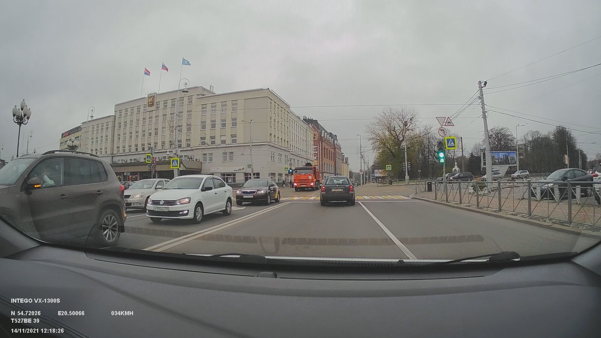

  17. Второй заезд с новыми параметрами
    По традиции немного скриншотов:
    VX-1300S DUO - Test  (1) - Город, пасмурно.MOV_snapshot_00.04.894.jpg VX-1300S DUO - Test  (2) - Город, пасмурно.MOV_snapshot_00.12.846.jpg VX-1300S DUO - Test  (3) - Город, пасмурно.MOV_snapshot_00.42.809.jpg VX-1300S DUO - Test  (5) - Город, пасмурно.MOV_snapshot_00.06.706.jpg VX-1300S DUO - Test  (8) - Город, пасмурно.MOV_snapshot_00.05.138.jpg VX-1300S DUO - Test  (10) - Город, пасмурно.MOV_snapshot_00.13.039.jpg VX-1300S DUO - Test  (11) - Город, пасмурно.MOV_snapshot_00.07.741.jpg VX-1300S DUO - Test  (13) - Город, пасмурно.MOV_snapshot_00.05.371.jpg
  18. Результаты - радуют.
    Вопрос немного в сторону: комбик закреплён штатным скотчем и креплением? Как-то сильно неровности с дороги на устройство передаются - картинка ощутимо вздрагивает. В моём варианте проезд лежачих полицейских не сотрясает аппарат совсем.
  19. Пока колхоз с поворотом через присоску сделан. Забыл сие упомянуть...)
    Такого крепления не хватает полноты ощущений и поворота:
    https://sho-me.ru/katalog/avtoaksessuary/povorotnoye-krepleniye-combo-note-mstar-wifi-duo
    С ЖПС-ом, бы...
