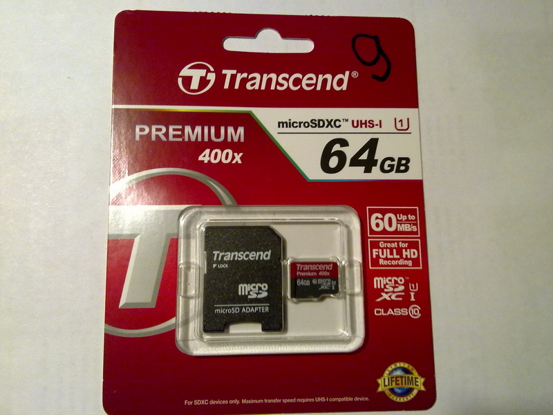

  3. Вот уже почти четыре месяца работы регистратора. Никакой проблемы с картой не обнаружено. Что замечено, если меньше лазить по настройкам, глюков нет совсем. То есть, настроил его и пусть себе работает, вот месяц к нему не прикасался, ни одного глюка или подвисания. Что называется - не мешайте регику работать.:)
    Карта памяти у меня такая.

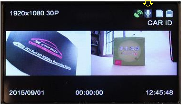

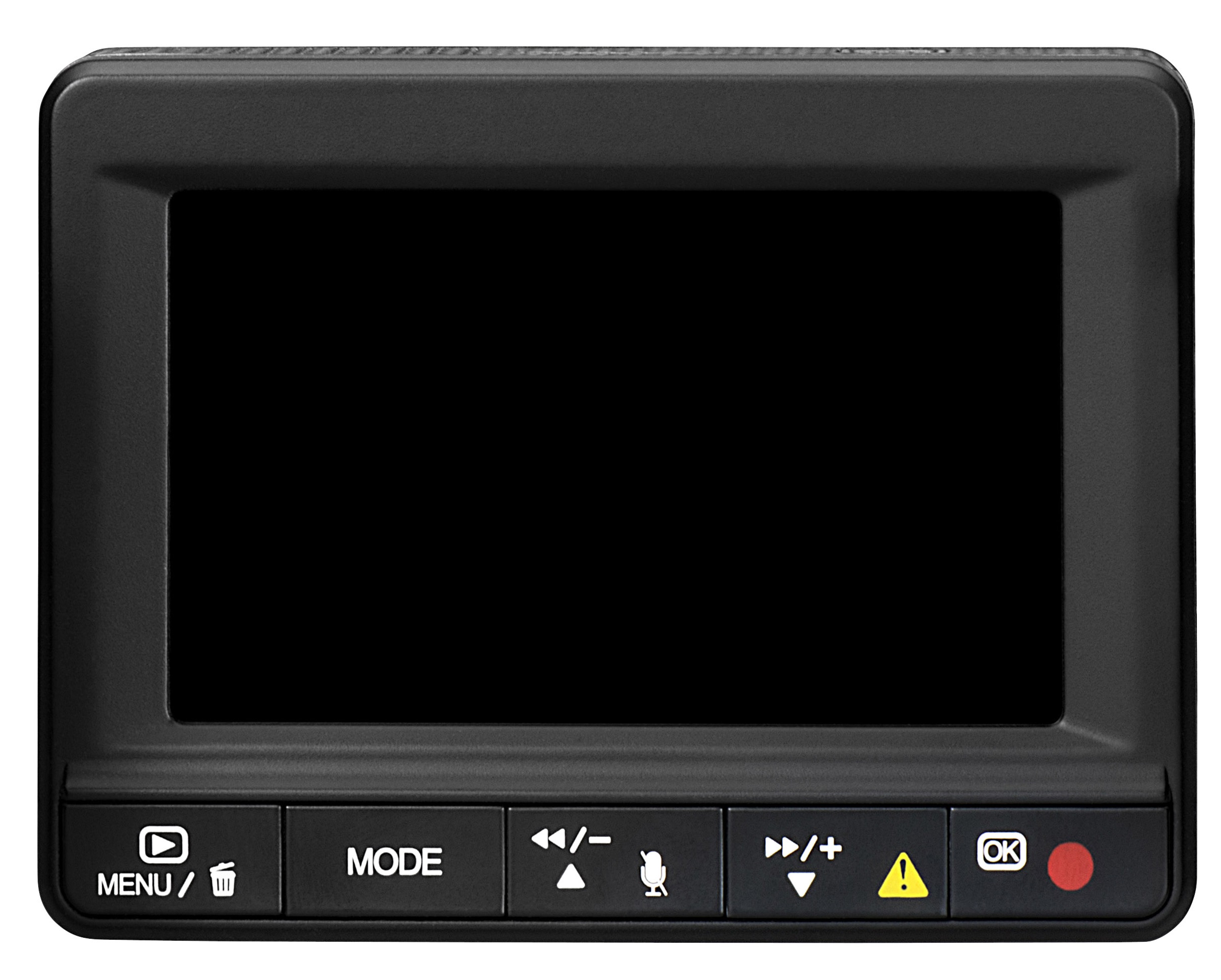

    @Viktor707 микрофон быстрее всего в камере (у Axiom 1100- и в камере и в блоке), при установке блока не могли кнопку среднюю нажать случайно, она на выключение микрофона тоже работает
    добавлю: и на экране значок микрофона отображается-включен или заблокирован

    По ходу эксплуатации выявились глюки с записью. Карточка Сандиск Экстрим 64ГБ. Писалось все идеально по первому проходу, а дальше - начинались глюки. Запись останавливалась раза 2-3 за час. Дальнейшая эксплуатация без форматирования привела к более частым остановкам - 3-4 раза за 15 минут. Иногда чаще, иногда - реже.
    Поставил новую прошивку - ничего особо не поменялось.
    Плюнул, и купил Трансценд премиум х400 32ГБ. Казалось бы - глюки прошли, но не надолго. Через месяц - снова остановки записи 3-4 за час.
    Сервис предлагал забрать его на тестирование, но в полном комплекте. А это означает что мне надо его полностью демонтировать. Желания вынимать провода, потом все возвращать на места после сервиса, не возникает.
    Сомневаюсь что это проблема регистратора, а не косяк прошивки.
    Карточки тестировал, скорости хорошие.
    При форматировании в регистраторе 64 ГБ - форматирует как extFAT, а 32 ГБ- просто FAT.
    В итоге, не знаю что делать - или дальше что то придумывать и пытать реанимировать работу устройства или снять его и сдать продавцу. 3-4 остановки за час - слишком много.
    Какие еще карты памяти в него совать - уже не знаю. Выкидывать несколько раз по 3-4 т.р. за разные карты памяти - дороговато.
    Стоит приобрести такой же аппарат от Каркама? Может там глюков с записью нет?
  21. По картам - тему "Все про карты памяти" смотрели? Все же в первую очередь карты.
