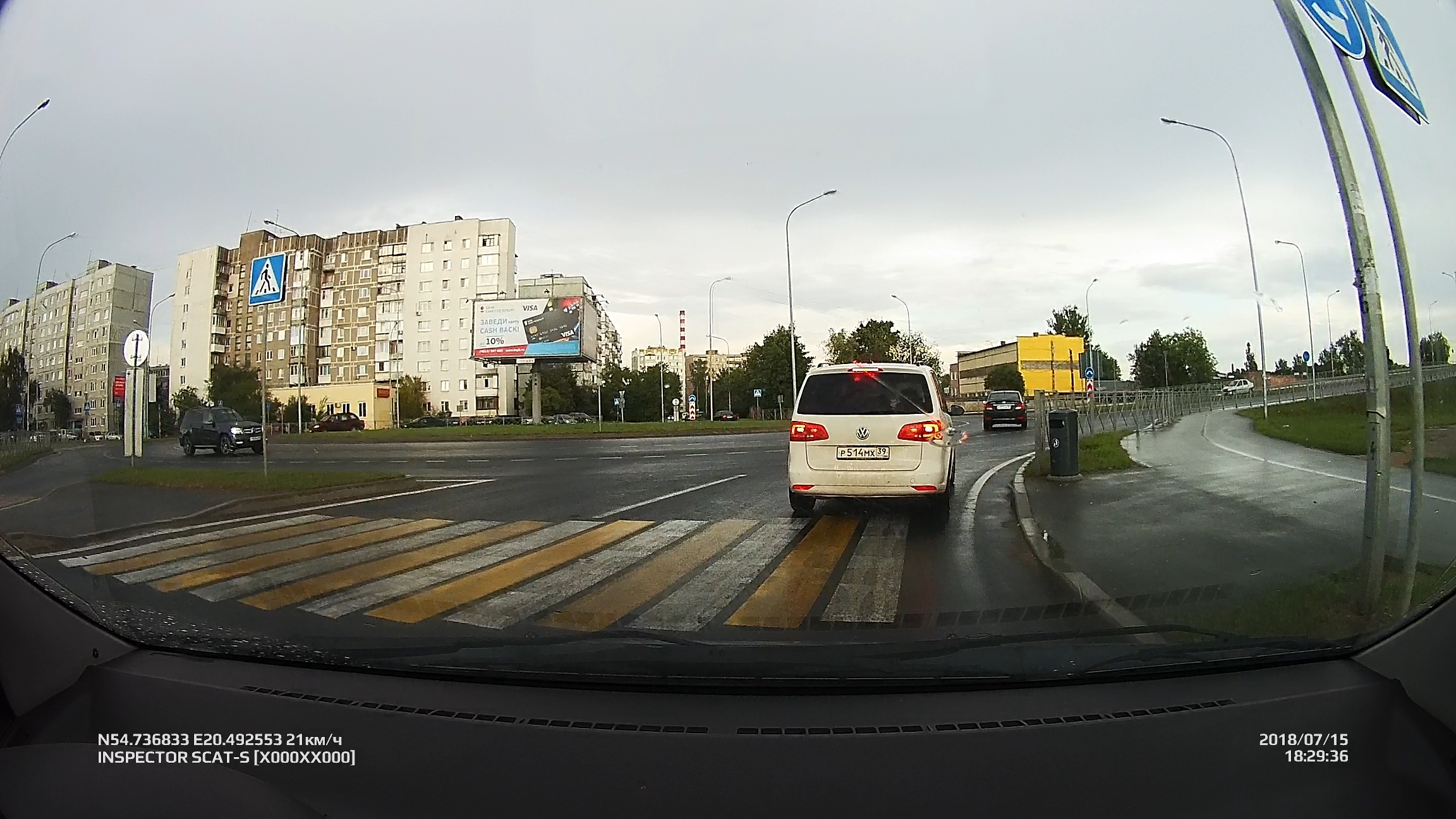

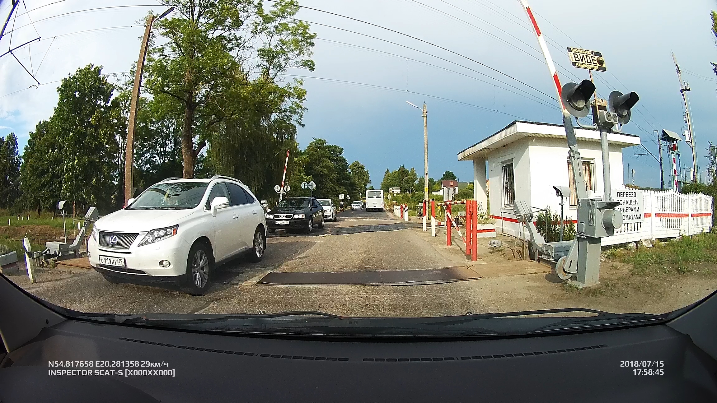

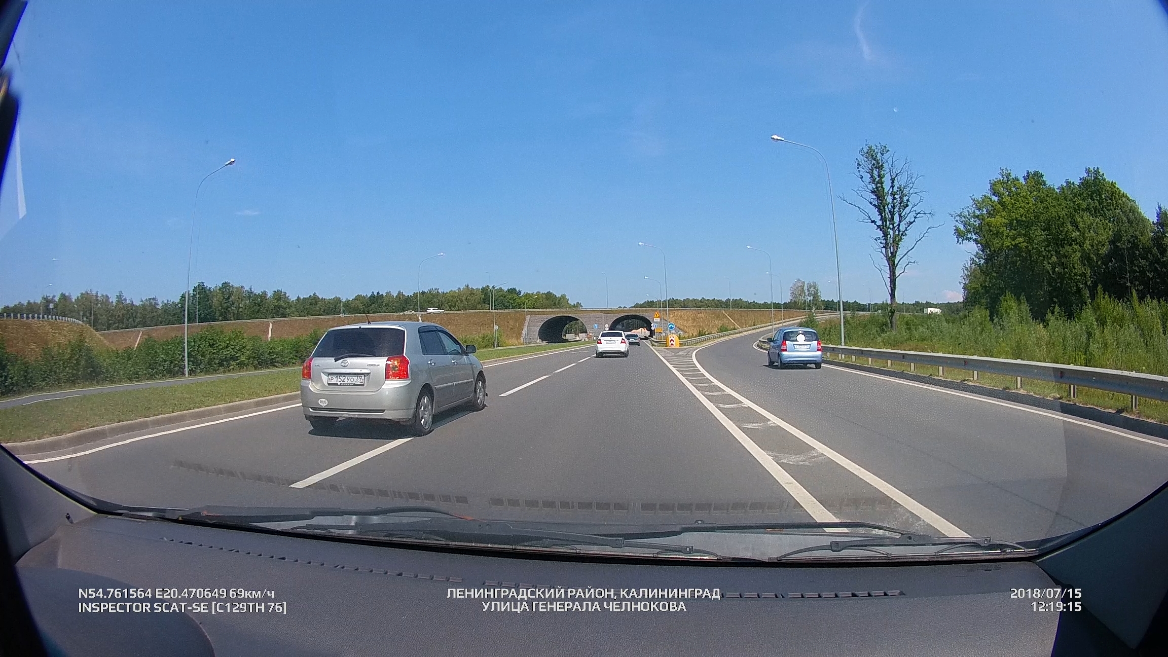

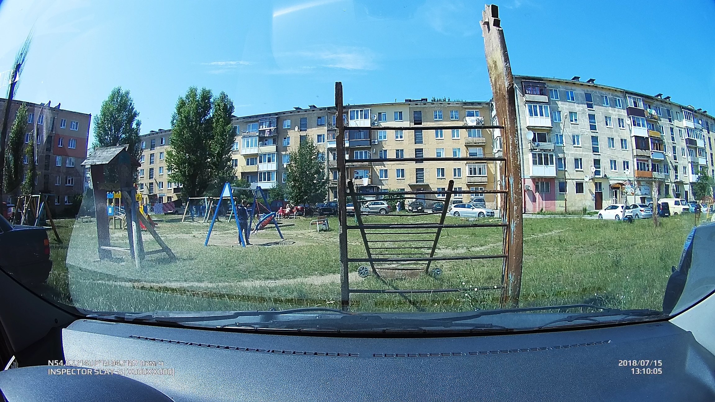

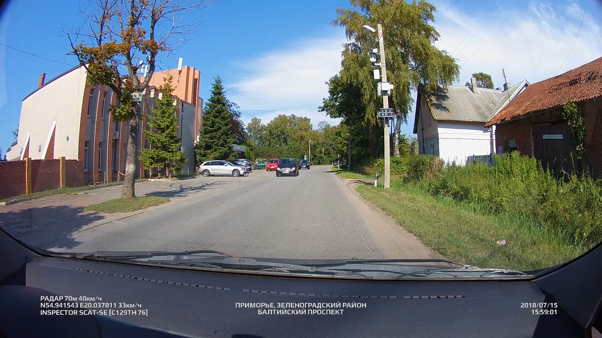

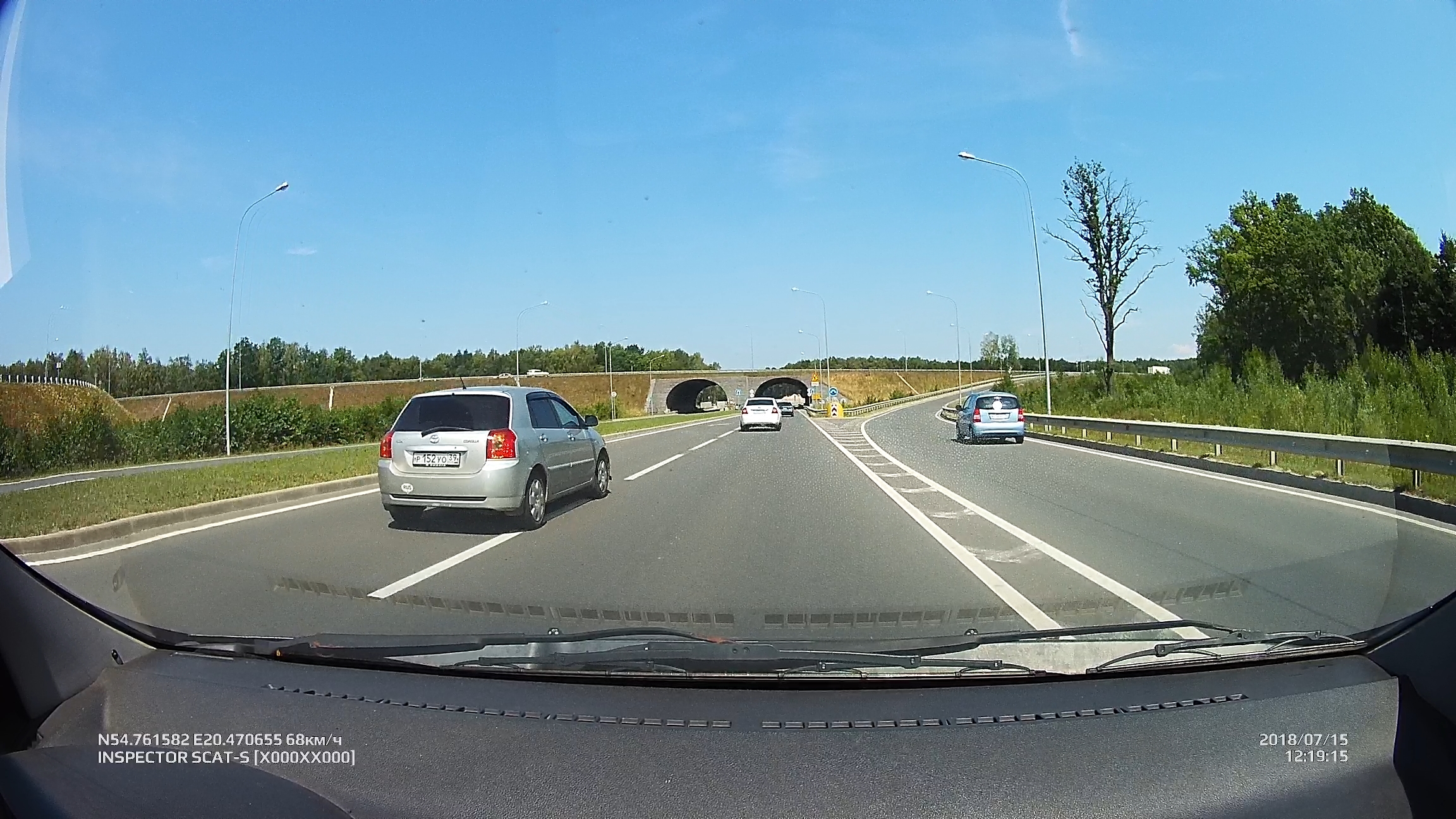

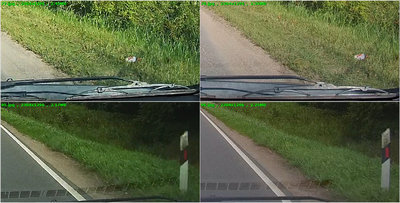

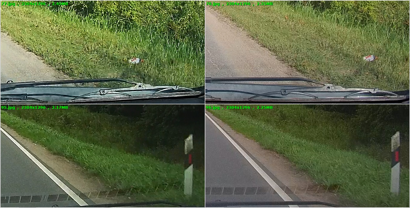

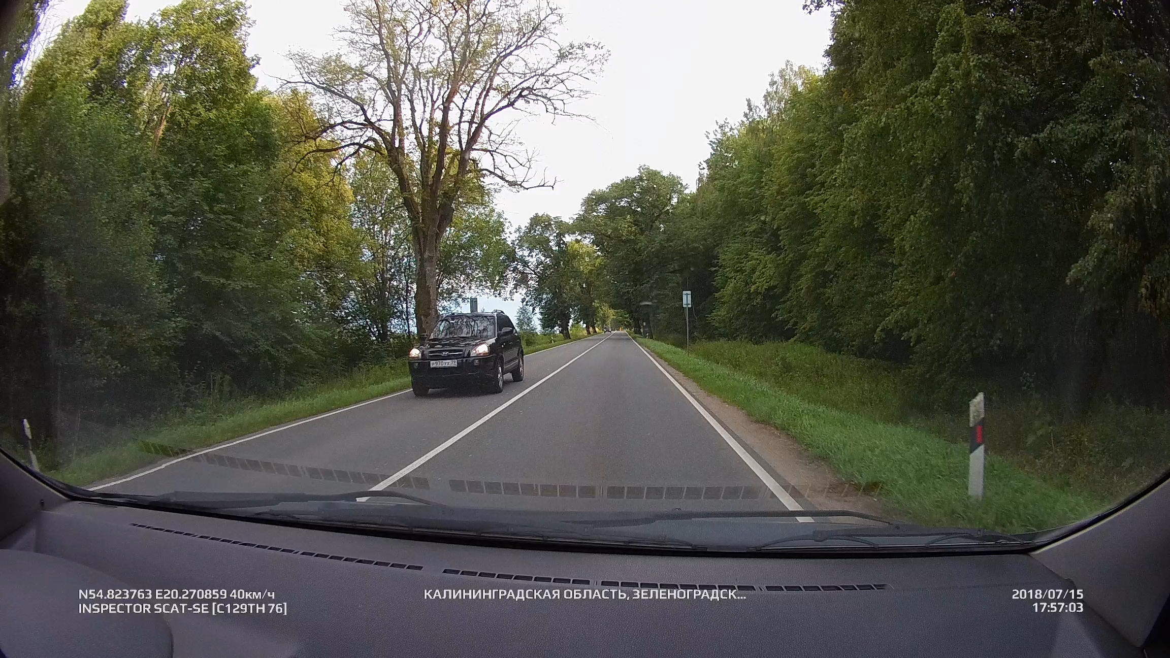

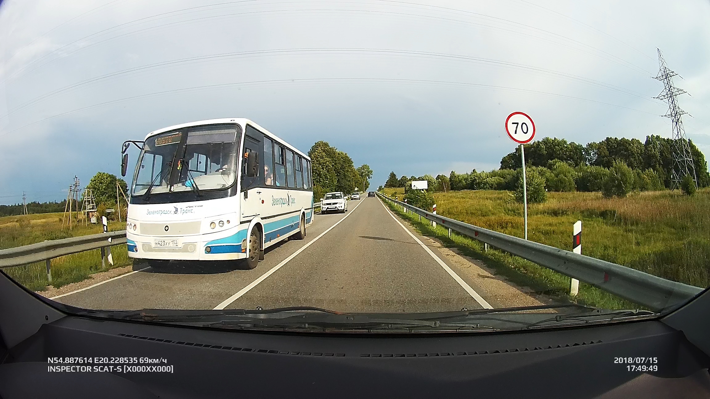

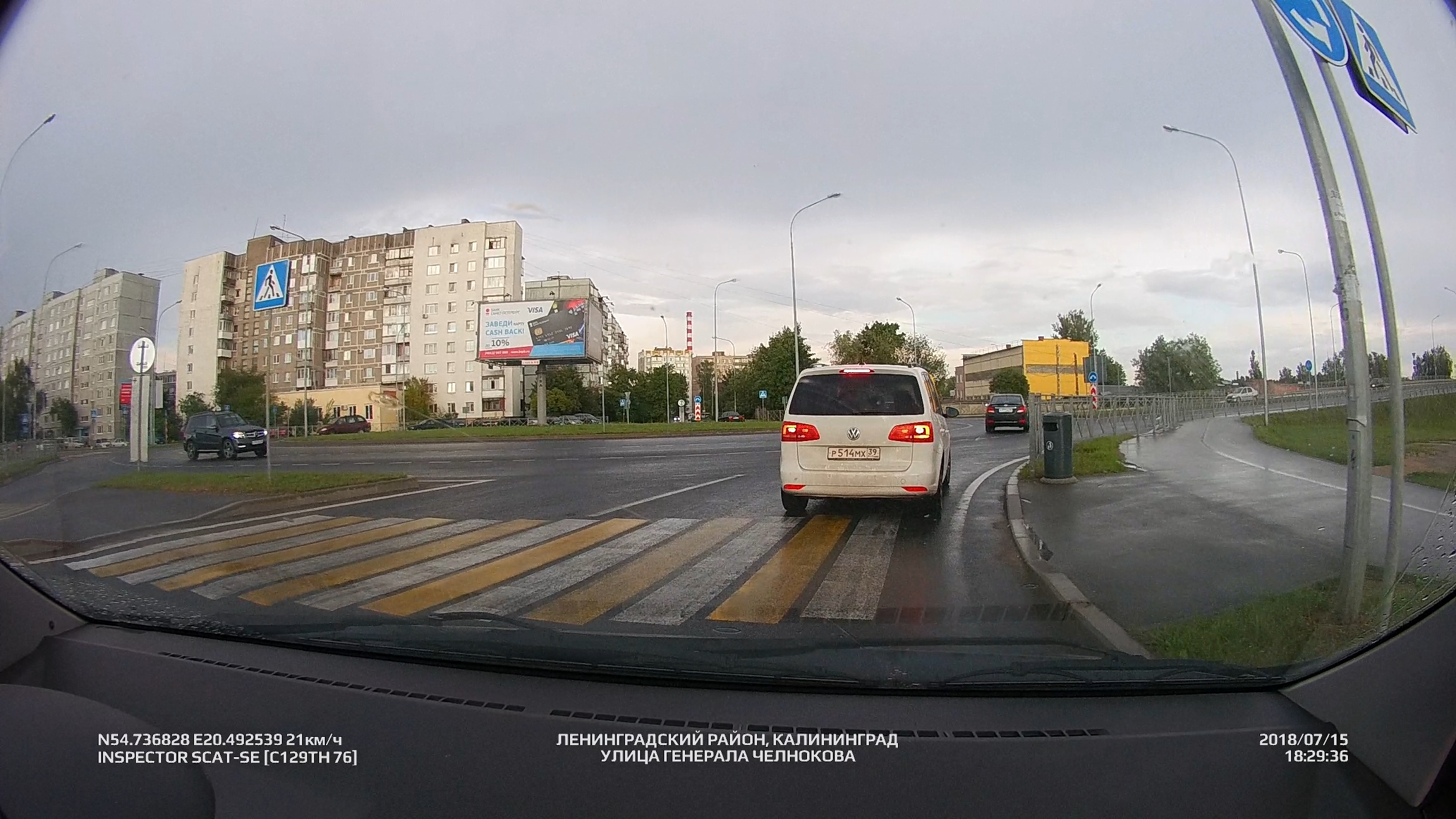

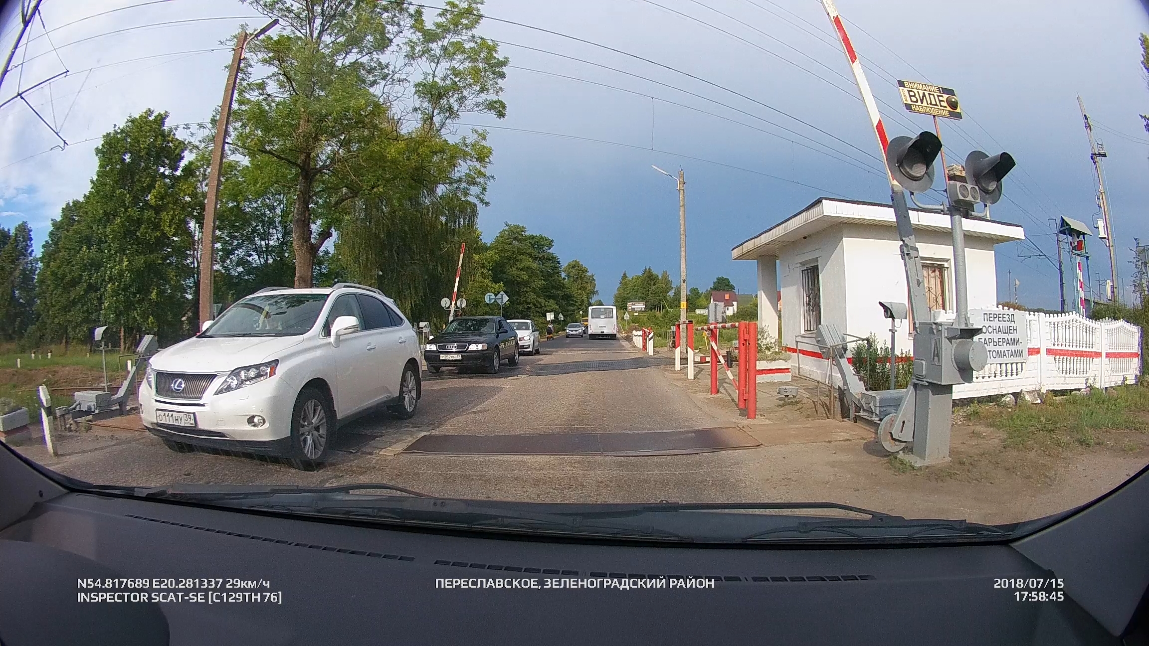

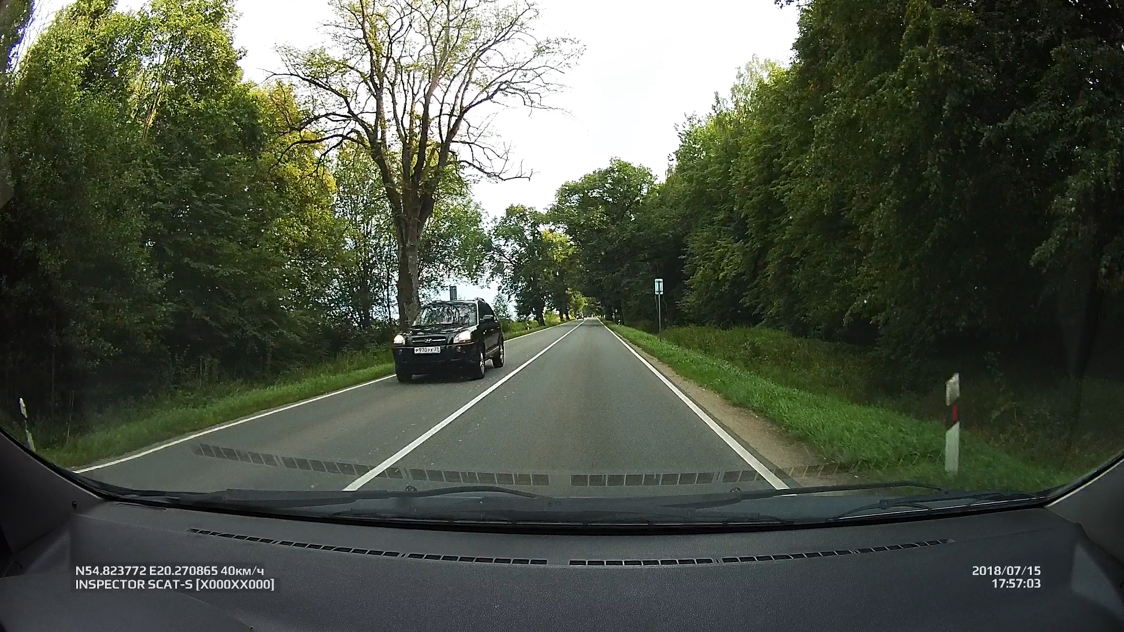

  5. Сравнение одноклассников Scat-S на стоковой прошивке и Scat-SE на прошивке из поста выше.
    Видеочасть аппаратов идентична, битрейт в обоих случаях 36Мбит.
    11.jpg 12.jpg 35.jpg 36.jpg 47.jpg 48.jpg 73.jpg 74.jpg 77.jpg 78.jpg 91.jpg 92.jpg 95.jpg 96.jpg 99.jpg 100.jpg
    Сравнение детализации в масштабе 100%
    #85 Kaliningrad, 20 авг 2018

  8. Цифровые эффекты - это пресеты настроек яркости, резкости, насыщенности, размытия и шумоподавления.
    Вкусы у всех разные, поэтому каждый волен выбирать по вкусу.
    Рекомендуемые настройки самые оптимальные, но ваш выбор - это ваш выбор.
    Приложенные выше скриншоты сняты на пресете ДЕНЬ-3...
  9. На базе последней официальной прошивки.

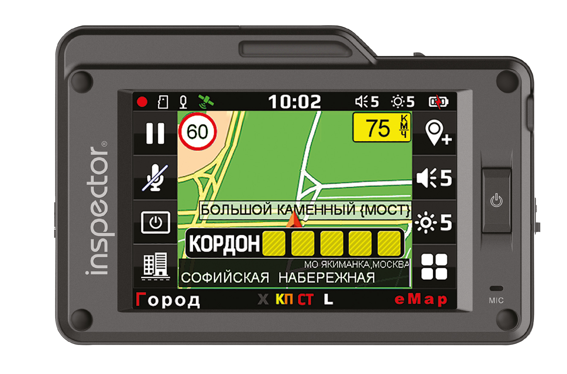

  12. Здравствуйте Уважаемые. Посоветуйте как решить проблему: после обновления INSPECTOR SCAT SE до в. SW 1.0.6 +eMap от 0518 в режиме eMap не отображается ограничение скорости на данном участке и текущая скорость авто в верхнем правом углу карты. Когда двигаешься улицы и треугольный значёк двигаются, а значки скоростей белые не активные.
    С уважением Nikkola.
