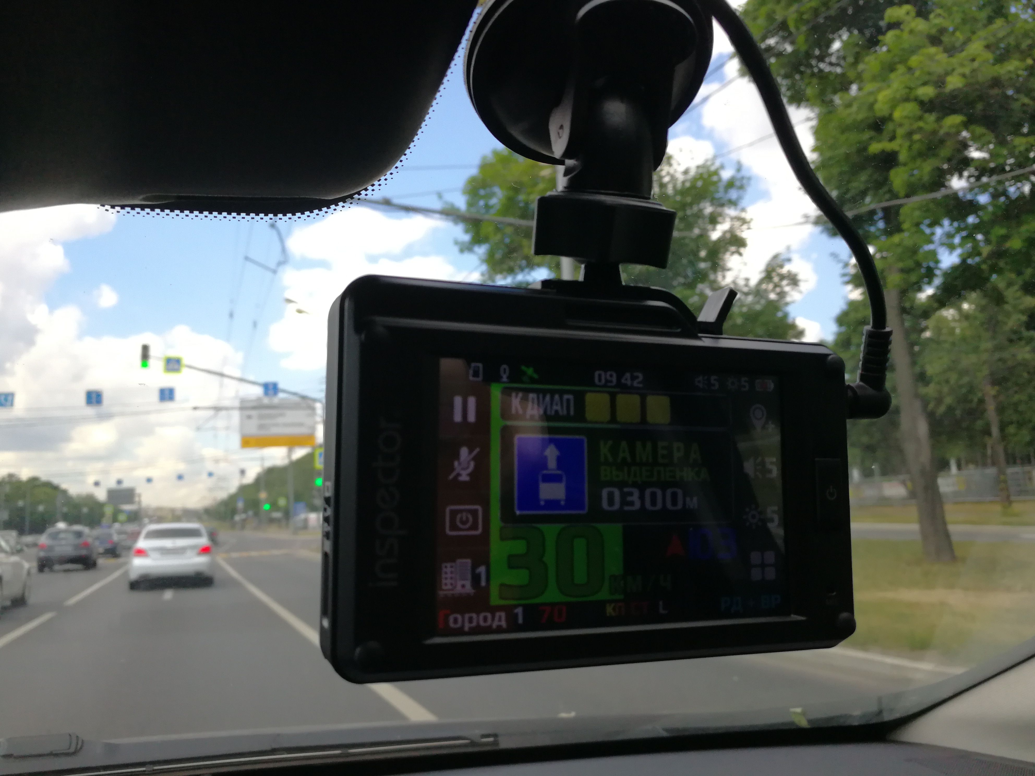

    Размер конечно большой (как старый кпк), пришлось вешать ближе к пассажиру. У меня над зеркалом датчики, много места занято. Под зеркалом, закрывает обзор. Перед собой под козырьком, тоже не спрятать и прямо на уровне глаз (до этого там висел обычный StreetStorm CVR-A7810-G PRO с CPL фильтром и прятался за полу опущеным козырьком почти на половину).
    CPL фильтра не хватает, блики от темных и светлых мест на торпеде через стекло попадают в кадр.

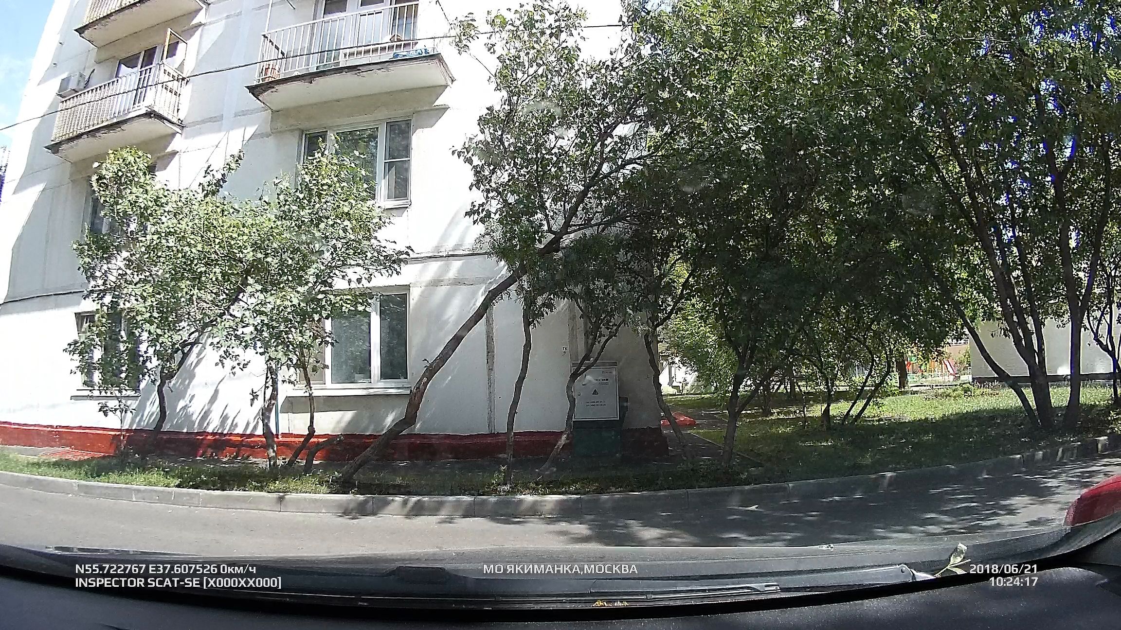

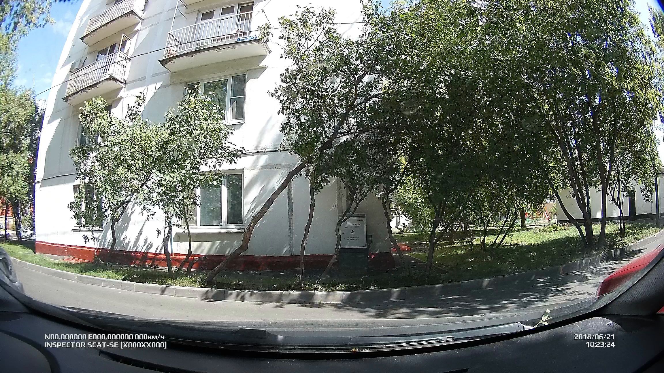

    Функция dewarp выпрямляет частично изображение, но сильно обрезает угол обзора. По мне так лучше больше обзор чем условно ровное изображение.
    dewarp вкл
    dewarp выкл

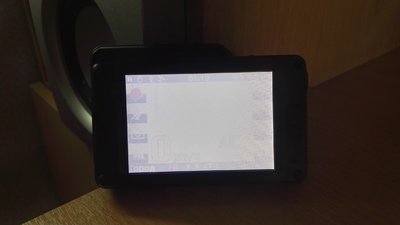

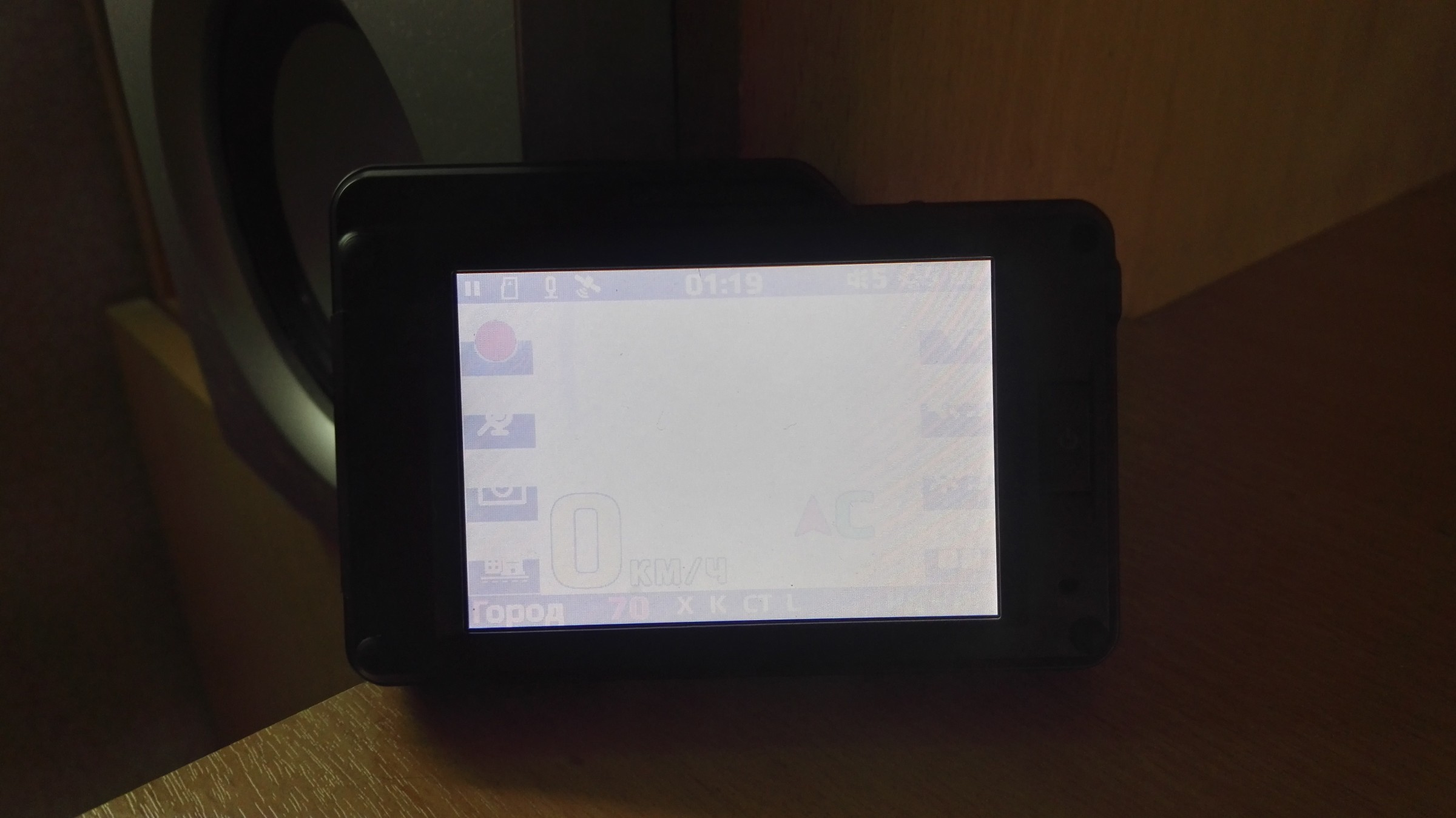

  5. Все, помер агрегат, месяца не проработал. Точнее помер экран. Просто побелел на ходу. Если смотреть на него четко перпендикулярно, то какие то тени от меню видно. На нажатия реагирует. Реанимационные действия ни к чему не привели. IMG_20180621_123110.jpg
