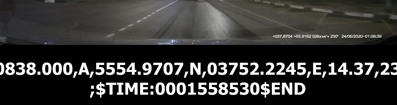

  3. Доброго дня! Подскажите, от этих "логов он-лайн" можно избавиться без отключения GPS?
  4. Легко!
    Отключением субтитров в плеере на компе.
  5. Так вот где собака порылась! ) Спасибо!
