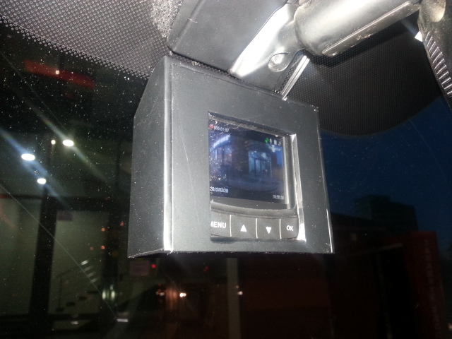

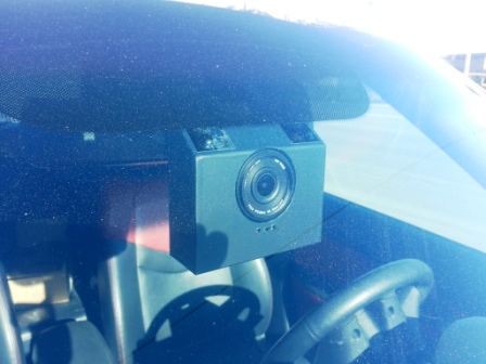

Я написал про неудачный кронштейн в поддержку Инспекторам, присоска плохая. В Каркаме Смарт идет в комплекте ещё одно крепление - на 2-х стороннем скотче. На нем регик так же вертится и снимается, оно висит на стекле мертво. Возможно прислушаются и доукомплектуют или присоску поменяют. Я свой установил в стелс-варианте, без использования комплектного крепления. Стоит намертво.

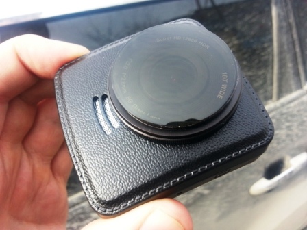

Топорненько конечно, но не упадет точно никогда! И не должен соблазнять воришек (как минимум нет кронштейна и кабель не украсть).Установил поляризованный фильтр (он уменьшил отражение "торпеды" в лобовом стекле. Фильтр изготовлен из стекла от очков полароид - Диа 39.5мм)

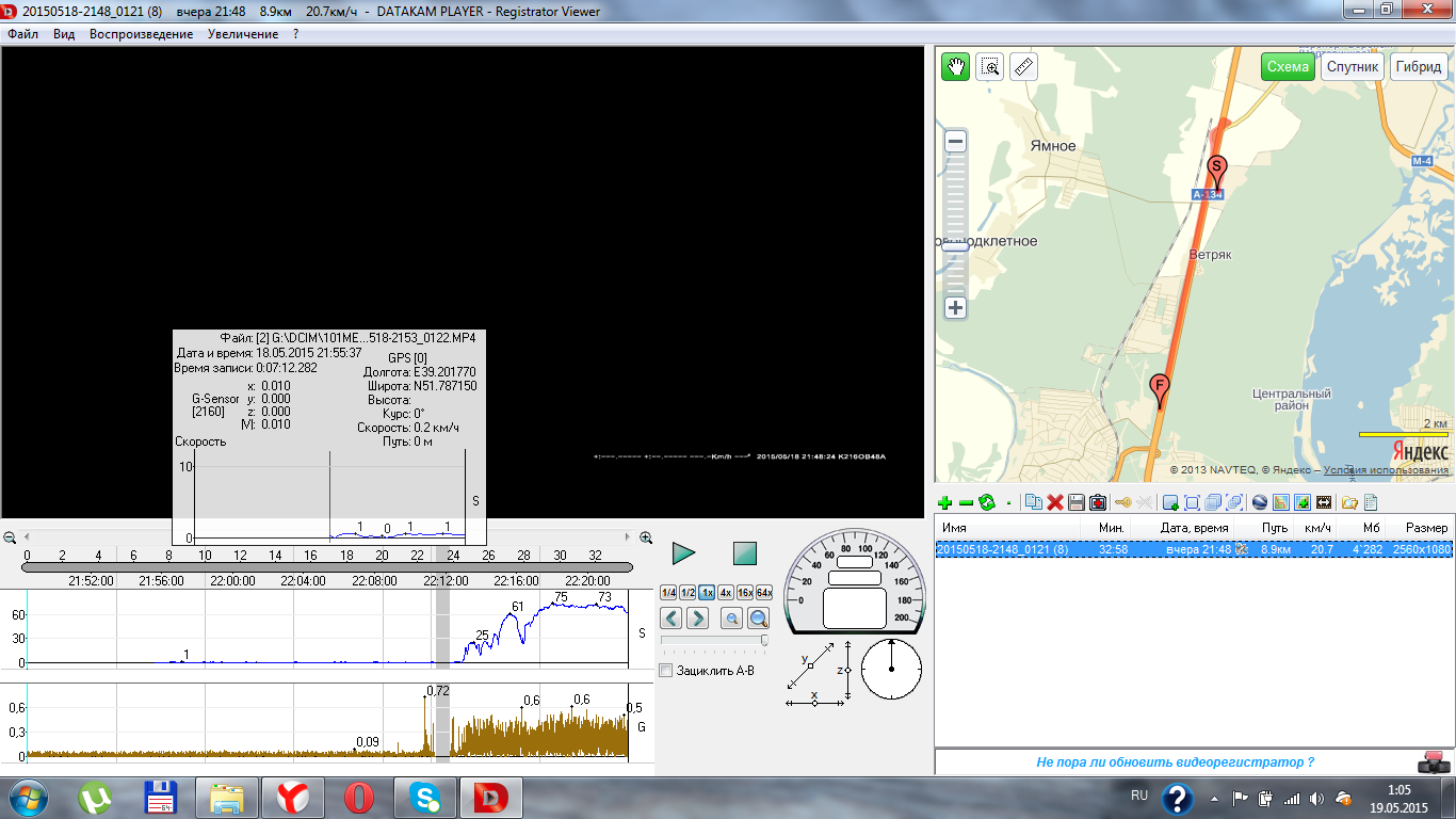

Всем привет! Купил на свою голову Inspector Samum. Долго выбирал, читал отзывы, смотрел видео, сюда заходил, в итоге купил. Что ж, картинка отличная, всем остальным он тоже хорош, но есть проблемка - не работает GPS. Режим включен, иконка мигает, но координаты не пишет, в registratorviewer-е не отображается. Перезалил ПО, обновил базу, все как на сайте производителя писали, не работает. Написал в техподдержку, там ответили - вы можете поменять в магазине на рабочий. Ага...только нет его там больше, я последний забрал. В других магазинах его нет. А прямо перед ним я пытался купить Street Storm в Enter-е, так он до меня не доехал, потеряли. Тоже был последний. Не везет мне с этой покупкой. Сейчас возвращать инспектора и выбирать по третьему разу оооочень нехочется, замучился) Может что подскажете, что можно сделать с ним? --- Сообщения Объединены, 18 май 2015 --- Подскажите, а где можно эту прошивку взять? Avi32 это член форума? поиск его не нашел.

@sti 28, спасибо за внимание к моей проблеме, когда начинать пинать? Только что перезалил вновь 150-ю версию с базой камер. Вновь безрезультатно. Может быть я как-то не так проверяю? Я дома заливаю ПО, потом на длинном проводе кладу его на подоконник писать видео на 10 минут и потом проверяю, есть ли данные на инфоштампе. Их нет.
