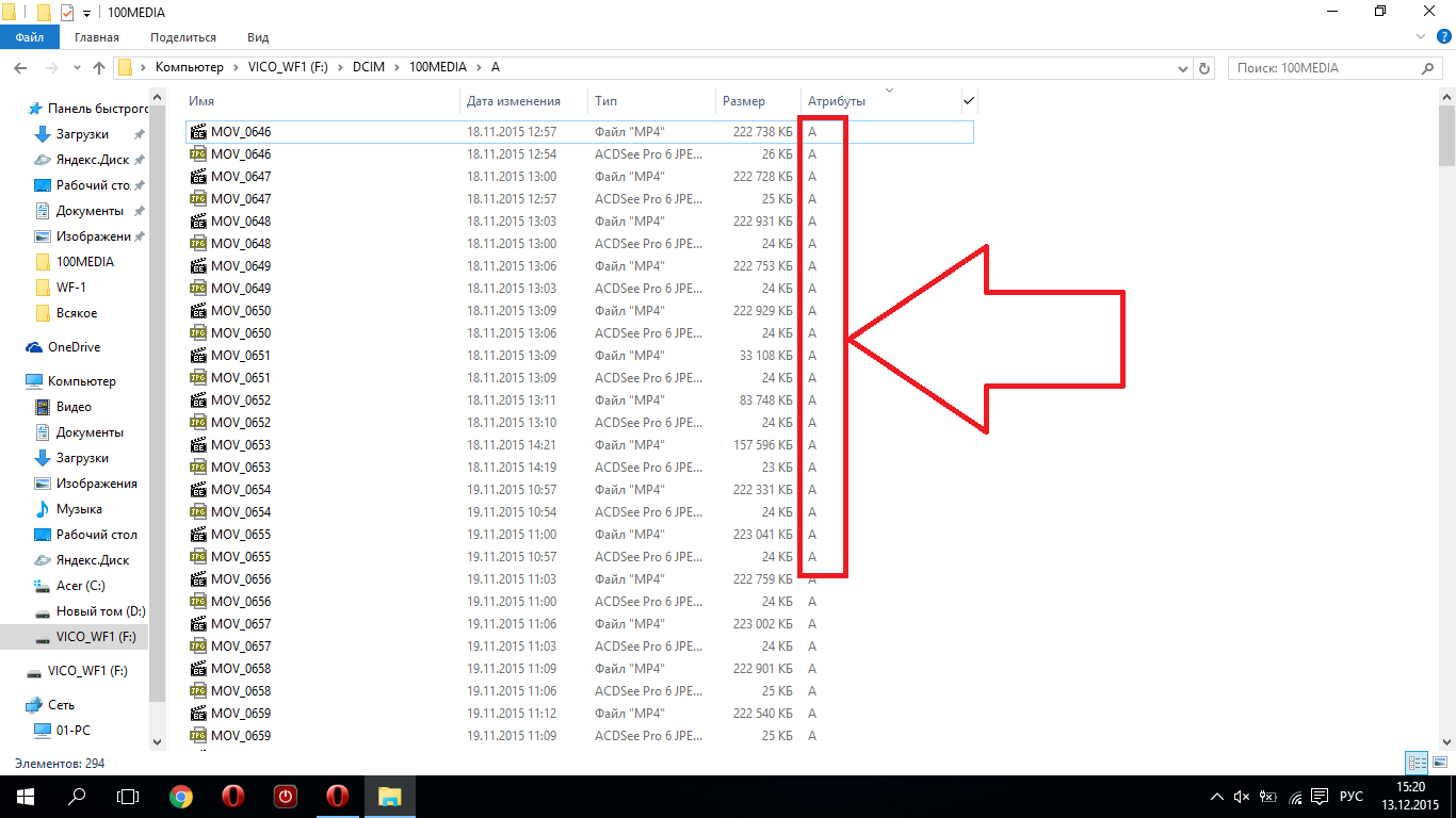

    Откройте карту на ПК,посмотрите на всей карте видео файлы как помечены(надо включить галочку атрибуты),если файл защищен он должен быть помечен как "только для чтения" и возможно будет не последним,а спрячется в середине карты.

  7. Немного не так. Когда карта установлена в ПК,надо включить атрибуты(если невключены) и тогда рядом с файлом будет еще доп инфа.Нормальный файл помечается буквой А в данном случае,сохраненый может другим значком.Посмотрите еще разок,а вдруг.
