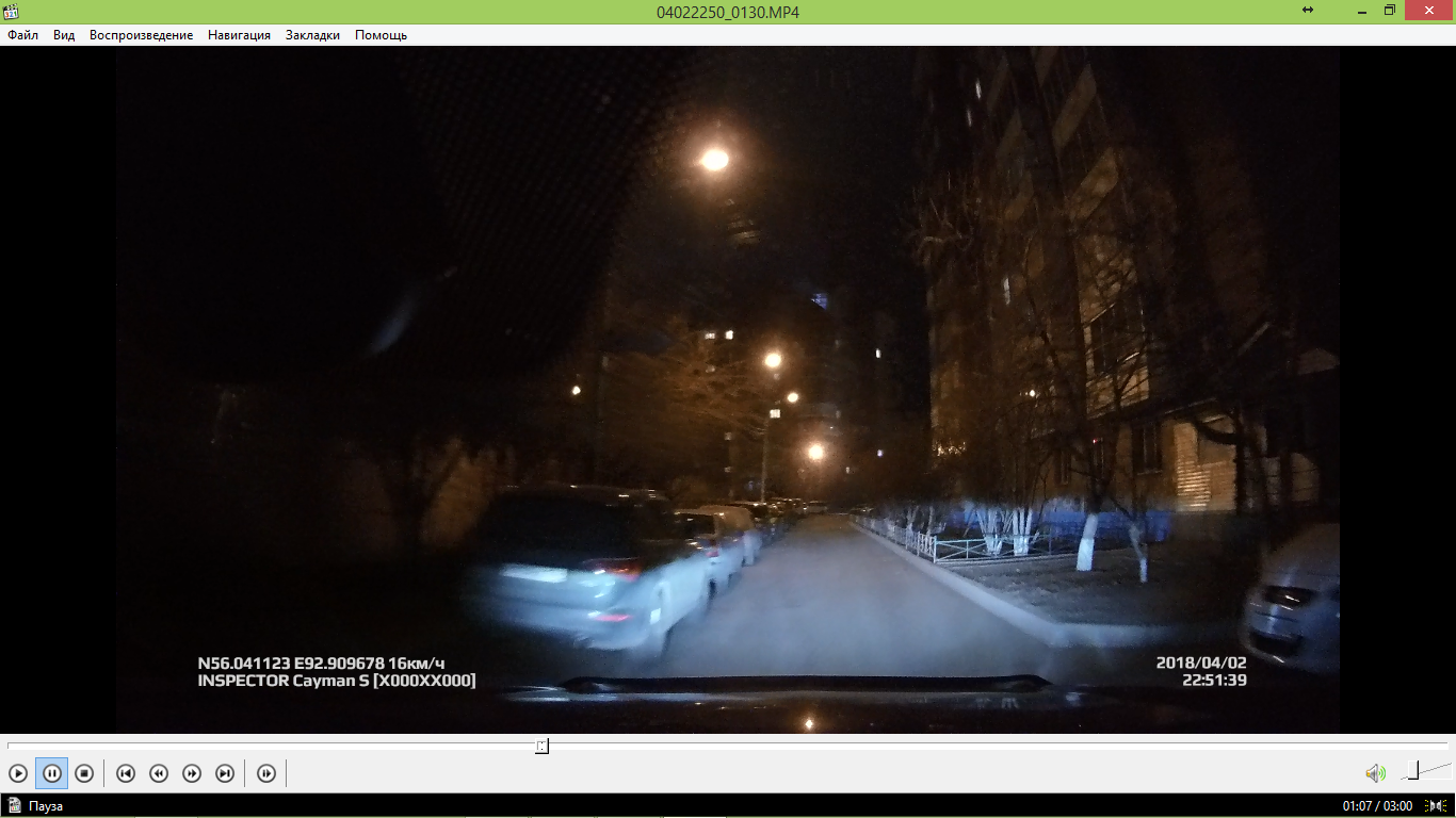

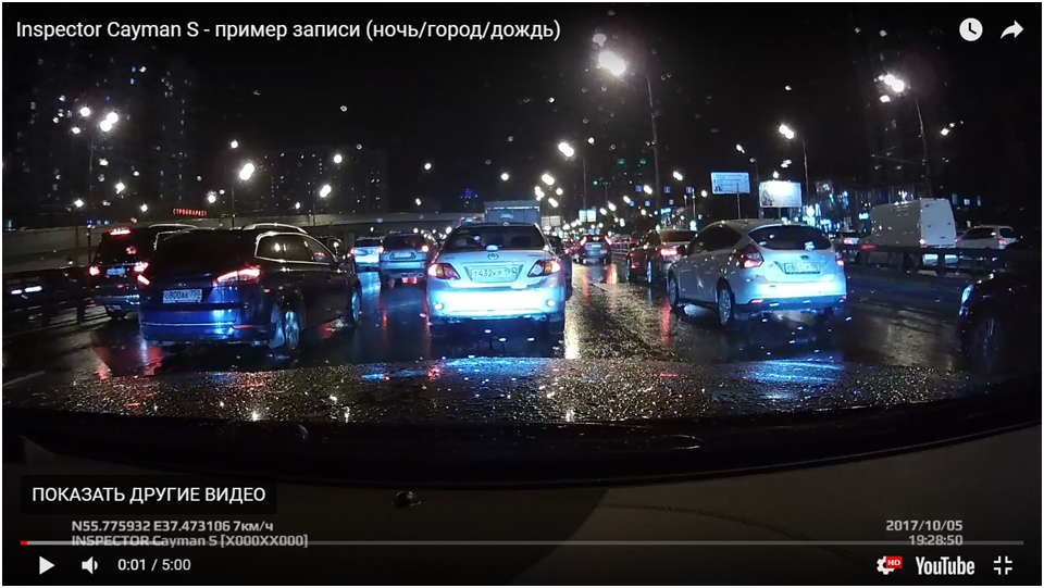

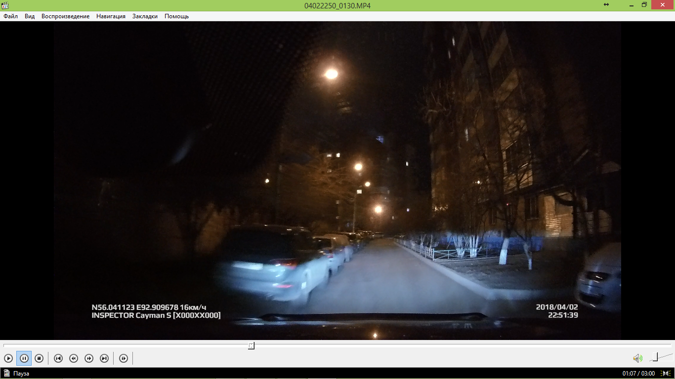

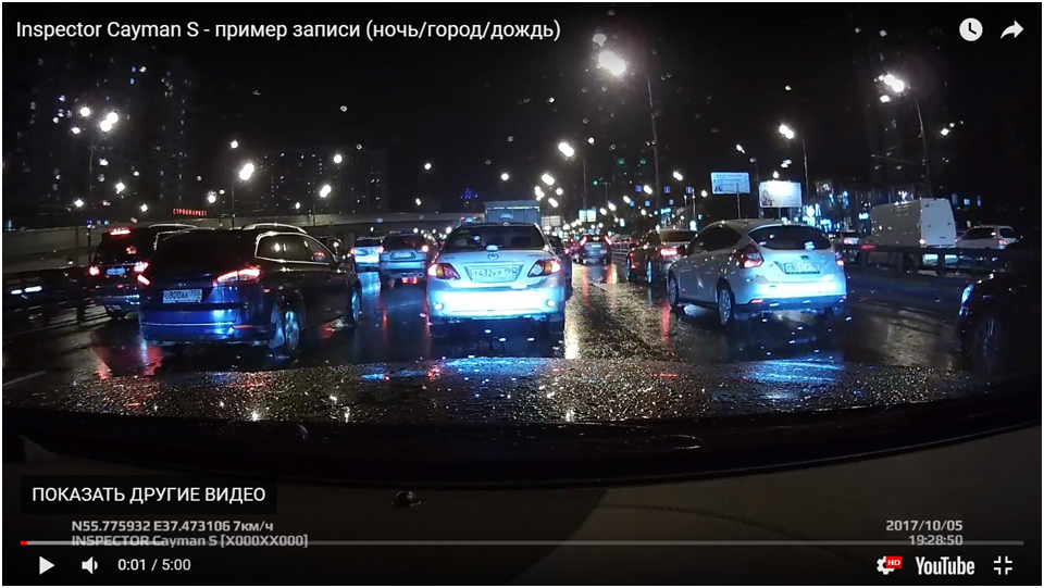

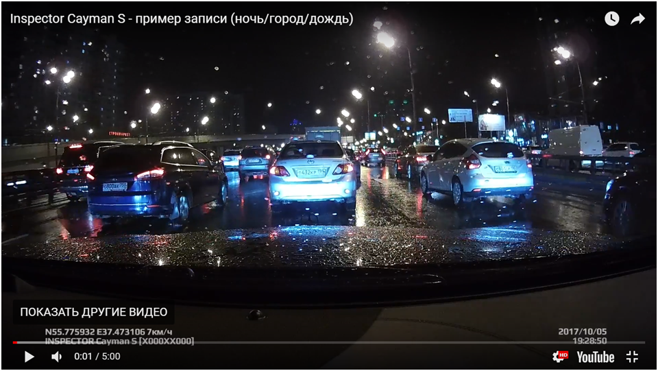

  1. Всё ещё проще: на "красивом" примере картинка статичная (7км/ч и впереди едущие авто движутся с этой же скоростью), а в реальности уже на 16км/ч номера прочитать невозможно...
  2. Получается такое видео как у меня и должно быть по факту и кайман не бракованный?

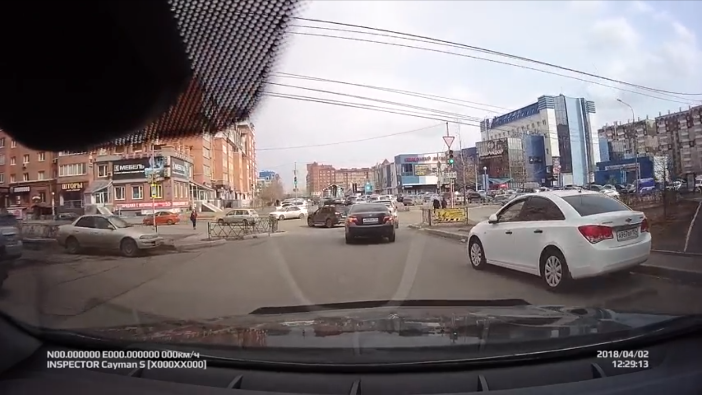

  3. Не видим никаких проблем на видео 04021228_0084
    Вот этот файл был склеен из нескольких, насколько мы поняли: IMG_4341
    Везде качество записи 1080р, в Cayman S в принципе нет возможности выбрать другое разрешение видеосъемки...
    Вот несколько рекомендаций для Вас:
    1) Постарайтесь так расположить устройство, чтобы в зону обзора объектива не попадала часть перфорации в зоне зеркала заднего вида, да и само зеркало тоже
    2) Постарайтесь также сократить расстояние между объективом устройства и самим лобовым стеклом, во избежание фокусировки на лобовом.
  4. В общем я понял что зря оторвал пленочку с глазка! Пересматриваю и понимаю это ((( Всем спасибо! Оставлю каймана ;) Разрабам желаю не останавливаться на достигнутом и радовать потребителей высококачественной продукцией и не забывать об обновлениях в лучшую сторону! Всем благ

    Как же?, в режиме пауза вообще детализации нет! Не то что номера не разобрать, но и что написано на фасадах тоже еле разберешь, всё в зерне или как правильно
    2) Постарайтесь также сократить расстояние между объективом устройства и самим лобовым стеклом, во избежание фокусировки на лобовом Попробовал, не получается, кронштейн литой, расстояние в любом месте одинаковое

  8. Это видео снимал я :) Так вот, оно было первым впечатлением.
    Главная разница в скорости движения - на моем видео на паузе видно что 7км/ч + другие тачки немного тоже едут. На Вашем 16км/ч.
    Также не маленькую роль играет битрейт записи. Я не верил сам, но убедился в этом, закачав МОД-прошивку, открывающую возможность писать до 30Мбит. Внимательно сравнивал "ДО" и "ПОСЛЕ". Сравнивал именно днем как читаются номера встречных авто на моей + встречной = 60+60км/ч.

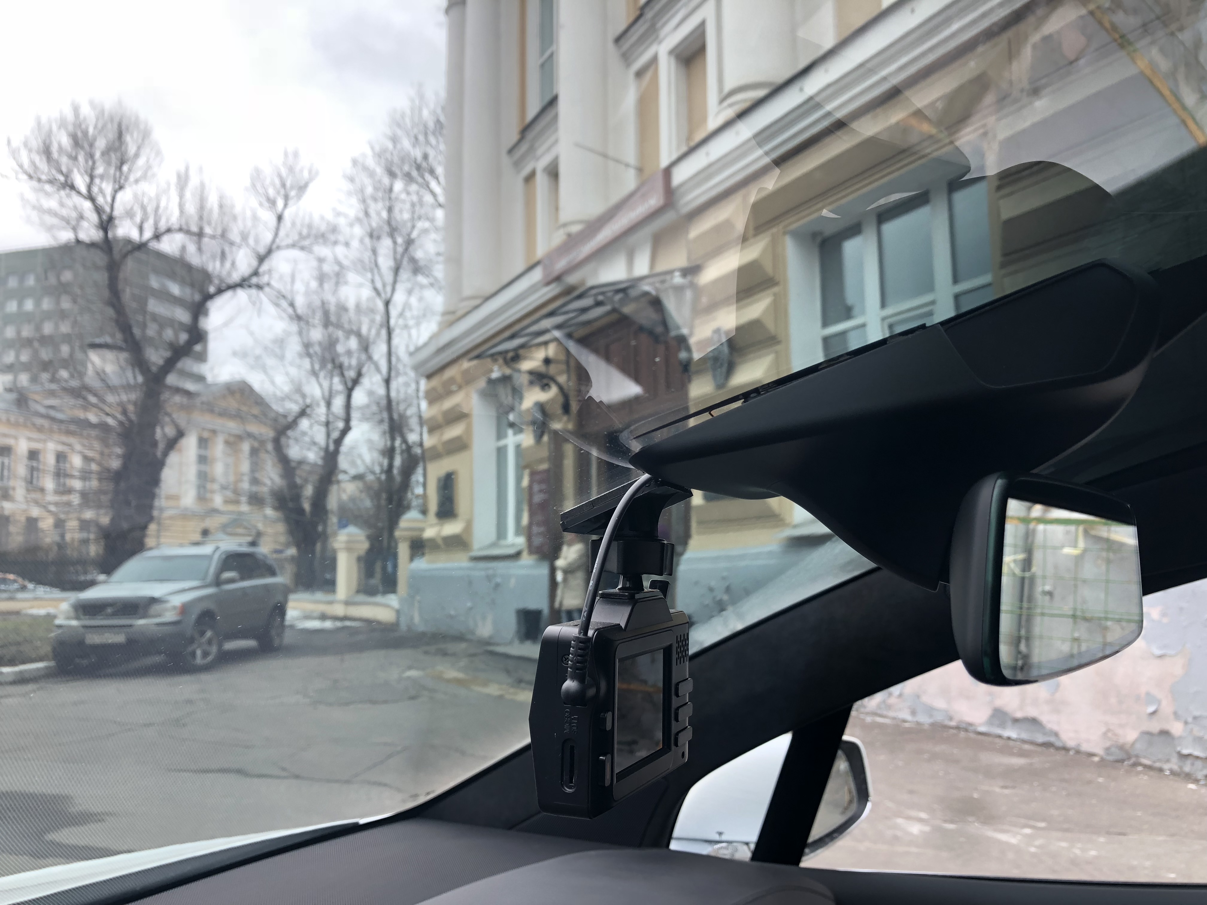

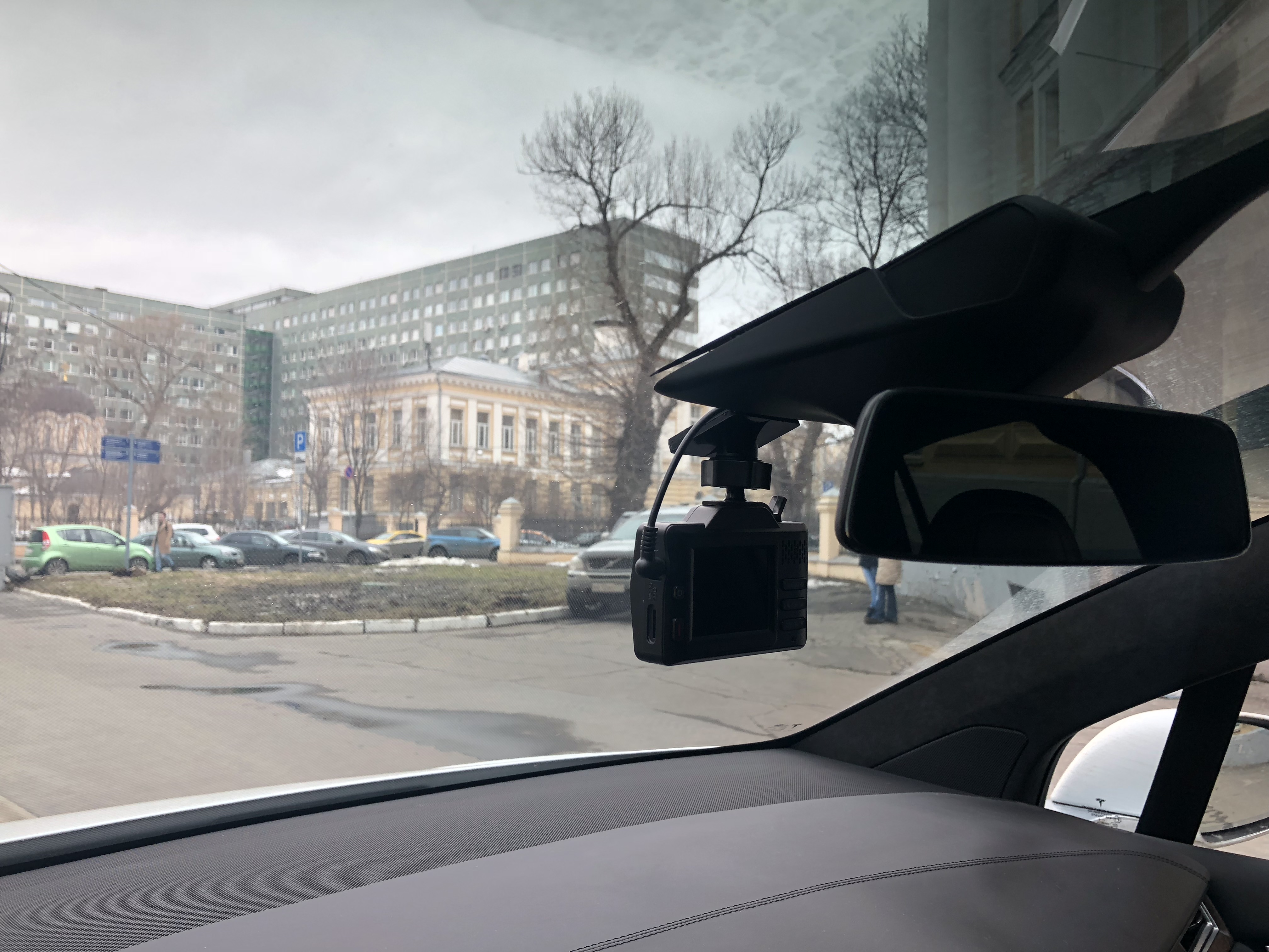

  11. По поводу крепления на стекло. Вместо идущей в комплекте дурацкой и огромной присоски более компактное и надежное крепление от Inspector SCAT на клею.
    Кстати родную клейкую ленту я также заменил на супер анти-вибрационную из магазина радиодеталей для квадро-коптеров...
    Смотрите какая красота...
    + бонус: как выглядит корпус регистратора через стекло авто, если закрасить черным фломастером серебристые детали.. Почти невидим.
    Техподдержка, продайте таких креплений людям! Цена ему рубль, радости и комфорта от использования - на тысячу! ;)

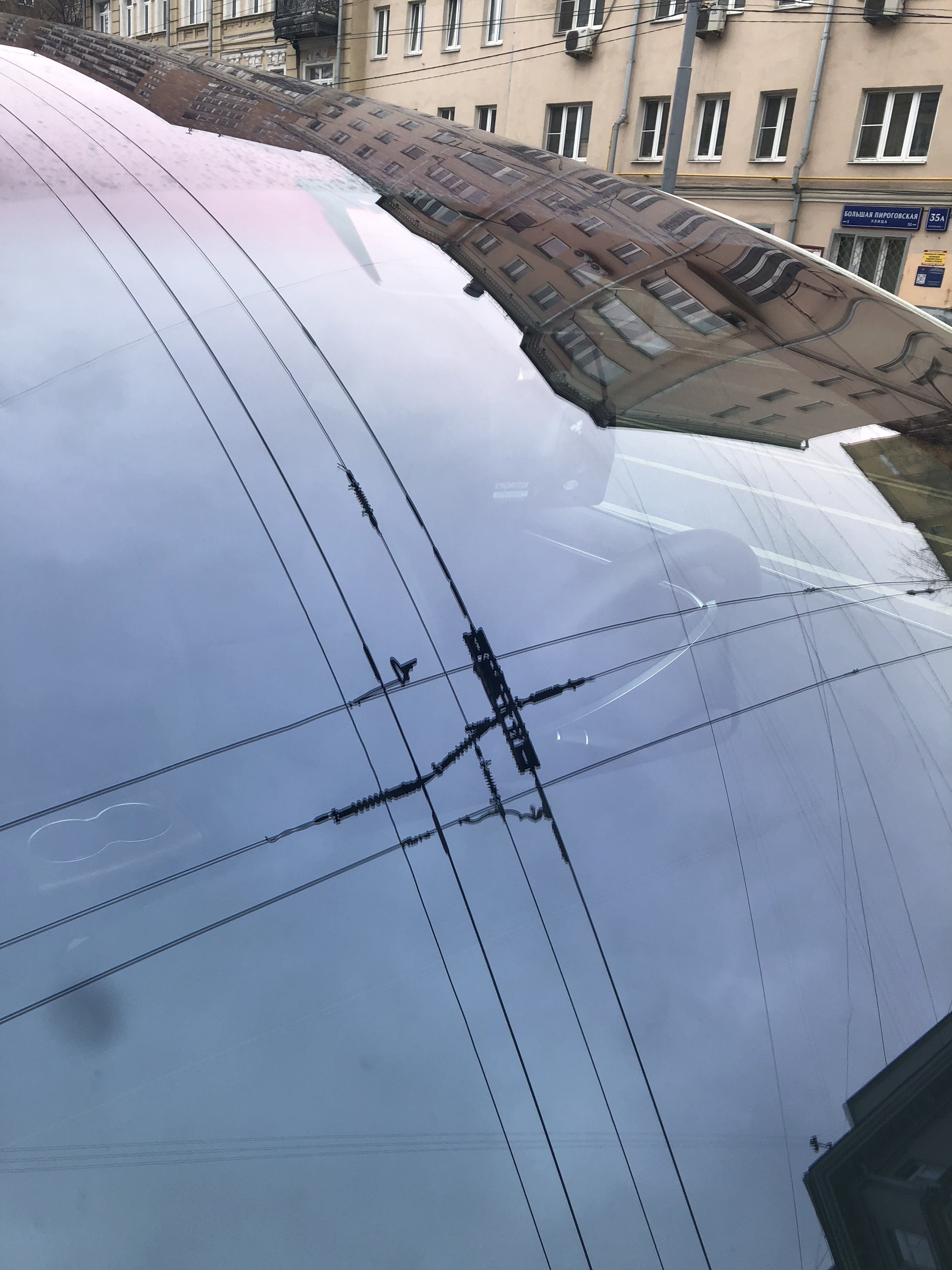

    Странное заявление, на 3М(триэме) он держится , что не оторвать, присоски имеют свойство отваливаться, черствеет силиконка, прижимной механизм слабеет.
    Если есть сомнения по съему, на форуме есть множество примеров, а вот наглядный:
  16. Я имел в виду что счистить со стекла клей очень легко...
    А держит он нереально круто. Лучше любой присоски.
    CaymanS на присоске у супруги падает периодически со стекла - она жалуется "что за дерьмо ты мне поставил? верни старый регистратор все же было нормально..."
