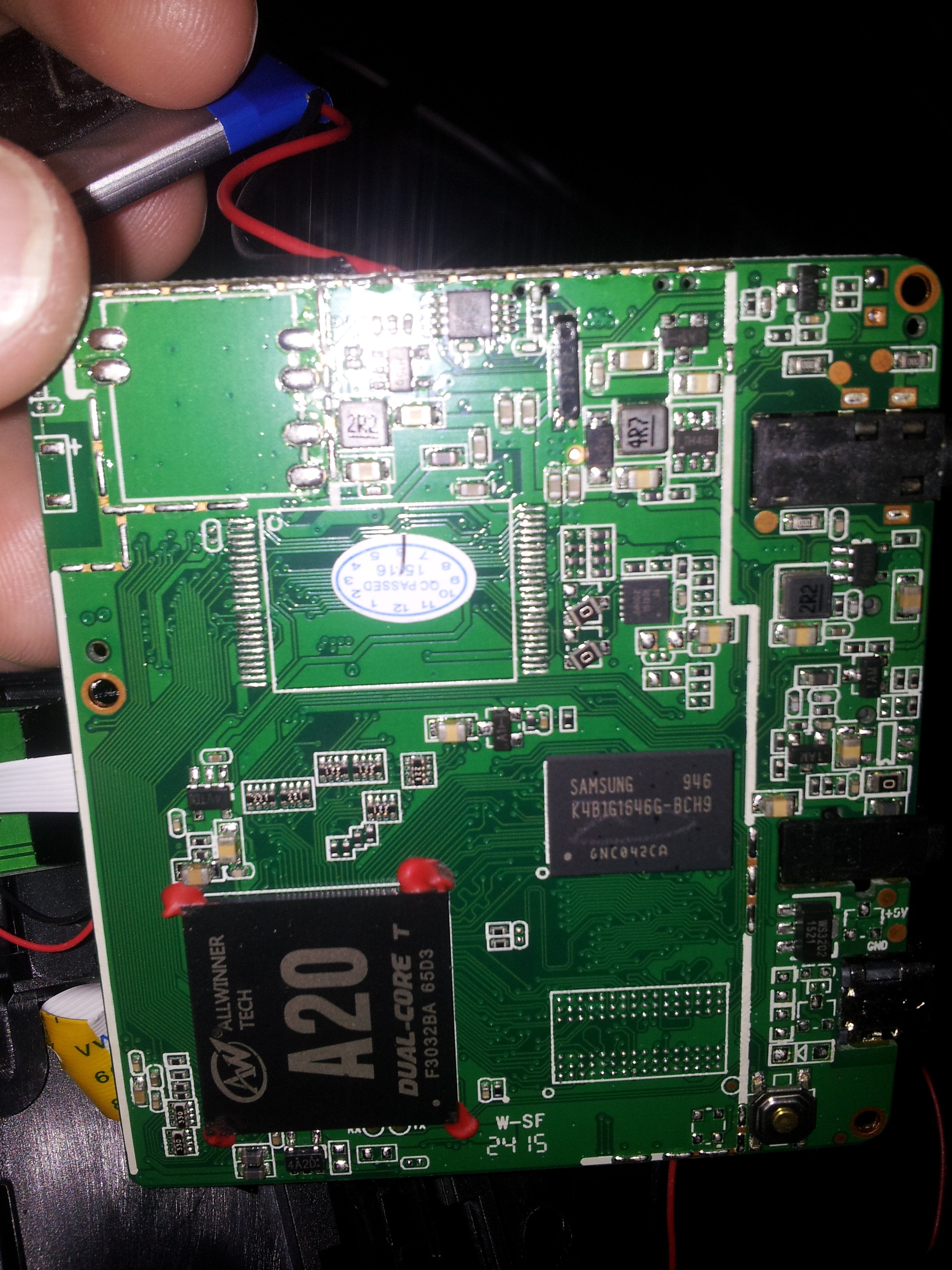

  20. Информация с сайта NEONLINE X23
    ТЕХНИЧЕСКИЕ ХАРАКТЕРИСТИКИ
    • Процессор Allwinner A20
    • Разрешение видео:
    Основная камера Full HD 1920*1080 (25к/с),
    Дополнительная камера VGA 720*480 (25к/c)
    • Оптика из 4-х стеклянных линз
    • Угол обзора 120 градусов
    • Видеокомпрессия: Н.264
    • Формат записи: MOV
    • Размер экрана 4.3 дюйма
    • Встроенный аккумулятор 600мА/ч
    • G-сенсор
    • Датчик движения
    • Запись звука
    • Циклическая запись
    А это плата на моем
    Вроде сходится, что еще можно посмотреть, чтоб точно можно было шить его прошивкой от NEONLINE X23

  21. sairasu
    Мы все начинали с того, что неустраивало видео, глюки, поломки.
    Длительные подборы эльфа. Первый эльф я подбирал из тех, что нашел в интернете и потратил много времени. Нашел эльф, в котором работали совершенно другие кнопки, да и матрица не работала. Один экран выскакивал секунд на 30 и пропадал. Более 15 раз я заливал его и все же успел угадать момент и нужную кнопку. А ты пасуешь прошиватся и искать эльфы. Сейчас в инете их достаточно.
    В любом случае ты делаешь все на свой страх и риск. Время, поиски. Удачи!
