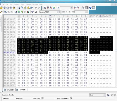

    Чтоб найти адрес в хексе битрейт таблицы сначала распакуй прошивку утилитой AFT и открой редактор таблиц.В нижней или средней строчке будут 12 цифр.К каждой добавь ноль. Будет примерно так-
    010203040506060504030201
    и забей в поисковик хекс редактора.
    нашли таблицу.Ее начало в нашей к примеру прошивке-5E1D63-бит -это стару после бита со значением 60 и имеет длинну 8 строк по 12бит. их еще две снизу.Если таблицы в прошивке не переключаются то это первая таблица. рабочая.

    Таблица битрейта_710:

    Ага, изучил видео, нашел таблицу битрейтов ))
    Именно Hex Worckshop-ом
