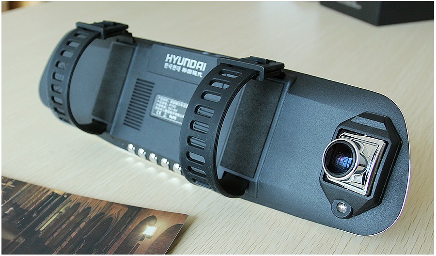

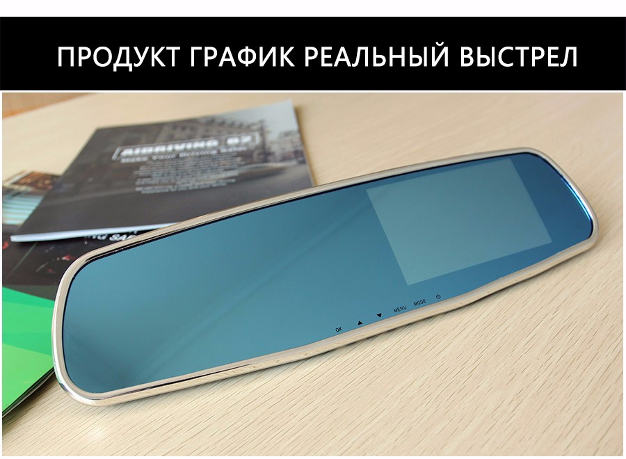

  7. Видео Датчик Omnivision OV4689
    Шесть стекло с ночного видения (f/2.0)
    Full HD 1296 P @ 30fps (2304*1296)
    Full HD 1080 P @ 30fps (2560x1080)
    Full HD 1080 P @ 45fps (1920x1080)
    Full HD 1080 P HDR @ 30fps (1920*1080)
    Ready HD 720 p @ 60fps (1280*720)
    Подскажите, прошивку бы на него РСТ залить, DVR понравился и качеством картинки и качеством исполнения, но вот прошивка не совсем понятная (перевод на Русский).
