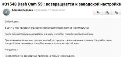

  16. Добрый день!
    Dash Cam 55 при каждом включении откатывается к заводским настройкам.
    Похожая проблема была у пользователя zodiac555 (пост №133 в этой теме).
    Этот глюк обсуждают на зарубежных форумах, и не только.
    Даже на новых устройствах есть эта проблема.
    Всё что нужно знать о "поддержке" данного производителя.
    Ниже переписка:
    Крайне не советую к покупке данные видеорегистраторы.
  17. А чего Вы ожидали после 3 лет работы? Что Вам бесплатно на новый поменяют? Если бы в течении гарантии так ответили, согласен. А тут то в чём негодование? Несите в сервис и за свой счёт меняйте элементы питания.
  18. Как минимум, для такого бренда, не 3 года работы.
    Повторюсь, симптомы как в посте ниже:
    Только там и года не прошло.
  19. Они даже не заметят, что какой то там не довольный что то там написал.
    А люди здраво оценивающие ситуацию, сами понимают что три года это срок для любого регистратора. И не важно что написано у него на пластике.
  20. Был такой глюк после полного разряда аккумулятора на машине/регистраторе. Поставил вручную местное время, дождался пока поймает спутники, после чего регик стабильно работает больше года.
