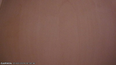

    Сейчас жалею, что делал всё на глаз и быстро, не так, как описал вам. Поэтому есть небольшой перекос и не полная посадка. Из-за этого, если установлены оба фильтра (поляризационный и от ультрафиолета) есть срезы углов кадра :(.
    Если установлен только один фильтр, любой, то срезов нет.
    Уверен, если сделать всё, как описал выше, срезов быть не должно и с двумя установленными фильтрами. Эффект поляризации. Это не фонарик, это блик от люстры на дверку шкафа.
    Также с установленным фильтром центр массы сместился ближе к объективу относительно точки крепления (ножки) – думаю это негативно скажется на надёжности крепления и отснятом видео. Так что решать вам, ставить или не ставить такой фильтр …
