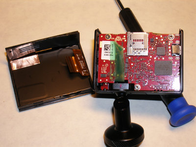

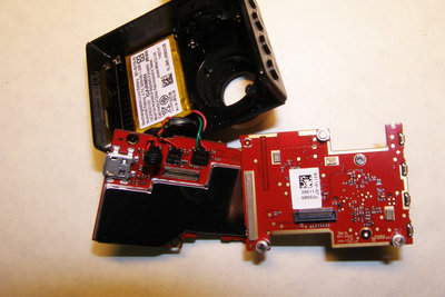

  9. Приобрел 55 модель, разобрал. Задняя крышка на двух шурупчиках и защелках по периметру. Внутри сэндвич из двух плат. На передней плате расположен холдер объектива и Mediatek MT 6630QN в обвязке под экраном, на задней Ambarella A12-N-A2-RH, тоже под огромным металлическим экраном. Все очень добротно сделано, единственное слабое место - хлипкий разъем на задней плате для шлейфа дисплея, при сборке пришлось дополнительно крепить шлейф к плате двусторонним скотчем, гарантия хорошего контакта при тряске:) При просмотре разборок других регистраторов, например датакам, видно большие прямоугольники GPS антенн, не понял как у нашего малыша gps принимается??:rolleyes:
  10. металические кожухи снятые вами, не могут являться и антенной ?
  11. Если честно, затрудняюсь ответитьo_O Тот, который закрывает Mediatek MT 6630QN, наверное может являться антенной, который на амбарелле наверное помехи экранирует, но обычно антенны выглядят вот так:
