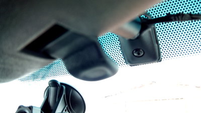

  18. @dvr-auto1, ВР FUHO AVITA SG 1020 тоже писал видео с тресками. Причина оказалась в плохо закрепленном зеркале заднего вида, возле которого висел ВР. Подкрутил там один винтик и зеркало перестало дребезжать о лобовое стекло, тем самым устраним треск на видео.
    Как доберусь до авто сфоткаю и выложу фотки о чем я. Марка видна в профиле.
    #138 Mike9966, 23 янв 2014
  19. это вам "повезло" с зеркалом )))
    кстати, фотки полезны будут. Вайбов и Пикников много - может реально кому понадобиться знать, где сей винтик подкручивать.
