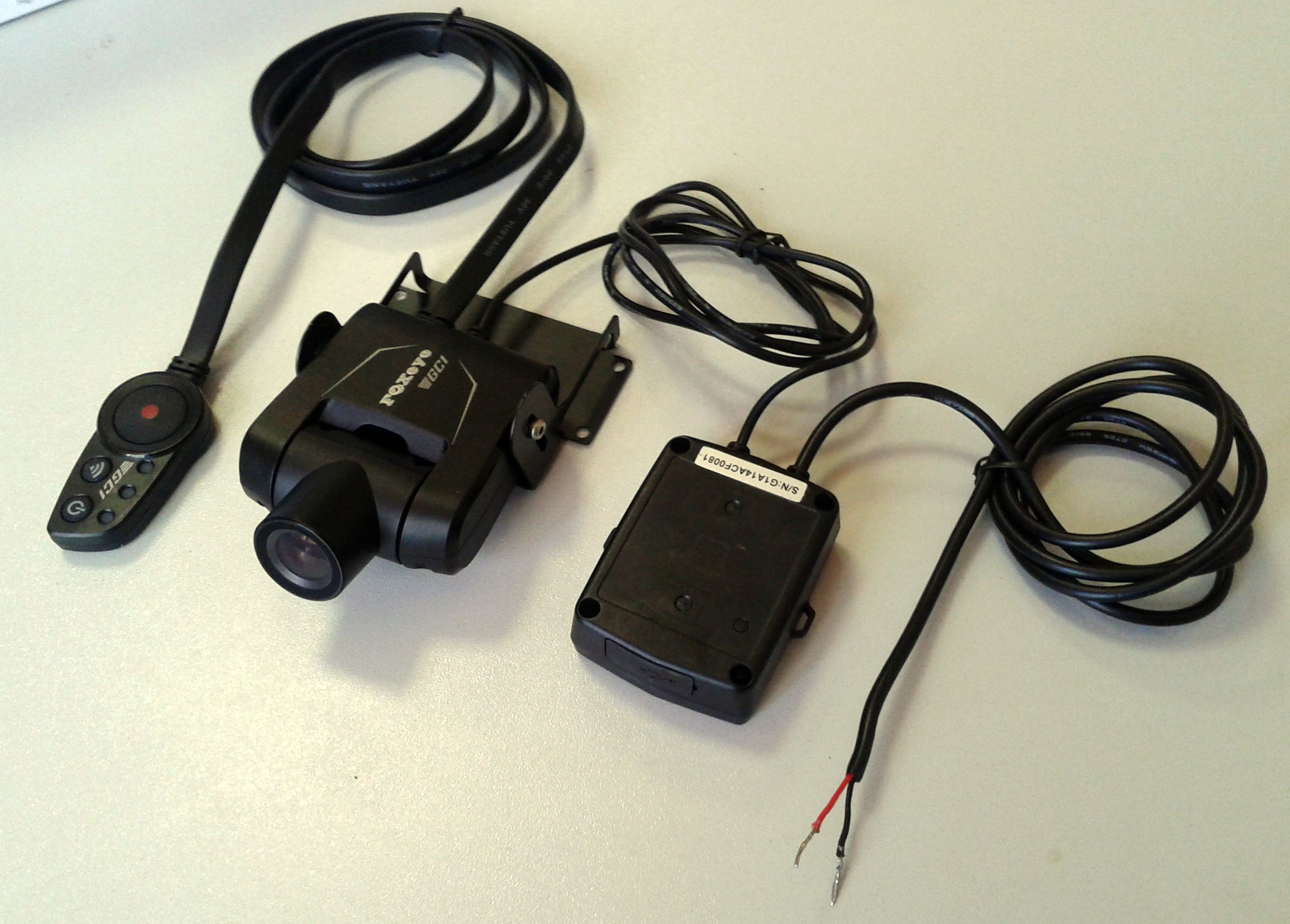

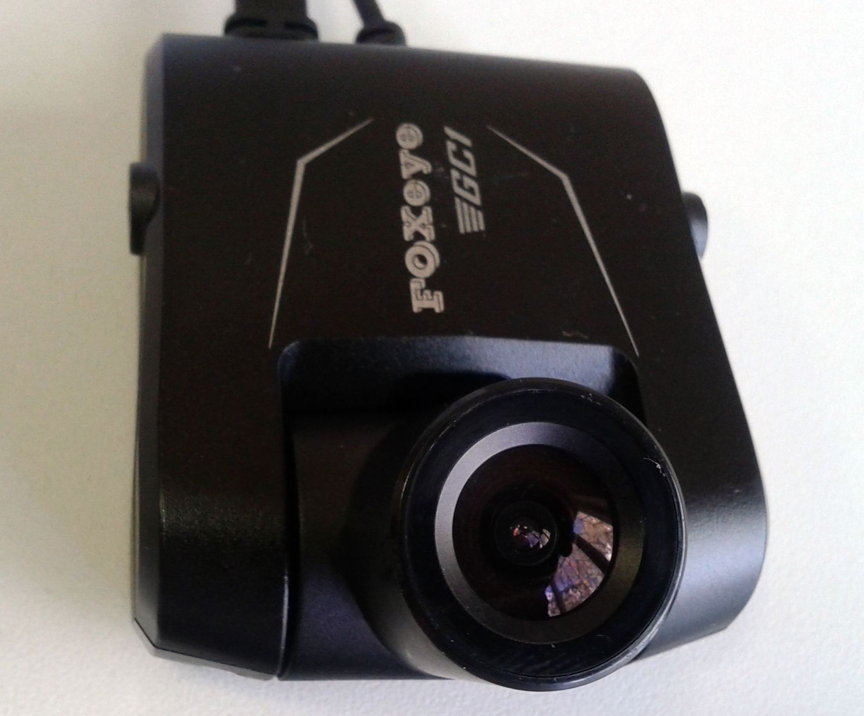

  2. @Molotok и компания AXiOM предоставили новинку - мото видеорегистратор FOXeye GC1 на тест.
    Первые впечатления при открытии коробки: практически обычный видеорегистратор, но в отличие от автомобильных ВР (с разьемами на корпусе для подключения питания и пр) - предназначен для стационарной установки - т.к. сзади из корпуса выходит два кабеля, на одном из которых - пуль управления с индикаторами, другой заходит в адаптер/контроллер питания.

    Кронштейн с пластинами позволят разместить видеорегистратор GC1 в любом удобном для владельца месте, обьектив также это позволяет, возможен поворот на +/- 90° от плоскости корпуса

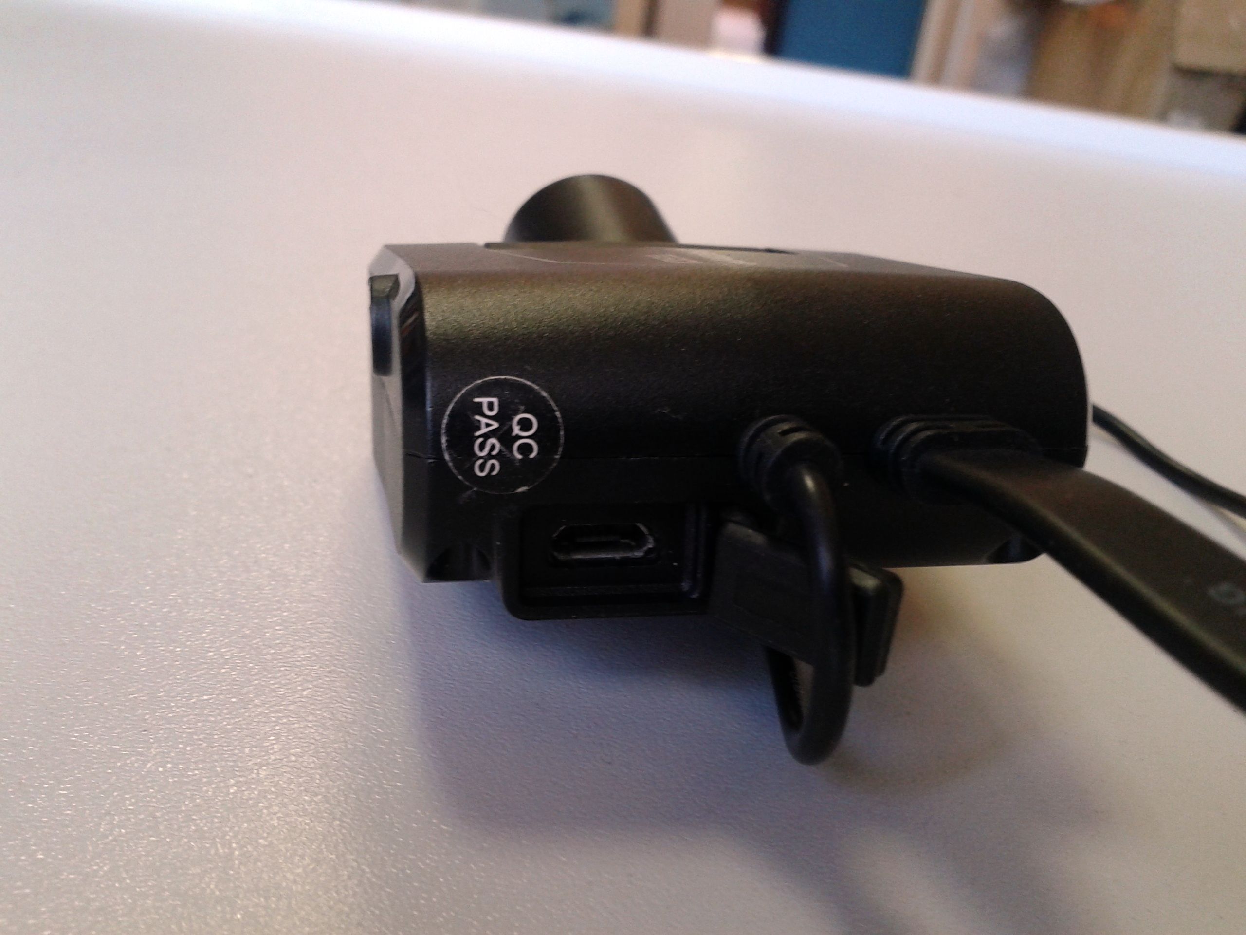

    На задней части корпуса ВР для мотоцикла, рядом с проводами, под плотной резиновой заглушкой размещено гнездо micro-USB разьема.

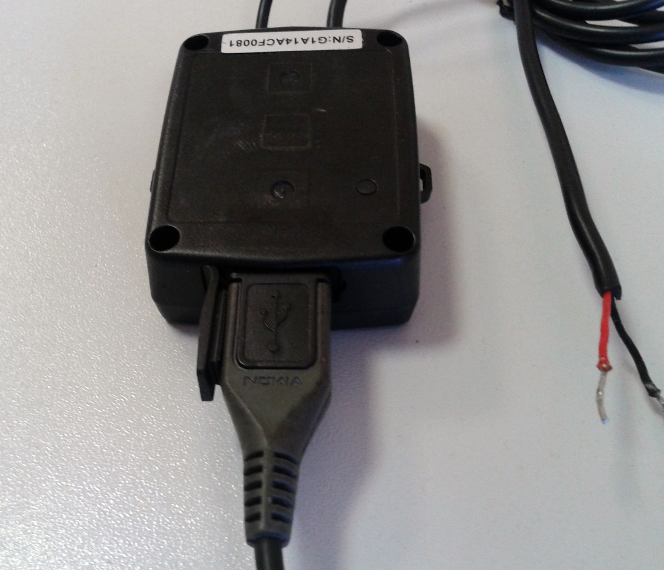

    Есть небольшой нюанс с разьемом - гнездо очень маленькое, не каждая вилка поместится, размер 7,5х11 мм (подошла от телефона Nokia).

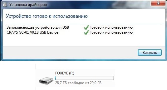

    При подключении к ПК устройство определяется как сьемный диск и доступна только функция копирования/удаления файлов.
    Наименование файлов: простой с именем CAR****, защищенный - с именем VDO****, сохраняются эти файлы в установленном размере цикличности (у нас было 2 мин), независимо от того, в какой момент нажата кнопка/сработал G-сенсор - через 1 сек после начала записи текущего файла или через 1 мин 59 сек. Но нумерация файлов сквозная, поэтому если защищенный файл с именем VDO00159, то предыдущий будет CAR00158, а следующий CAR00160, отыскать легко.
    На корпусе контроллера питания, тоже под заглушкой, разместился USB разьем, предназначенный для питания/зарядки дополнительных устройств (смартфона и пр.)

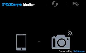

    Для настройки FOXeye GC1 потребуется скачать приложение Foxeye WiFi и установить его на ваше мобильное электронное устройство:
    GC1 скрин APP с Google play.jpg GC1 скрин APP с Apple Store.jpg FOXeye MEDIA plus картинка 2 МАЛ.jpg
    После установки соединения будет доступна и функция визуальной настройки видеорегистратора

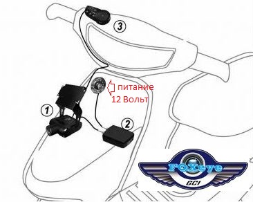

    Установка на байк сложностей не представляет, но есть одно "но" - для установки по центру под фарами возможно придется в пластиковом обвесе просверлить отверстие. На тестовые байки ставили по-разному, как и подключали питание от борт.сети
    Руководствовались принципом наиболее легкой и функциональной установки и подключения. Где-то подключили к цепи фары ближнего света, т.к далеко провода не нужно тянуть, т.ж. к лампочке задних габаритов (т.к. передние отключаются в режиме указателя поворота) и пр.

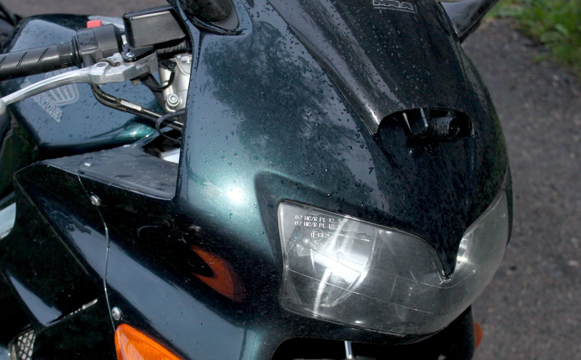

    Еще варианты-установка прямо на стекло на скотч 3M Dual Lock (самое высокое расположение ВР получается), а на Honda VFR 800Fi вообще идеально поместился между панелей без каких-либо напильников:
    Пульт размещали в районе щитка приборов, чтобы был "на глазах", контроллеру нашлось место где-то под облицовками.
    Первоначальные выезды-тесты, в том числе в дождь и посещение мойки не выявили каких-либо проблем при эксплуатации ВР, устройство работает стабильно, без сбоев и глюков. (Качество сборки и примененные технологии смогли оценить позже, при разборке видеорегистратора GC1).

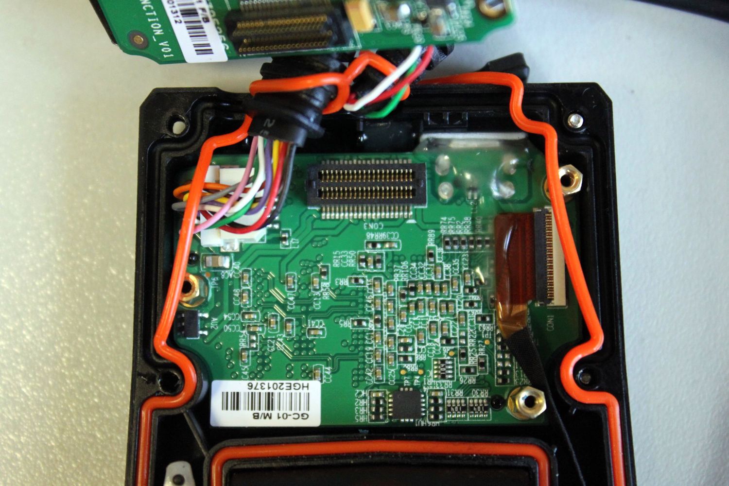

    Разборка мото видеорегистратора GC1.
    Технологичность сборки и монтажа на высоком уровне - все корпуса на саморезах, в основном корпусе ВР обе платы установлены через металлические стойки, всё на разьемах, даже входящие провода.
    Foxeye GC1 ВР плата 1.JPG Foxeye GC1 ВР плата 1 без раз.jpg Foxeye GC1 ВР платы 1 и 2.JPG
    На верхней плате сверху - модуль Wi-Fi, на обратной стороне - слот с micro-SD картой памяти. На нижней плате - межплатный разем, разьем камеры и на обратной стороне - процессор.
    Foxeye GC1 ВР плата1.2..JPG Foxeye GC1 ВР плата 2.JPG Foxeye GC1 плата 2.2 Amba 5.JPG
    По фото можно судить о достаточной влагозащищенности устройства (в подтверждение, заявленной производителем) и надежности механических соединений и монтажа.

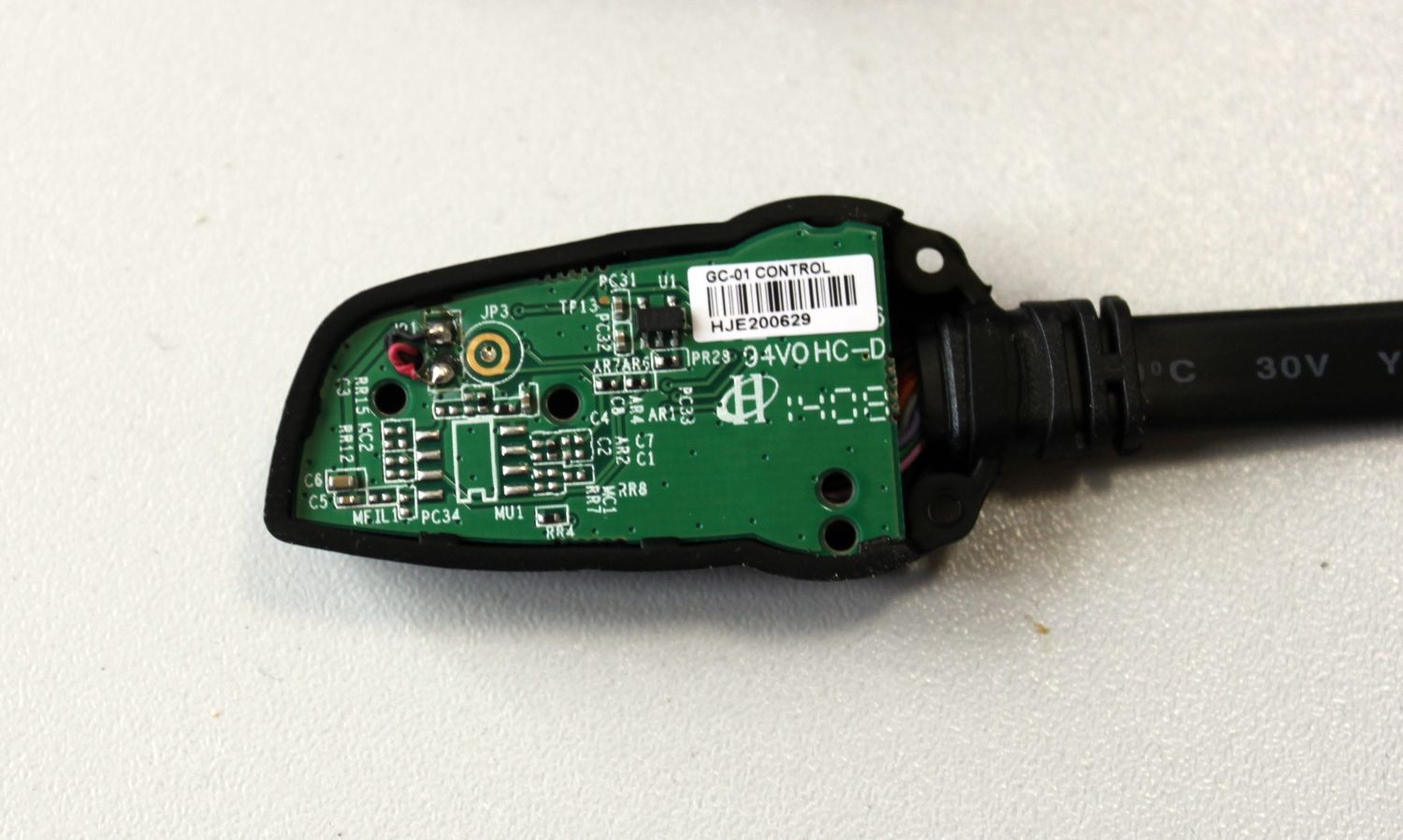

    Пульт управления/индикации. Правее центра круглое черное - микрофон
    Foxeye GC1 пульт  разобр.JPG Foxeye GC1 пульт  снизу.JPG Foxeye GC1 пульт  сверху.JPG
    Поскольку микрофон находится внутри герметичного корпуса пульта, жестко закрепленным на плате, при креплении на металлические детали мотоцикла будет передаваться в-основном звук мотора, поэтому пульт закреплять все-же лучше куда-нибудь на пластик и лучше через мягкую прокладку.

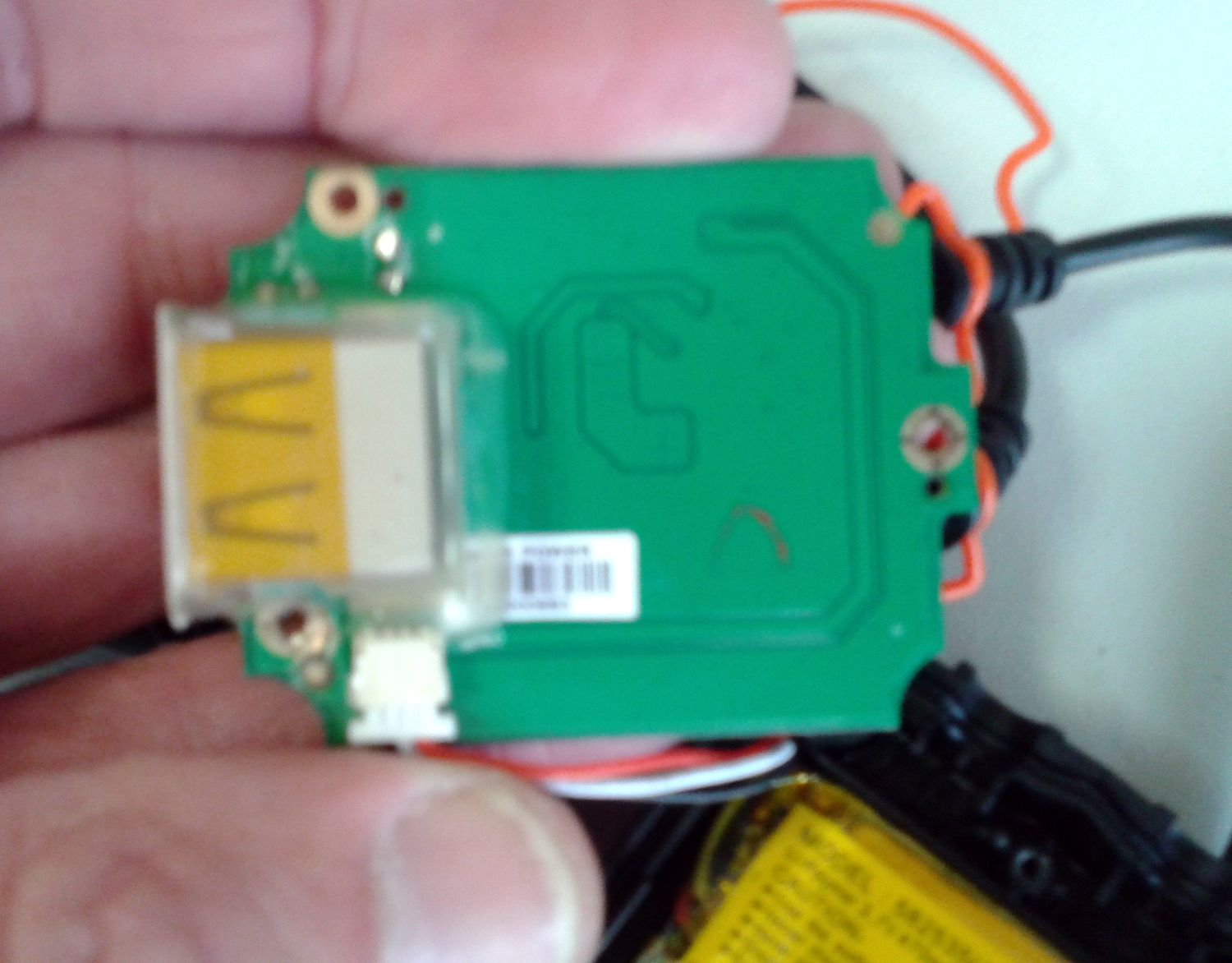

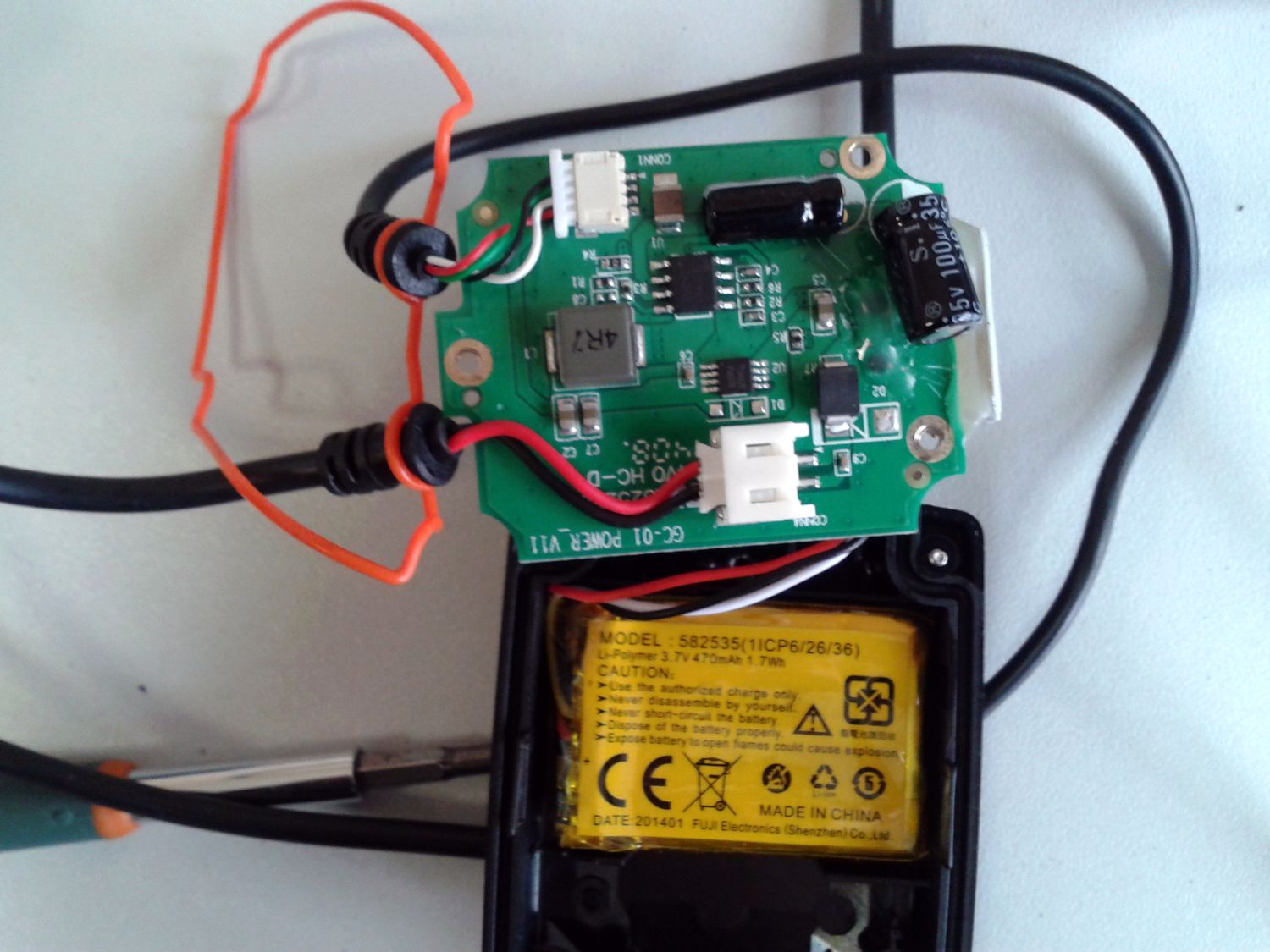

    В адаптере/контроллере питания находится и Li-Polymer аккумулятор 3,7 В емкостью 470 мАч. На обратной стороне платы- разьем USB для зарядки внешних устройств.

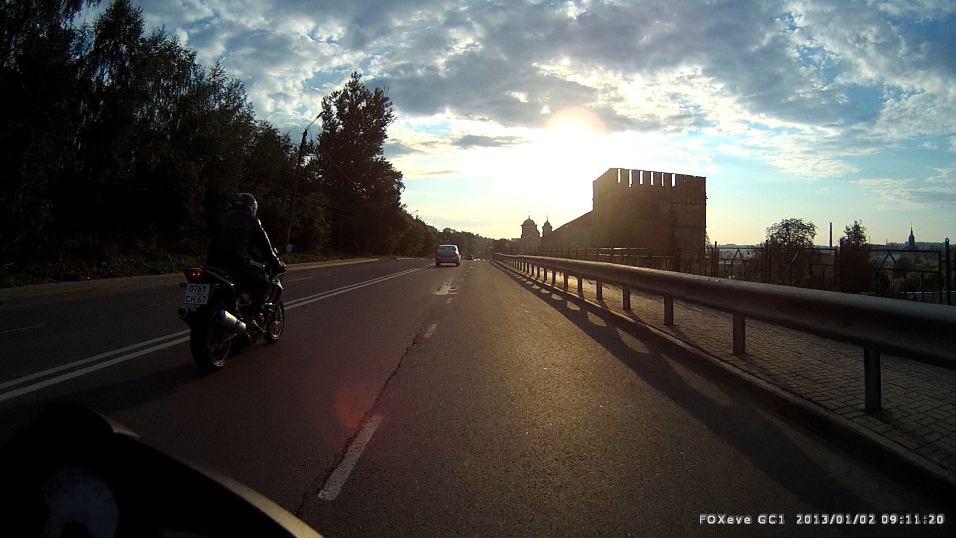

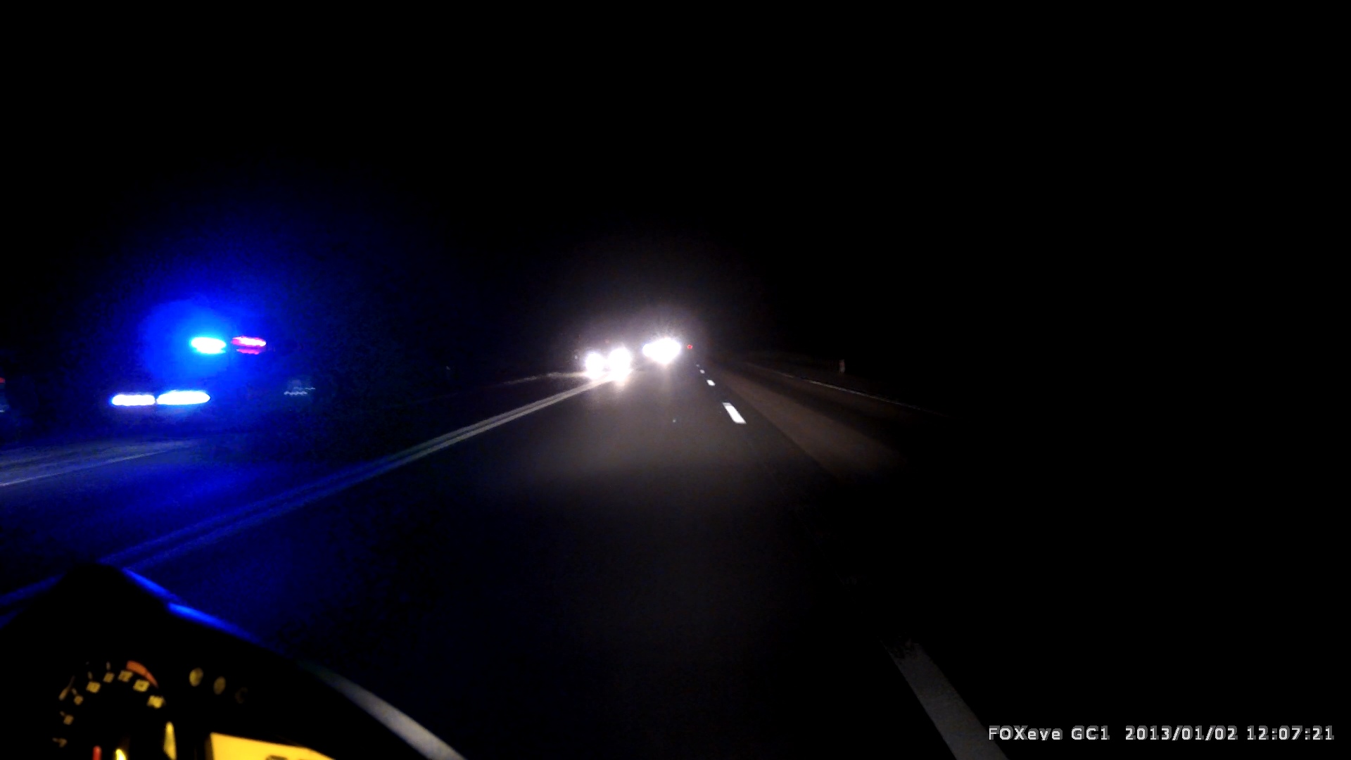

    Видеоматериалы поступают, обрабатываются, накапливается определенная статистика.
    Информация по мере поступления будет добавляться, в т.ч. видео
    Стоп-кадр miniMAKC ночь 2 трасса.jpg Стоп-кадр miniMAKC ночь трасса.jpg Стоп-кадр miniMAKC день деревья.jpg
    ночь с освещением, интересно в самом конце
    0:45 мин 103 МБ битрейт переменный 19,0 Мбит/сек 30кадров/сек
    оригинал https://yadi.sk/i/F9gt1MyKbRbD5
    ночь без освещения, много машин
    0:46 мин 86 МБ битрейт переменный 15,6 Мбит/сек 30кадров/сек
    оригинал https://yadi.sk/i/LNkF9THJbRbHC
    день, контрсвет
    0:54 мин 101 МБ битрейт переменный 15,2 Мбит/сек 30кадров/сек
    оригинал https://yadi.sk/i/43s68MIybRcDN
    PS: штамп даты/времени на этих видео пусть не удивляет - со смартфоном не ссинхронизировали, а как всегда: поставили-подключили-поехали, инструкцию потом будем читать;).
    вечер, солнце низко, контрсвет
    Скрин Foxeye GC1 Al контрсвет1.jpg Скрин Foxeye GC1 Al контрсвет2.jpg Скрин Foxeye GC1 Al контрсвет3.jpg
    оригинал (3 ролика):
    https://yadi.sk/i/H-Uql21-bcBjU 00:52 мин 99 МБ,
    https://yadi.sk/i/t5YSpbHsbcBf9 00:39 мин 75 МБ,
    https://yadi.sk/d/lZA9p7wVbcBeo 00:48 мин 93 МБ

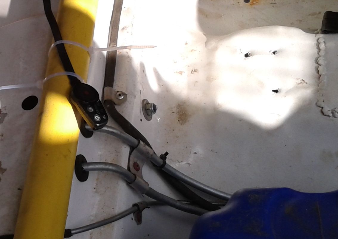

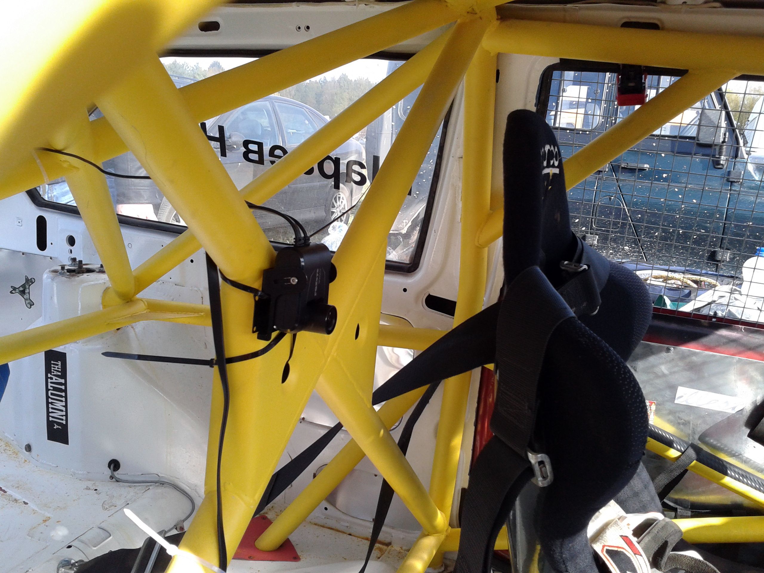

  6. Проверили GC1 на предмет возможности сьемки в условиях тряски при жестком креплении. Установили в спортивный автомобиль, закрепив кронштейн стяжками-хомутами на каркас безопасности. Питание подавали от задних габаритов. Настраивали направление обьектива примерно, "на глаз", без применения смартфона и Wi-Fi.
    Видео:
    оригинал 00:54 мин 98 МБ https://yadi.sk/i/jaXOMuW3brK6J
    добавлю: попутно провели тест на небольшую морозоустойчивость: ВР оставался в автомобиле на ночь, в поле, было -8° (минус 8), автомобиль без лобового, заднего и дверных стекол (сетка установлена) - утром запуск произошел без проблем (только протерли обьектив).
