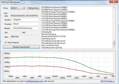

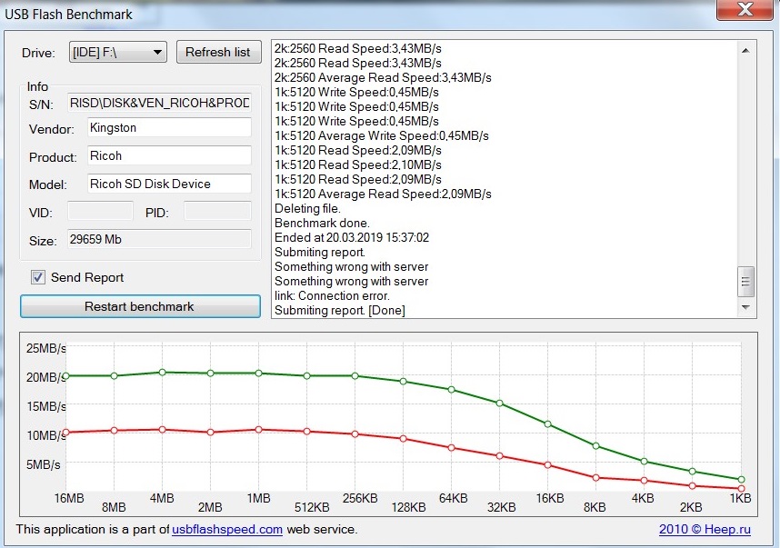

  10. Проверьте карту памяти:
    https://www.rd-inspector.ru/suppor/proverka-kart-pamyati/
  11. Проверил, бенч в пределах. от 16 до 1 мб не ниже 10.
  12. Если у Вас устройство продолжает зависать, то нужно обратиться в сервис.
