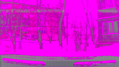

Обнаружил у этого ДОДа минус следующий. "Запускается" долго по сравнению с Кансоником примерно, да и по сравнению со многими другими ВР. К примеру, Кансоник мой включается и через 3-4 секунды начинается запись. ДОД же начинает запись примерно через 7-8 секунд. С креплением разобрался, норм все, но картинка все-таки "плавает" ощутимо иногда. По качеству картинка великолепная - претензий нет вообще. Но сегодня на одном из файлов заметил "косяк": в общем первые 4 секунды картинка на видео была такой (см. ниже). Потом нормально все писалось. Интересно, с чем это связано? Если это брак, то мне браки нетривиальные попадаются На кансонике первом был маленький битый пиксель, здесь цвет в начале в "аватар" уходит
Спасибо за ответ... Хотя немного сомнительно, ведь у меня машина стояла от силы минут 15 на улице, причем было на улице примерно минус 8-9 градусов. Ну наверно, такой рег, что ему много не надо, чтоб возникла подобная проблема.

После последней довольно-таки долгой поездки замечено следующее (данный регистратор использую в качестве камеры заднего вида): 1. Ни один файл не пропадает. 2. Задержка в переходе от одного файла к другому - почти 1 секунда (ИМХО многовато). 3. Лучше использовать режим 60 к/с - больше деталей попадает в кадр, хотя изображение, конечно, похуже, чем в Full HD. А вообще, мож, я что-то недопонял, но у меня такое впечатление, что Full HD как раз-таки при 60 к/с, а не при 30. При 30 почему-то мало деталей в кадре, хотя по идее наоборот же должно быть! Условня говоря, при Full HD у меня спойлер не весь видно на картинке, а при НD - весь, даже кусочек опознавательного знака "Шипы" видно. Поправьте, если я что-то путаю. 4. На одном из файлов снова была светящаяся вертикальная тонкая полоса - шла секунд 10, точно не помню; и на одном из файлов снова секунд 3-4 было розовое изображение, как в моем посте 86.

Ну что, вот, пожалуй, самый большой недостаток этого ВР. Он почему-то появляется только при включении, в начале записи строго.

Данный видеорегистратор использую примерно год в качестве камеры заднего вида. За это время выявлены только три проблемки: 1. Иногда (хоть в жару, хоть в мороз - в любую погоду) запись начинается с "оттенком розового", как показал на видео в посте № 96. Может записывать так до минуты примерно, после чего записывает в нормальном цвете. Решение проблемы: перед началом движения оглянуться назад, посмотреть на экран, и если записывает в "розовом", то просто вытащить зарядное устройство с прикуривателя и затем снова вставить - пишет нормально затем. Ну или ждать, как говорил, примерно минуту. 2. Если отформатировать карту памяти на компьютере, то затем и видерегистратор при включении попросит также отформатировать ее. 3. Если не поездишь больше недели - время и дата сбрасываются на заводские установки. Установка недолгая, но противная - на кнопки приходится иногда по два раза нажимать. В остальном проблем нет. Установил разрешение HD, 60 k/с. Вот образец видео небольшой (YouTube качество испортил: уменьшил количество кадров в секунду; время и дата - неправильные).
