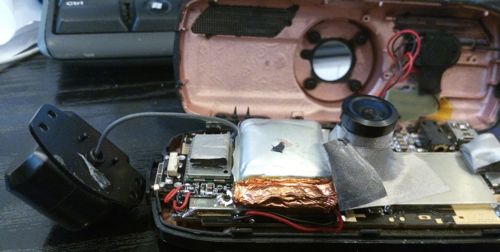

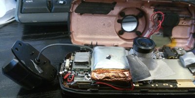

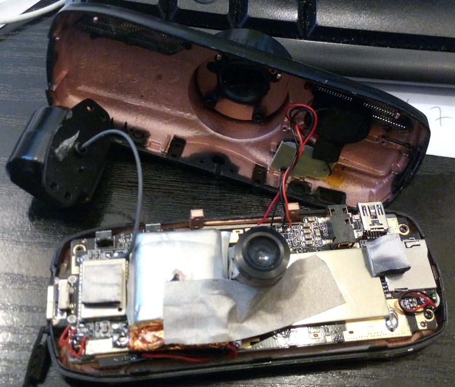

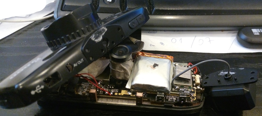

  15. Со временем батарейка совсем перестала держать. После автономного включения не держит даже одной минуты.
    Поиском искал не нашёл, какая в LS430 батарейка и решил разобрать.
    К сожалению понял что поменять батарейку скорее всего не получится.
    То что увидел сфотографировал, может кому пригодится.
    Для того чтоб разобрать вытащил карту памяти, открутил сверху 4 винта, потом разъединил на 2 части т.к. держится на защёлках.
