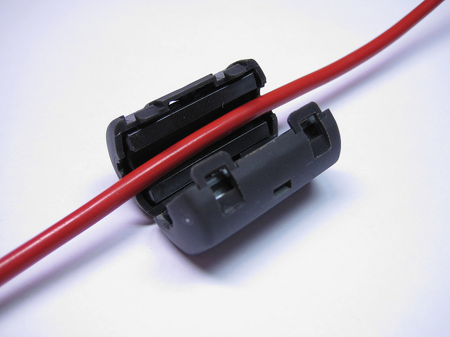

  1. Такая же ерунда со звуком (G9-Pro). Включаю дома - пишет, а в машине - как сам захочет. За 150 км ни одного звука не проронил.Сегодня новую прошивку установил. Завтра попробую, но как-то страшновато. Да, за такую цену брать "немое кино" как-то... И еще - после установки антенны GPS автомагнитола теперь только шипит, как змей. Антенна магнитолы - активная, на стекле под зеркалом. Что сделать можно? А то весело совсем стало - один агрегат молчит, а второй на него шипит.

  2. Как вариант попробовать феритовые наконечники на кабель GPS с двух сторон:

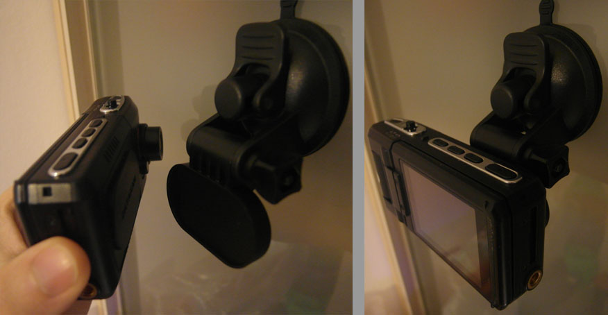

  6. Судя по тишине в этой ветке,у владельцев G9 всё в порядке? Расскажите насколько удобны манипуляции с подключением проводов и какой там держатель,слышал про магнит как в G5
    • Off Topic Off Topic x 1
  7. Подключение кабеля несложней чем в любом другом ВР, крепление быстросъемное на магните.
  8. Про провода слышал что как то снизу подключать надо,а я так понимаю что G9 это продолжение G8 про который слышал только хорошее,до сих пор не могу определится что взять G5 MAX или G9 MAX ,по деньгам не парюсь,G9 дороже всего на 1000 р ,но как я понимаю здесь наверное не будет проблем G5 (полоски,расфокус, и антенна GPS).но плата за это не совсем удобное крепление,наличие проводов.к слову скажу на машине езжу редко-по выходным и покупку регистратора больше приравниваю к поездке на юг в замен умершему Каркаму. Помогите определится.

  9. Про полосы выше писал, а антенна GPS полностью перешибает сигнал активной антенны магнитолы. В техподдержку писал, но ответа нет и, похоже, не будет. Так что спасение утопающих... Да, на G9 бленда нужна - линза объектива не утоплена. Отсюда - блики, зайцы, да и заляпать очень просто. Буду мудрить. А провода я в одну "фишку" определил, так что подсоединение время не отнимает.
